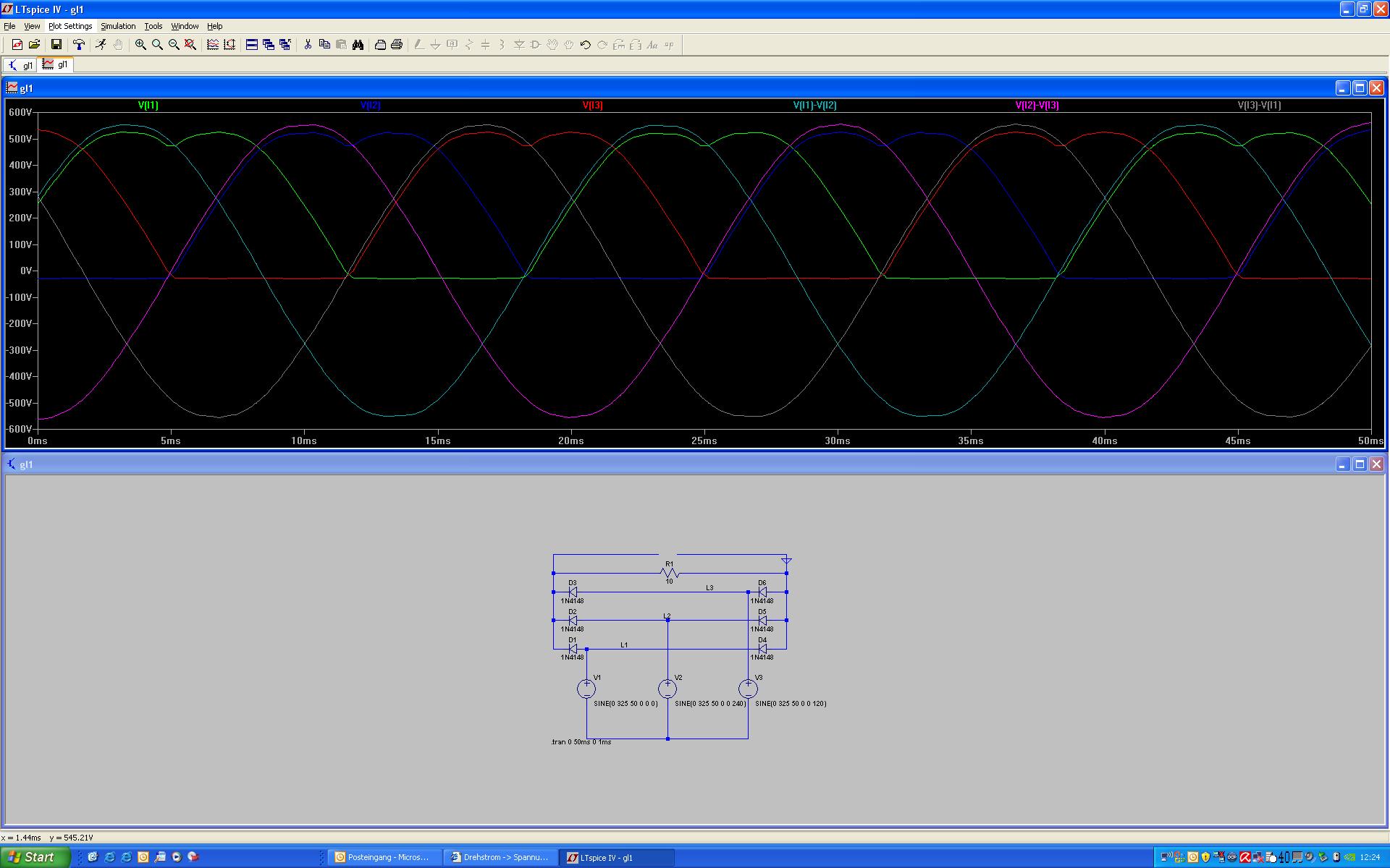

Guten Morgen,
ich habe da nen kleines Problem, ich bin zwar in der Digitaltechnik
zuhause, aber bei Drehstrom habe ich wohl ne kleine Denkblokade.
Also im Vieleiternetz messe ich zwischen L1,2,3 zu N 230 Volt. Da ist es
egal ob das ganze unsymmetrisch ist.
Wie messe ich aber im Dreileiternetz bei unsymmetrischer Lastverteilung.
Ich muß den Sinus genau verfolgen können für eine Analyseschaltung.
Künstlicher N geht nicht, da er sich verschiebt. Bezugspunkt nach
Gleichrichter hat einen umgedrehten "POPO" zur Folge. Ziehe ich l2 von
L1 ab (Bezogen auf Gleichrichter Masse -> Zwei POPOs) bekomme ich zwar
einen Sinus, dieser ist aber Phasenverschoben. Fällt eine Phase weg,
wird sie durch den Gleichrichter von den anderen Phasen teilweise
ersetzt.
Zum Wahnsinnig werden, wie kann ich mit CPU alle drei Phasen-Spannungen
messen und den Sinus verfolgen??

von Bernd (Gast)
Ich habs mal simuliert. Alles bezogen auf die Gleichrichtermasse ohne
glättung.
Zuerst die Phasenspannungen, dann die Differenzen.
Vieleicht sehe ich es ja nicht, aber sie sind zumindest synchron mit
jedem Sinusanstieg jeder Phase. So gesehen kann man damit  ja ein
vrtuelles Modell synchronisieren.
Leider kann man in Switcher Cad keine zwei bezugpunkte generieren, ich
kann also nicht die Sinusspannungen bezogen auf Null darüberlegen.

von Bernd (Gast)

von Bernd (Gast)
Wenn ich das so sehe messe ich mit einem Voltmeter ja auch nur die
Differenzspannungen, demnach passt das ja?!?
Jetzt habe ich den ganzen gestrigen Tag darüber gegrübelt, einmal
geschlafen und schon wird es klarer.
Die zweite (POPO) Seite ist ja die ursprünglich negative Halbwelle, die
bei der Differenz wieder hergestellt wird.
Oder siehst du (oder andere) das anders. Ich werde den Rummel mal real
aufbauen.

von Bernd (Gast)
Also einen künstlichen N kann ich nur mit drei widerständen oder
Kondensatoren erstellen. Ist die Last nicht mehr symmetrisch verschiebt
sich der N. Das ist ja das allgemeine Problem an der Sache.
Wenn das ginge würde ich ja alle Spannung darauf beziehen, fertig.
Ich bin natürlich an andere Schaltungen interessiert mit denen sich ein
künstliches N erstellen läßt ohne Potentialverschiebung.
von Peter Diener (Gast)
Hallo Bernd,
eine Spannungsänderung am künstlichen Nullpunkt ist irrelevant, die
Messung stimmt immer.
Nimm folgendes an: Die CPU sitzt mit ihren ADCs auf N, was der
künstliche Nullpunkt ist und nicht zwangsweise eine stabile Spannung.
Alle gemessenen Spannungen beziehen sich auf N.
Dich interessieren die verketteten Spannungen im Verteilnetz, also L1-L2
und L1-L3 und L2-L3. Du misst folgende Spannungen in Hardware: L1-N,
L2-N, L3-N.
Du berechnest in Software: L1-L2 zu (L1-N)-(L2-N) = L1-L2. Die Spannung
von N ist dabei egal! Für die anderen beiden Spannungen entsprechend.
Viele Grüße,
Peter

von Bernd (Gast)
Das mit dem Glauben ist auch nicht so einfach, wenn mir die Praxis etwas
anderes sagt.
Wenn ich Ein dreileiternetz nachbilde und z.B. L1 belaste ist die
Spannung kleiner. Dann verschiebt sich der Neutralleiter, was sich bei
einem angeschlossenen so auswirkt das in ihm Strom fließt.
Das ich Differenzen bilden muss ist mir klar, habe ich ja auch
beschrieben.
Aber ihr seht doch auch in den Grafiken das es so ist, oder sagt mir
doch bitte was falsch ist.
Meiner Meihnung nach bildet sich der Netralleiter wenn alle Spannungen
und Frequenzen gleich sind. Da sich die Freqenz nicht verändern kann,
aber die Spannung (Oder weg weil sie fehlt) muss sich auch der Netrale
Punkt ändern, sofern er nicht mit dem Netzneutralleiter verbunden ist.
Zumindest die Simu dsagt mir das.
