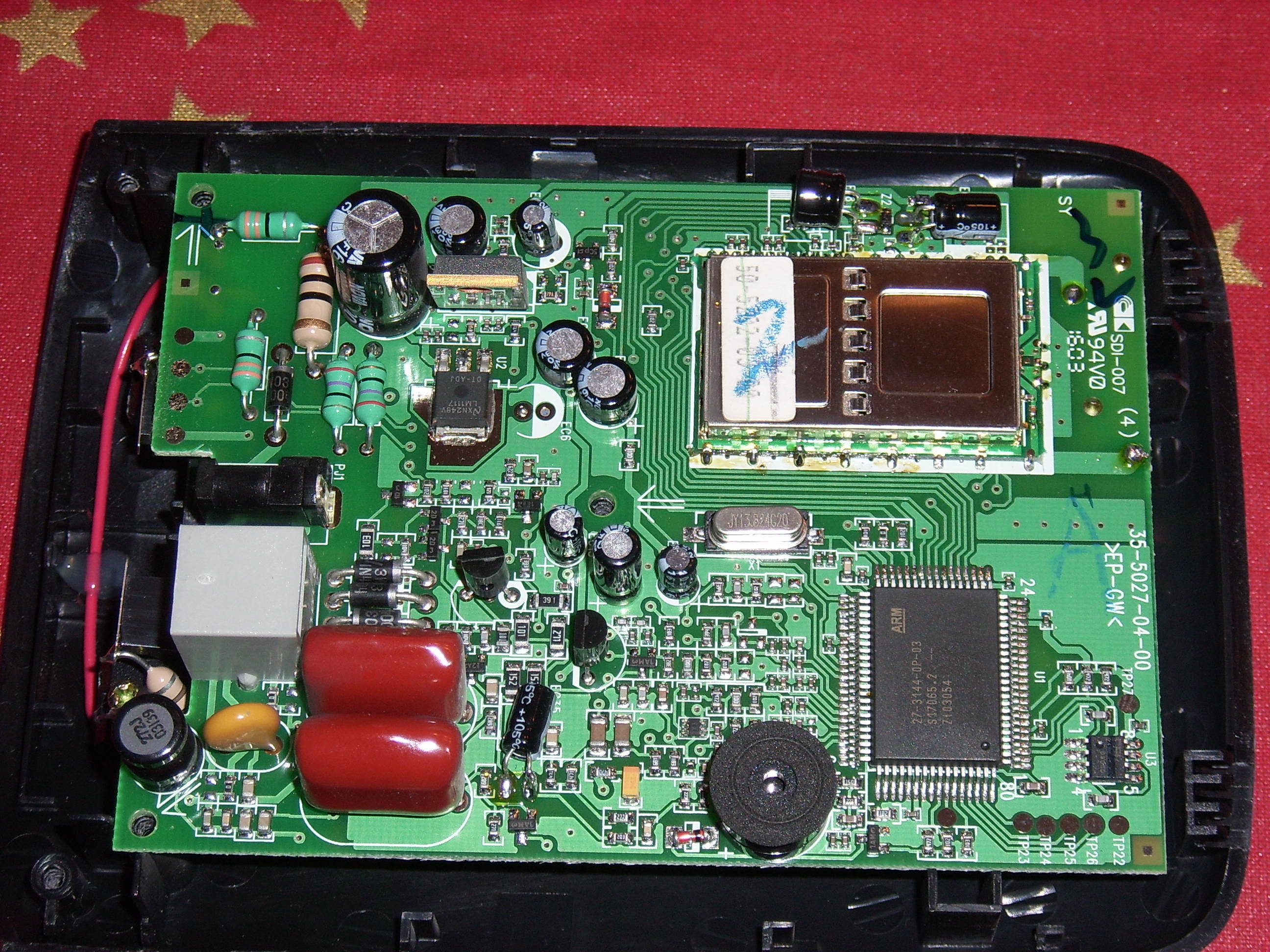

von Winfried J. (Firma: Nisch-Aufzüge) (winne) Benutzerseite
Bin auch interressiert, wenn auch rein technisch.
Beachte bitte das moderne Telefone eventuell keinen Übertrager und somit
kein Induktives Streufeld aufweisen!
Kontrolliere des gegebenen Falles zuvor.
Das spart Mühe ;)
von Frank S. (Firma: HSCS) (linuxerr)
es geht um analogtelefon und die haben meines wissens alle einen
übertrager um das rückhören zu unterdrücken. kennst du ein analogtelefon
ohne übertrager?
@Marco
wieso schaltung?
hat dein diktiergerät kein voice-control? hatten doch fast alle, oder?
Mein Schnurloses ist anaolog zumindest telecomseitig.
Allerdings habe ich die Basisstation  noch nicht aufgeschraubt um nach
dem Übertrager zu suchen so kan ich dir nicht dazu sagen.
es war ja auch nur ein Hinweis ;)
ich hatte mein diktiergerät ebenfalls an einem schurlostelefon
angebracht, der übertrager war in der basisstation, an den handapparat
hätte ich mir auch nicht unbedingt das diktiergerät kleben wollen ;-)

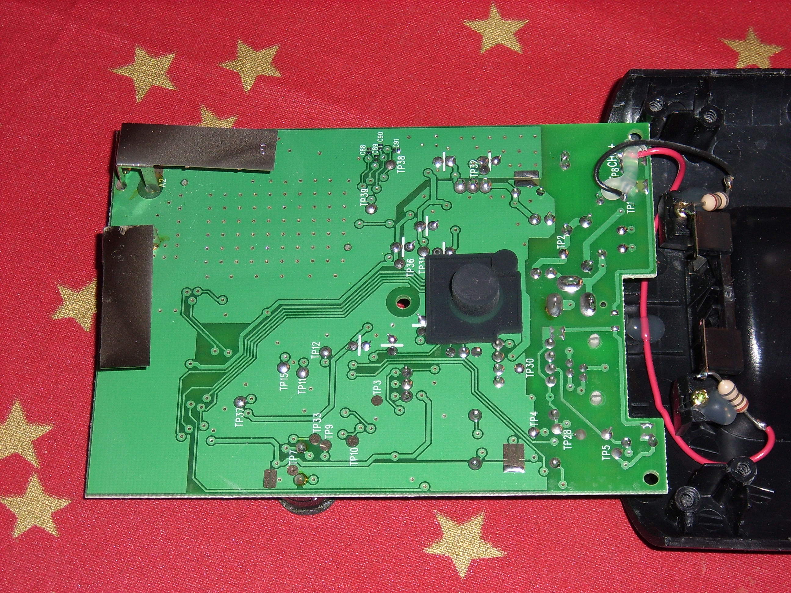

>>kennst du ein analogtelefon ohne übertrager?
So frank des haescht nu davon ich habs Sinus410K basis aufgschroben
Übertrager niente.
Einzige L links unten. Eine schmächtge Drossel zum Aussieben von
nicht_Analogsignalen.
Oob die aber ein ausreichendes NF Streufeld hat ;-?
http://www.deviltronic.de/jpgs/Sinus410K_Basis/Sinus410K_Basis%20001.jpg
http://www.deviltronic.de/jpgs/Sinus410K_Basis/Sinus410K_Basis%20002.jpg
