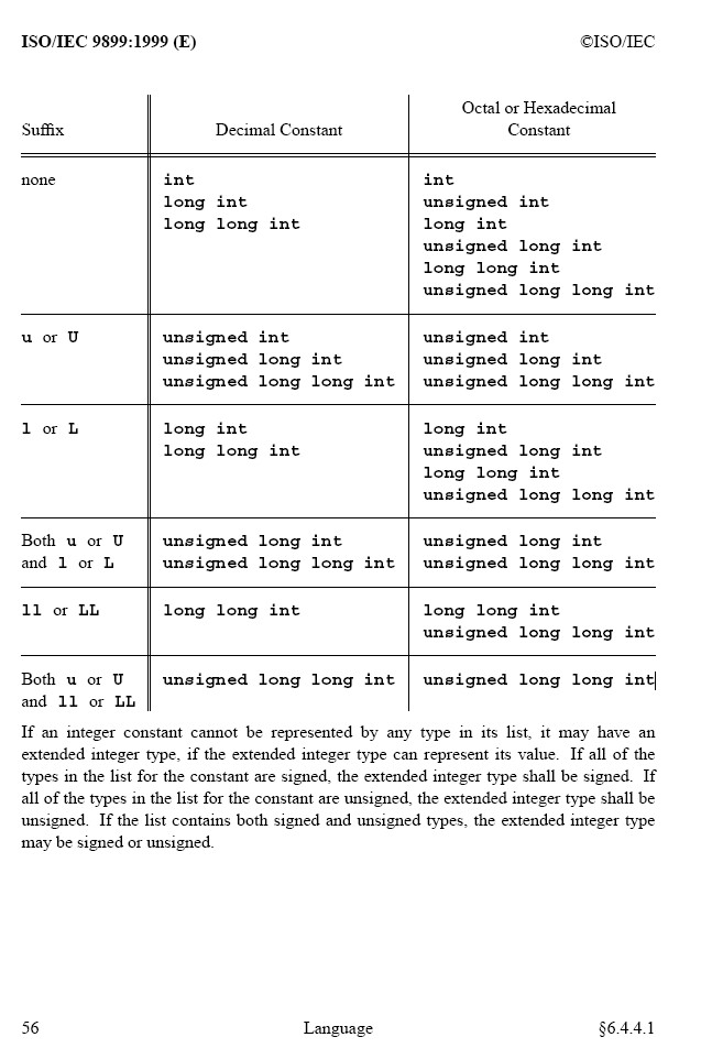

Servus,
ich möchte zwei Variablen unter AVR GCC vergleichen und zwar mit einem
Casting:
int8_t a = 0x81;  // 10000001b
uint8_t b = 0x80;  // 10000000b
Was bekomme ich beim Vergleich "
(int8_t)b < a
Wenn das Casting funktioniert, ergibt sich "-128 < -127", also "true";
Sonst "128 < -127", also "false". Wo finde ich solche Regeln?
Gruss
Senmeis

von Stefan B. (stefan) Benutzerseite
Owen, schau mal in den ANSI C Standard rein. Das ist die
Sprachbeschreibung von C an die sich die Compilerbauer halten sollen.
Und schau dort dort speziell den Punkt integer promotions nach und ob
der bei dem if-Statement von der Sprache C her durch den AVR GCC ohne
dein Zutun gemacht werden muss oder nicht.

von tata (Gast)
Boardsuche reicht hier:
http://www.mikrocontroller.net/attachment/37776/constant.jpg
aus
Beitrag "C-codezeile interpretieren"
