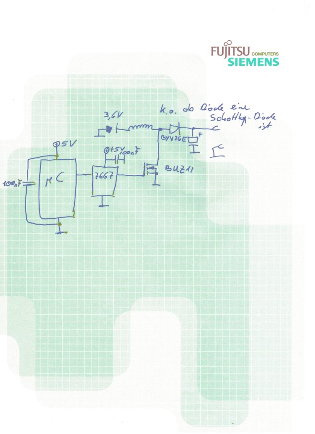

tag leute, ich wollte mich so langsam in den bereich der schaltregler vorwagen. dafür wollte ich zuerst einen kleinen regler selber aufbauen. er muss noch nicht effizient und nix sein. nur so zum besseren verstehen. so, ich habe als spannungsversorgung einen großen li-ion akku. die 3,6v möchte ich jetzt zu 12v bei 1,75a wandeln. mit dem tool http://schmidt-walter.eit.h-da.de/smps/aww_smps.html habe ich eine spule von ca. 78µh ausgerechnet. aus dickem draht (2,5mm²) habe ich dann eine spule mit 108µh gewickelt. als schalter benutze ich einen buz11. die taktfrequenz ist mom 7,2khz. das ist sehr niedrig, ich weiß. es soll mom ja auch noch nicht ideal sein, es soll ja nur funktionieren. mein problem ist nun, dass ich damit nicht auf die gewünschten 12v komme, sondern nur unwesentlich höher als die akkuspannung. woran kann das liegen? hat da jemand eine idee? kann mir jemand einen tipp geben? danke schonmal für eure antworten, MC

danke schonmal für die antworten! als mosfet-treiber nehme ich den 7667. der kern lag gerade herum, ka was der für einen al- und sättigungswert hat. die induktivität ist laut dem tool, was oben steht, eigentlich ausreichend. als diode benutze ich eine byv26e aus einem atx-netzteil ausgebaut. schaltplan kommt sofort.
so, der schaltplan ist im anhang. ist zwar keine schönheit, sollte seinen zweck aber erfüllen. kann ich denn irgendwie am verlauf von spannung oder strom eine sättigung der spule erkennen?
ach ja, am ausgang ist ein 470µF kondensator. aber das ist doch unwichtiger, da der ja nur für die glättung sein sollte, oder?
Der Schaltplan ist schon in Ordnung. Der BUZ11 ist für 5V wegen zu hoher Gate-Schwellspannung allerdings nicht geeignet, da wäre ein IRF7401 geeigneter. Dieser ließe sich auch ohne MOSFET-Treiber direkt am Controller betreiben, da die Gate-Schwellspannung bei nur etwas über 1V liegt. Die Diode ist übrigens eine SoftRecovery Avalanche Diode, wenn Dir das hilft. Erhöhe mal die PWM auf über 30kHz und setze die EIN-Zeit für den MOSFET auf etwa 20% gegenüber der AUS-Zeit. Ach und da es keine Regelung in Deiner Schaltung gibt, kann es bei optimaler Ansteuerung durchaus zu extremen Spannungen am Ausgang des Wandlers kommen, welche den MOSFET zerstört. Daher nie ohne Last betreiben oder eine schnelle Regelung einbauen.
eine regelung kommt natürlich noch. die wollte ich allerdings erst angehen, wenn der wandler an sich funktioniert. werde deinen tipp mal ausprobieren, bin schon richtig gespannt! hab gerade mal "avalanche diode" gegoogelt. wenn ich im arbeitsbereich der diode mit negativem deltaR bin, wäre das doch ideal, oder sind die dioden zu langsam? ich hab aus dem netzteil noch größere avalanche-dioden. werd mir da mal die datenblätter ansehen...

Hallo MC, hast du ein Oszilloskop zur Verfügung? Das hilft enorm und ist extrem interessant. Multimeter zeigen oft die Spitzenspannung bei PWM an. Ob die Spule in Sättigung ist kannst du am Strom erkennen. Anfangs steigt er linear an. Wenn der Sättigungsstrom erreicht ist geht die Steigung gegen unendlich und wird nur durch die ohmsche Komponente begrenzt. Den Strom kannst du evtl. schon durch den Spannungsabfall an einer Zuleitung messen. Der 7667 ist mit 5V schon nicht so gut bedient. Mehr ist besser. Der BUZ braucht in jedem Fall mehr Spannung, 12V sind schön. Probier einen anderen Mosfet. Mosfets findest du in der Schutzschaltung der Akkupacks, sogar sehr schöne. Treiber kannst du dir auch aus npn-pnp transistor basteln, google totem pole. Verwende nicht 20 Akkus parallel. Sonst ist jeder Fehler gleich kritisch. Ich verwende die Strombegrenzung von meinem Labornetzteil. Am Ausgang solltest du wenn möglich einen Widerstand anschließen und nicht direkt die Glühlampe (R_kalt = ~0Ω --> Strom fließt durch Spule, Diode, Glülampe und prägt die Spule vor ---> Sättigung). Eine Z-Diode kann deinen mosfet retten. Oder du nimmst einen "avalanche-rated". Deine Frequenz von 7,2kHz ist zu niedrig. 50kHz < f < 200kHz nenne ich schön :) Die Homepage von Schmid-walter spuckt mir übrigens follgendes aus:

Nehm den MC34063a, aber betreib ihn mit 8-9Volt, dann kann er deinen BUZ11 sauber durchsteuern. Oder nimm einen N-FET, der mit 3Volt schon voll durchschaltet. Nehm aber eine andere Diode. Die BYV26 hat bei 8A schon einen Spannungsabfall von ~5Volt und hält auf Dauer nur 1A aus. Nehm eine Schottky, die >=15A ab kann. Bei 70kHz reicht auch eine Induktivität von 33 oder 47uH. Bei 47uH integriert der Spulenstrom zwischen 7 und 8 A hin und her bei einem Tastverhältnis von 74%. Dabei liefert die Schaltung 12V, 1.75A. Entsprechend sollte die Induktivität für mindestens 8A ausgelegt sein. Hast du z.B. aus dem alten Netzteil einen Ferritkern? Du brauchst entweder einen Ringkern mit ~30mm Durchmesser oder noch besser einen EI Kern mit etwa 25mm Kantenlänge. Da wickelst du ca. 30 Windungen drauf, klebst aber das I des Kerns nicht direkt aufs E, sondern einen 0,6 - 1mm dicken Karton dazwischen. Der MOS-FET und die Diode sollten bei 8A wenig Verluste aufweisen. Den FET direkt aus der CPU ansteuern mag beim AVR funktionieren, aber beim AT89C2051 möcht ich das bezweifeln. Meine subjektive Meinung: Der AVR hat die "bessere" Architektur. Gruss, Bernd

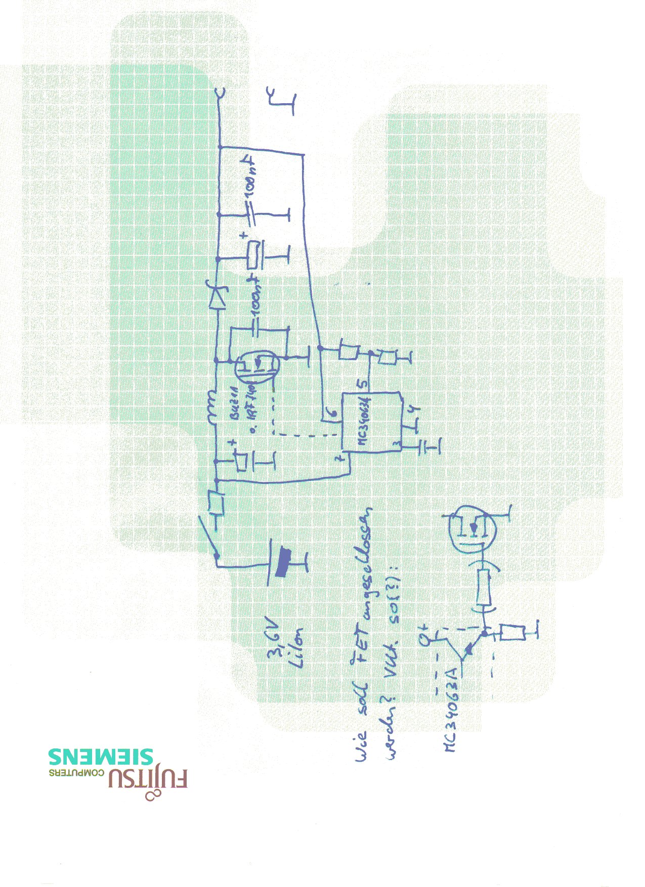

@ B e r n d W. >Meine subjektive Meinung: Der AVR hat die "bessere" Architektur. ich arbeite nunmal (lieber) mit den 8051ern. im prinzip kochen alle ihren kaffee nur mit wasser. außerdem gibt es auch 8051er mit push-pull-ausgängen... aber egal. ich wollte hier eigentlich nicht die zu oft angefangene und sinnlose diskussion avr vs. 8051 oder was auch immer (PIC; HCS11...) anfangen. Hab im Anhang einen Schaltplan wie ich mir das so mit dem MC34063A denke. die Anfangsbetriebsspannung ist etwas unter der Akkuspannung, geht dann aber auf die 12v hoch. damit sollte man den mosfet doch auch gut ansteuern können. die kondensatoren hab ich mal so gesetzt, wie ich dachte, das sie gut zur entstörung sind. falls ich da falsch liege, klärt mich bitte auf;-) Aber wie kann ich den fet, egal ob jetzt buz11 oder irf7401 (den werd ich mir auf jeden fall auch mal kaufen, zum spielen xD), mit dem mc34063a ansteuern? der hat ja nur einen transistor drin.... hab dazu auf dem schaltplan im anhang ne skizze, bin mir da aber überhaupt nicht sicher....
@ MC Du brauchst natürlich einen Treiber. Schau mal hier: Beitrag "Re: MOSFET-Treiber durch einen Transistor ersetzen?"
