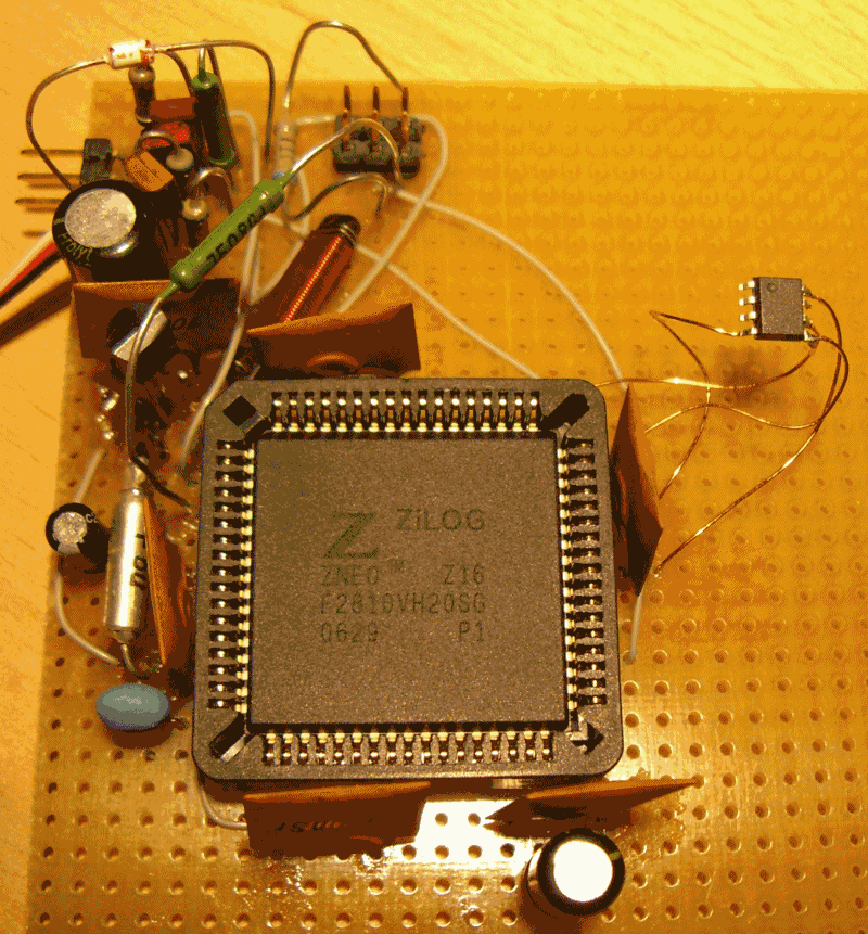

von Henry (Gast)
Für mein jetziges Privat-Projekt mit viel float 32-Bit Arithmetik habe
ich auch von ATmega auf einen 32-Bit Controller gewechselt. Das ist bei
gleicher Taktfrequenz ein mächtiger Sprung.
Dabei bin ich auf den, in Europa weitgehend unbekannten, ZNEO von Zilog
gegangen. Der rechnet grundsätzlich alles mit 32-Bit und kann auch
MUL/DIV in Hardware.
Besondere Vorteil für mich waren die geringen Kosten für das
Programmier/Debugger-Kabel von 30$. Da ich sowieso Bauelemente bei
digikey.com bestellen musste brachte mich dieser Preis in die
versandkostenfreie Zone.
Das gesamte  Softwarepaket für C/ASM inklusive Debugger ist downloadbar
und kostenlos. Es ist aber ein altmodischer C-Compiler der keine 64-Bit
Arithmetik unterstützt.
http://www.mikrocontroller.net/articles/ZNEO
Das Dingen hat doch nichtmal ne FPU, wieso benutzt du dann float? In
aller Regel ist float unnötig oder gar schlecht. Fixkomma ist die
bessere Alternative.
von Henry (Gast)
Warum verwende ich Gleitkomma-Arithmetik?
Ich habe keine Freude an Tüfteleien mit dem Zahlensystem. Das hat mit
dem Kern meines Problems und dem eigentlich interessanten Teil nichts zu
tun.
Mein faules Hirn soll seine ganze Kraft für die Entwicklung eines
physikalischen Models verwenden. Da bleibt kein Rest für
Zahlenspielereien.
Heute gibt es Controller mit ausreichend Kraft für menschenfreundliche
Zahlendarstellung. Soll sich doch der µC quälen. Ich bin kein Masochist.

von Henry (Gast)
Hier das Bild eines 32-Bitters in fliegender Verdrahtung.
Ringsum 30 Jahre alte Bauelemente der DDR. Rechts auf Fädeldraht ein
8kByte FRAM welches mit 1MHz I2C Takt gejagt wird.
Links, die blaue Perle, ist ein 20MHz keramischer Resonator Murata.
Verwendet noch jemand Quarze?
Die vielen 100nF Scheibenkondensatoren sind nach neueren Erfahrungen
nicht notwendig. Jetzt verbaue ich nur noch zwei.

Henry, verkaufe uns doch nicht immer die ollen 16Bitter als 32Bitter.
Es gilt immer noch das, was der Hersteller schreibt. Die Zilogs sind
schlicht 16Bitter.
Thema verfehlt, 6, setzen!
von Henry (Gast)
Gut die 16 Arbeitsregister des ZNEO sind mit jeweils 32 Halbbits
bestückt. Hast ja recht und ich meinen Frieden.
von Patrick W. (seennoob)
Hallo alle wieder mal!
Ich kann Falk nur rechtgeben ! Ein gepflegte Umgangsform ist auch für
einen Techniker wichtig. Von ihm wird nicht erwartet das man ein Buch
schreibt oder rafinierte Verträge aufsetzt. Wenn er z.B. einen Brief an
eine andere Abteilung der Firma schreibt, dann sollen die ja nicht
denken man ist irgend so ein Depp.
MFG Patrick
von Mike (Gast)
@Henry: Lesen ist nicht Deine Stärke?
Zitat von der Zilog Webseite:
"The Zilog Z16F 16-bit CISC microcontroller"
Ab in die Ecke!
von Henry (Gast)
Dann bist du das, der den MIPS Angaben der Hersteller glaubt?
Ja der ZNEO ist vom Hersteller als 16 Bit eingestuft. Damit grenzt er
sich vom 32 Bit ARM9 aus gleichem Hause ab. Nennt man wohl
Marketingstrategie.
Für mich als Anwender ist es aber ein überwiegend 32-bittiger
Mikrocontroller.
