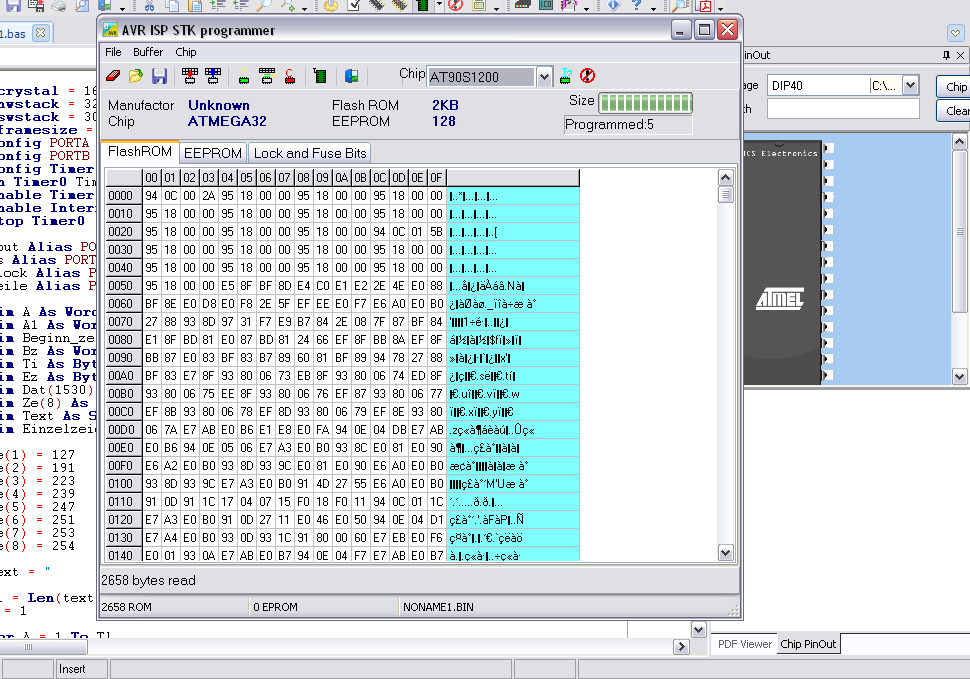

Im Anhang habe ich ein Bild hochgeladen, wo ich nicht weis, was ich hier
machen soll. Dieses Fenster öffnet sich trotzdem, auch wenn ich die
erste Meldung bekomme (Anhang1 ganz oben).
Wenn ich den ISP stecke, dann läuft der Progressbar nicht beim write
buffer to flash rom.
Aber wenn ich den ISP abmache, dann läuft der Progressbar...voll komisch
oder :-)

Also, beim Programmier versuch, wird der Reset nach LOW gezogen aber
trotzdem wird der ATMEGA nicht beschrieben.
Antony
von Stefan B. (stefan) Benutzerseite
In dem 2. Bild oben
(http://www.mikrocontroller.net/attachment/44175/atmega.PNG) ist als
Chip der AT90S1200 zu sehen.
Kann es sein, dass BASCOM dadurch meint, es müsse/soll einen AT90S1200
programmieren, findet aber einen antwortenden ATMEGA32 und schmeisst
deswegen eine Fehlermeldung, dass die gerade gelesene Signatur nicht zur
eingestellten, zu beschreibenden Signatur passt?
Wenn ja, müsste es helfen, den Chip auf ATMEGA32 zu stellen und dann
erst zu programmieren.
von John S. (linux_80)
Der AT90S1200 ist der erste in der Liste, der kommt deshalb zum
vorschein, weil kein Kontakt mit dem AVR hergestellt werden konnte, was
bei Antony der Fall ist.
