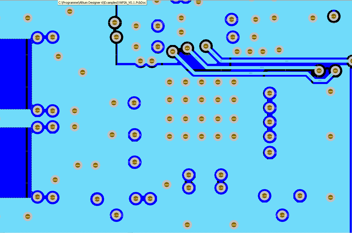

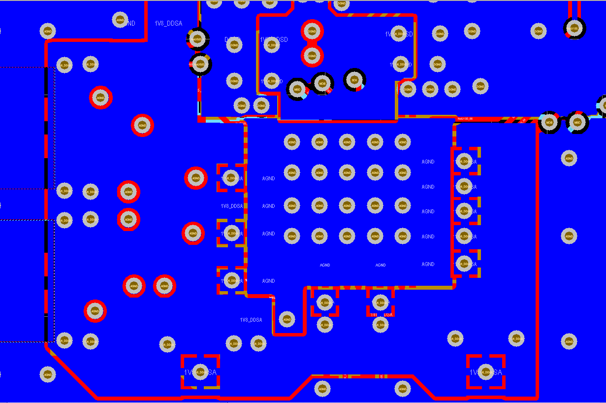

Beim Layout und bei den Umgebungs-Bauteilen (Abblock-C, div.
Widerstände) würd ich keinesfalls sparen.
Wenn dann nämlich was nicht funktioniert findest du nie raus, ob der
Fehler vom Layout verursacht wurde oder nicht.
Wenn du das Hühnerfutter minimieren willst, dann sieh zuerst am Layout
alles vor. Wenns erst mal läuft kannst du ja schrittweise die
Kondensatoren reduzieren und testen ob noch alles ordentlich
funktioniert.

Anbei der Schematic von meinem ersten Board.
Da sind noch einige Fehler drin, die ich noch nicht umgezeichnet hab.
(Hab daher einige Drähte auf der Platine ;-)
1. SDIO_3 wird auch für die Kommunikation verwendet (IO_Sync)
2. Die Widerstände am DAC_Rset müssen gegen GND, nicht gegen 1V8
geschaltet werden.
3. Bauteilwerte teilw. falsch (vor allem die L)
4. Abblock-Cs: Sortierung enthält 4u7, 2u2, 1u, 470n, 220n, 100n, 10n,
2n2. Die Verteilung hab ich nach Anordnung im Layout gemacht.
Ansteuerung über einen ADSP Signalprozessor (3V3).
nides

- Wie hast du es mit der Analogen/Digitalen Masse am Print gelöst. Mir
wurde
  empfohlen mehrere "Masseflächen" zu layouten und diese dann alle nur
auf
  einem Punkt miteinander zu Verbinden um eventuelle Kreisströme zu
  vermeiden.

von nides (Gast)
Hi!
loop-filter: in meinem Datenblatt geht der gegen AVDD !!
Anbei Layer 1 und 2 des Schaltungsteils.
3 und 4 kommen gleich.
von nides (Gast)
Achtung!
Die oben beschriebenen Fehler sind in diesem Layout noch drin!
Hab noch keine neue Version geroutet!
von nides (Gast)
Und der bottom Layer noch mal alleine.
Hoffe geholfen zu haben,
und wenn noch jemand Fehler findet, bitte schreiben :-)
nides
