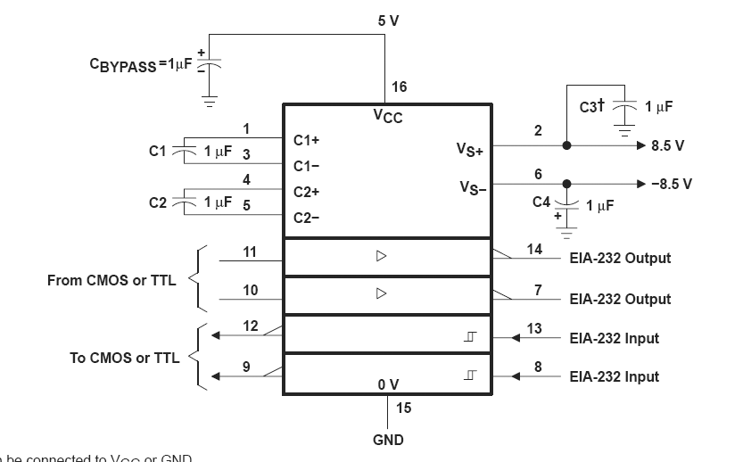

Hallo
Ich würde den MAX 232 CPE wie volkt beschalten:
Pin 13, 8 an TxD, RTS vom PC
Pin 12, 9 an   -II-   zum µC
Pin 14, 7 an RxD, CTS zum PC
Pin 11,10 an   -II-   vom µC
Pin 16 kommen 5V
Die kondensatoren wie abgebildet
+/- 8,5 V verbind ich mit nichts

würde das gehen?
Gibt es bessere wege?

von Mario 9. (mario9000)
auf seite 7 ist das bild.
Die frage ist ob ich den PC einfach anschlißen kann oder ob ich mehr
brauch.
von Stefan B. (stefan) Benutzerseite
Würde nicht gehen. Das TX des PCs muss irgendwann auf RX des µCs und
vice versa. Wenn du den MAX232 eingangsseitig 1:1 verbindest, müssen
Kreuzungen auf der Seite µC-MAX232 sein.
Ansonsten: Der AVR hat keine RTS, CTS Funktionen in Hardware. Wo
schliesst du die am µC an? Kennst du die Beschaltung aus dem [[AVR
Tutorial]]?

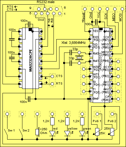

genau das mein ich. Ich schalte nur CTS und RTS durch zum µC um diese
auch zu beinflussen
@ Markus R.
Die gezeigte Schaltung ist bei µC-PC Verbindung für ein Nullmodemkabel
(2x Stecker DB-9 weiblich) mit gekreuzten Adern gedacht. Kann man so
machen.
Mir persönlich sind für den Anschluss µC-PC Targetboards lieber, die
eine DB-9 Buchse weiblich haben und mit 1:1 Kabeln (1x Stecker DB-9
weiblich, 1x Stecker DB-9 männlich) angeschlossen werden. Diese 1:1
Kabel gibt es günstig als Modemanschlusskabel und können zur
Verlängerung einfach hintereinander gesteckt werden. Dafür braucht man
aber Kreuzungen TX-RX und RX-TY irgendwo auf der Platine z.B. zwischen
µC und MAX232 oder zwischen MAX232 und der DB-9 Buchse.
Anders sieht es aus, wenn das µC Board nicht an einen PC angeschlossen
werden soll, sondern u.B. zur Steuerung von anderen RS232 Geräten wie
Modems etc. Hier macht es Sinn das Targetboard wie einen PC aufzubauen,
d.h. mit Buchse DB-9 männlich. Dann kann man zwischen µC und RS232 Gerät
das 1:1 Kabel benutzen.
sie zeigt auch nur das prinzip. Ich bau ja eh was ganz anderes.
von yalu (Gast)
@Mario 9000:
Nur so am Rande: Deine GIF-Grafik kann deswegen vom Browser nicht
dargestellt werden, weil es keine GIF-, sondern eine PGM-Grafik ist. PGM
ist das Zwischenformat, das das Netpbm-Paket bei der Konvertierung von
Graustufenbildern benutzt und auf Grund der fehlenden Komprimierung
nicht als Endformat geeignet ist.
Ich habe das Bild in PNG konvertiert, für den Fall, dass noch Fragen
bzgl. der MAX232-Beschaltung offen sind.
