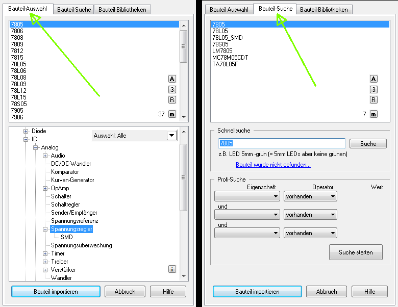

von Matthias D. (Gast)
Hallo Rüdiger,
in der V14 sind die Bauteile alle lokal auf deiner Festplatte. Wenn du
ein Bauteil suchst, musst du es entweder im Bauteilebaum aufstöbern oder
bei der Suche nach dem Bauteilnamen finden. Siehe Bild. Wenn du ein
Bauteil nicht findest, ist es auch auf dem Server nicht da. Du kannst es
dann entweder selbst anlegen oder bei den Targets nachfragen, ob die es
dir zeichnen. Der Server ist bei der V14 scheinbar nur noch für die
Updates der Bibliotheken da (Verbesserungen und neue Bauteile).
Wenn du etwas löschen willst, was sich nicht so leicht selektieren
lässt, dann kannst du, wie YS-500 schon geschrieben hat, am besten die
Taste "w" drücken, bis das blinkt, was du willst. Du kannst auch, wenns
erstmal blinkt die Tasten "+" und "-" drücken. "+" geht vorwärts, wie
auch "w", dafür geht "-" wieder rückwärts.
Schöne Grüße, Matthias
