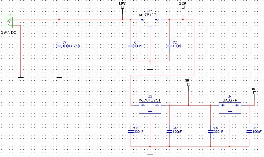

Hallo
Ich habe einen Dusel mit den Kondensatoren. Vielleicht könnt ihr mir ja
weiterhelfen...
Ich brauche 3 Spannungen, die ich mit 3 Spannungsregler erzeuge.
Gespeist wird das ganze von einem alten portablen PC-Netzteil, mit genug
"Saft".
Die Kondensatoren an den Reglern sind mir von der Funktion her schon
klar.
Die Ausgangsströme sind nicht wirklich hoch, beim 3 und 12V Regler
schätze ich mal je 100-150mA. Beim 5V sind es doch fast 500mA.
Nun zu meiner Frage:
Reicht der Elko für mein Vorhaben?
Könnte es noch Probleme geben unter den Reglern? Auch in Zusammenhang
mit den Keramikkondensatoren?
Velleicht noch zum Einsatz; 1 PIC wird damit betrieben und diverse
Relais und Sensoren...
Danke und gruss
Neuling

Nimm anstatt aller Keramikkondensatoren 10µF Elkos mit ausreichender
Spannungsfestigkeit.

von Knut B. (Firma: TravelRec.) (travelrec) Benutzerseite
Seit wann müssen an Wald-und-Wiesen-Linearreglern Keramiken verbaut
werden? Die in dem Schaltplan erwähnten Kapazitäten sind außerdem so
klein, daß die Regler mit Sicherheit schwingen werden.
Also es hängt ganz davon ab, welche Spannungsregler Du jetzt wirklich
einsetzen willst. Für den von Dir genannten Typ werden Keramiken oder
Tantals empfohlen, für handelsübliche 78xx reichen normale Elkos
angegebener Kapazität, bitte in die Datenblätter schauen. Der große
1000µ-Elko sollte ein 105°-Typ mit mindestens 35V Spannungsfestigkeit
sein.

von Benedikt K. (benedikt)
In den Datenblättern vom 7805 werden 100nF am Ausgang und bei 78L05
sogar nur 10nF verwendet.
Die Cs sind im Schaltplan nicht als Elko gekennzeichnet, daher sind
Keramik Cs naheliegend.
Aber eine allgemeingültige Aussage kann man nicht treffen, jeder Regler
hat andere Anforderungen:
Manche wollen unbedingt Low ESR Elkos, andere werden mit Elkos mit zu
geringem ESR instabil.
Die 78xx sind recht gutmütig, es reichen meist sogar nur wenige nF damit
der Regler stabil ist.
Der LM1117 dagegen benötigt (vor allem bei hohen Strömen) einen großen
Low ESR C vor dem Regler.

Jep, sind die Reglertypen wie im Bild. In den Datenblättern der Regler
werden 0.33uF Kondensatoren beim Eingang empfohlen

von Michael U. (amiga)
abgesehen davon, daß ich schon ewig alle 78xx dicht an den Anschlpssen
mit je 100n "verziere" und die das zumindest nicht Übel nehmen... ;-)
(19V - 5V) * 0,65A = 9,1W für den 5V Regler...
Sehr ungünstige Variante, besser Schaltregler nehmen.

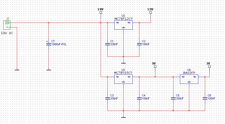

von neuling (Gast)
aha...
der 5V Regler mag aber bis zu 25W...
http://www.datasheetcatalog.org/datasheet/motorola/MC78T05.pdf
naja, war eher der Hinweis auf die Größe des nötigen Kühlkörpers und des
miserablen Wirkungsgrads der Geschichte.
19V * rund 0,8A sind rund 15W.
Genutzt werden rund 5V * 0,5A = 2,5W, 12V * 0,15A = 1,8W und 3,3V *
0,15A = 0,5W.
Macht zusammen rund 4,8W.
Den Wirkungsgrad kannst Du allen ausrechnen. Das PC-Netzteil dürfte auch
so um 85% liegen, sind also eigentlich sogar 17,6W, die da rein gehen.

von Andrew T. (marsufant)
neuling wrote:
> aha...
Die mag der Regler nur wenn er einen gewaltigen Kühlkörper spendiert
bekommt.

von neuling (Gast)
guten morgen
danke für die vielen tips.
wie gesagt, so viel strom wird nur selten gebraucht, vielleicht ein paar
minuten am tag. ansonsten wird der durchschnittliche verbrauch
schätzungsweise bei 100mA liegen. der 5V regler verpasse ich noch irgend
einen kühlkörper mit ca. 20K/W, schätze sollte so reichen.
wegen der speisung, werde vorerst mal meine lösung weiterverfolgen.
werde aber sicherlich die schaltung so vorbereiten, damit ich es auch
mit einem 3-fach netzteil betreiben kann, zum beispiel mit dem
vorgeschlagenen PD-25 oder mit einem günstigeren 12V netzteil...

von Michael G. (linuxgeek) Benutzerseite
19V an einem 7805 ist einfach zu viel...

von Michael (Gast)
Also solche Netzgeräte hab ich bisher nicht verwendet für meine
Schaltungen aber in deinem Schaltplan soll der MC78T12CT bestimmt ein
MC78T05CT sein. Man müsste halt wissen wie die Spannung eines solchen
Netzteile tatsächlich ausschaut. Deine Schaltung schaut aber erstmal
brauchbar aus ;).
von neuling (Gast)
ups...
jo sollte der 5V regler sein...
