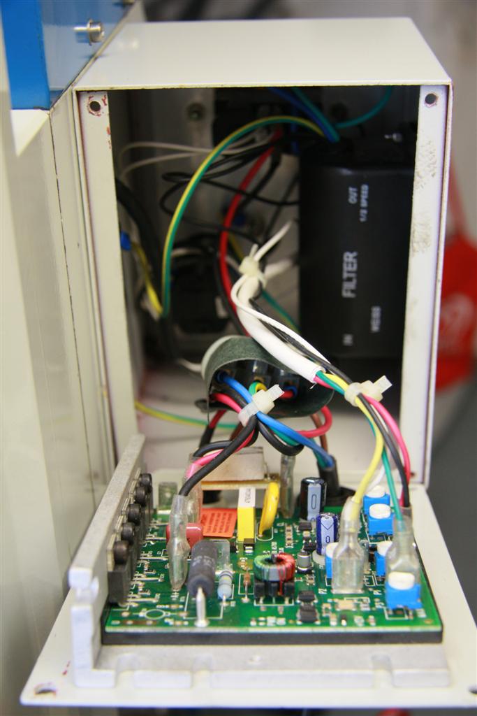

von ARM-Fan (Gast)
Ich werde morgen Abend mal die vorhandene Steuerung ausbauen und
analysieren. Mache dann auch mal ein paar Fotos.
Hab vorhin nur mal kurz reingeschaut. Die Platine ist recht klein
(höchstens 1/2 Euro) und dünn besiedelt. Das integrierteste Bauteil
darauf ist ein LM324 ...
Einzig etwas in Kunststoff gehülltes von der Größe eines "dicken Elkos"
mit der Beschriftung Filter ist noch mit dabei. Sonst nichts außer dem
Netzeingang und dem Abgang zum Motor.
von ARM-Fan (Gast)
Hab mich doch grad schnell nochmal in den Keller begeben.
So sieht das Teil aus. Mehr ist da nicht drin und dran.
Daher mein naiver Ansatz das ggfs. doch besser machen zu können.
von ARM-Fan (Gast)
... und hier noch das Gesamtkunstwerk.
von ARM-Fan (Gast)
Hat jemand ne Idee, wie aus den 5 Thyristoren und dem Hühnerfutter
drumherum eine vernünftige Ansteuerung für den Motor entstehen kann?
Ein weiterer Grund warum ich die Steuerung gerne ersetzen würde, ist
dass der Motor z.B. ziemlich brummt, wenn man ihn langsam drehen läßt.
Das spricht auch nicht gerade für hochfrequente PWM.
Nicht, dass die einfach nur positive Halbwellen durchlassen und die
dann noch anschneiden oder sowas in der Art...?!

sicher,dass es 5 Thys sind ?
von Matthias L. (Gast)
Auf deinen Fotos ist nichts an BE-Typen zu erkennen, aber wenn da
wirklich Thyristoren drin sind, dann schneiden die das Netz an und
erzeugen sich somit eine veränderliche "Gleich"spannung.
Also ein gesteuerter Gleichrichter.

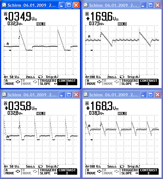

von Karl Z. (griffin27)
Hast du ein Oszi zur Hand?
Wenn ja, schau dir einfach mal die Spannungskurve an...
Vorsicht an Netzspannung!! Trenntrafo fürs Oszi bzw. für den Motor wäre
nicht schlecht.
von ARM-Fan (Gast)
Ja. Sind Thyristoren.
2x A69108
3x S8010L
jeweils von Teccor (Littlefuse).
Nehme mir heute Abend mal ein Scopemeter mit Heim und schau mir das an.

von ARM-Fan (Gast)
So! Wie versprochen. Das muß nun der arme Motor über sich ergehen
lassen.
Kein Wunder dass er dabei so unwillig knurrt und brummt... ;-)

Na ja, ich bin nur ein halbes Jahr zu spät, aber vorher kannte ich das
Forum nicht :-)
Die HBM Fräse WMD20V hat die gleiche Schaltung drin. Sind nur 2
Thyristoren, die 3 "kundenspezifischen" sind Dioden im TO220 Gehäuse.
Der "Gate"-Anschluß ist nc, wenn Du auf der Platine nachschaust. Das
Ganze ist eine gesteuerte Halbbrücke, die 3te Diode ist die Schutzdiode,
da der Motor ja eine induktive Last ist.
Unterm Strich ist es sehr unwahrscheinlich, dass bei einer
"Billigschaltung" kundenspezifische Bauelemente verwendet werden
(teuer). Bei meiner Schaltung waren die Bezeichnungen abgeschliffen,
allerdings konnte man unter dem Mikroskop das Meiste der Bezeichnung
rekonstruieren.
