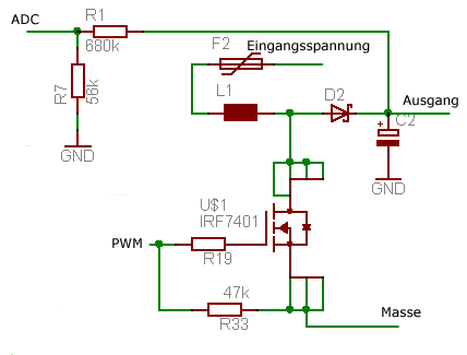

von Knut B. (Firma: TravelRec.) (travelrec) Benutzerseite
Wenn ohnehin schon ein µC auf dem Board ist, kann man den Schaltregler
auch ohne den MC34063 aus einer Spule, einer Diode, einem
N-Channel-LogicLevel-MosFet, einem Widerstand und einem
Speicherkondensator bauen. Das Gate des MosFet kann über den Widerstand
(100Ohm) an einen PWM-Ausgang des Controllers gehängt werden. Optional
kann die Ausgangsspannung über einen Spannungsteiler einem ADC-Pin
zugeführt werden, so daß man einen geschlossenen Regelkreis erhält. Dann
ist das Dimmen des Displays ein Kinderspiel.
>Schaltregler mit µC haben immer ein Problem: Ein Fehler in der Software
>und die Spannung steigt ungeregelt an.
Daß Fehler in der Software sein können, ist prinzipiell für alle an den
Controller angeschlossene Hardware kritisch. Eine beidseitig
angesteuerte H-Brücke wäre z.B. so ein Fall. Man muß schon gucken, was
man da zusammenkodiert. Die regelbaren Spannungen auf dem STK500 und
STK600 werden übrigens auch über Software geregelt ;-)

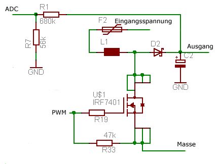

>Hallo Travel Rec,
>hast du vielleicht eine Internetseite, die näher über das Thema
>"selbstkonstruierter Schaltregler" informiert?
Nö, gerade nicht, aber es gibt diese Standardbeschaltung von MosFet,
Spule, Diode und Speicherkondensator in Buck- oder Boost-Konfiguration.
Die Ansteuerung des FETs unternimmt hier ein PWM-Ausgang, der entweder
kontinuierlich über die Breite des PWMs steuert oder im lückenden
Betrieb mit festem PWM. Mein aktueller Regler arbeitet nach letzterem
Prinzip mit 7 Bit und >30kHz und ist auf 0.1V konstant, was für die
Anwendung hinreichend genau ist. Siehe Anhang.
Mit dem ADC. Der läuft im Free-Running Mode nebenher und sampled außer
dem Regler noch 7 andere Quellen. In der ADC_Ready-ISR werden die
Spannungswerte für den Regler verglichen und die PWM phasensynchron ein-
oder ausgeschaltet.

Ist schon klar, es gibt Vor- und Nachteile bei beiden Varianten. Wenn
bestimmte Voraussetzungen erfüllt oder nicht erfüllt sind, kann entweder
die eine oder die andere Lösung besser sein.
Zur Sicherheit bei der Controller-Variante: Watchdog einschalten //
Pulldown am MOSFET, der beim Controller-Reset den MOSFET sperrt // PWM
erst bei laufender Main aktivieren // PolySwitch in der Speiseleitung.
von Analog (Gast)
... und vielleicht noch den Spannungsteiler am ADC mit Dioden absichern
bevor der Controller wegen Überspannung am kleinen Widerstand (>VDD)
gegrillt wird ...
von Benedikt K. (benedikt)
> gegrillt wird ...
Naja, bei einem Spannungsteiler mit 680k sollten die internen
Schutzdioden das abkönnen. Da wird vermutlich der Mosfet eher in Rauch
aufgehen, als dass der AVR kaputt geht.
>Wäre den eine Regelung über den Komperator auch möglich?
Na sicher doch. Dazu stellst Du einen Komparatoreingang auf interne
Referenz und den anderen schaltest Du über einen Spannungsteiler and die
Ausgangsspannung. Sobald diese erreicht ist, kippt der Komparator und
der Controller schaltet die PWM ab. Unterschreitet die Ausgangsspannung
den festgelegten Wert, wird die PWM wieder eingeschaltet und so weiter.
Der Wert der Widerstände des Spannungsteilers, bezogen auf die Referenz,
bestimmt die Höhe der Ausgangsspannung. Bei der Lösung mit dem ADC kann
die Ausgangsspannung zur Laufzeit verändert werden, beim
Analog-Komparator nicht oder nur mit höherem externen Schaltungsaufwand.
Schaltest du die PWM wirklich ab (falls ja, wie machst du das synchron?
Ich wüsste jetzt spontan nicht, wie man das synchron machen könnte),
oder setzt du nur die PWM zwischen 0 und einem anderen Wert hin und her?
Genau so, da das OCR doppelt gepuffert ist und immer bei Timer_TOP
automatisch übernommen wird. Somit werden Gliches im PWM verhindert und
die Spule bekommt immer feste Pulsbreiten zu sehen.
