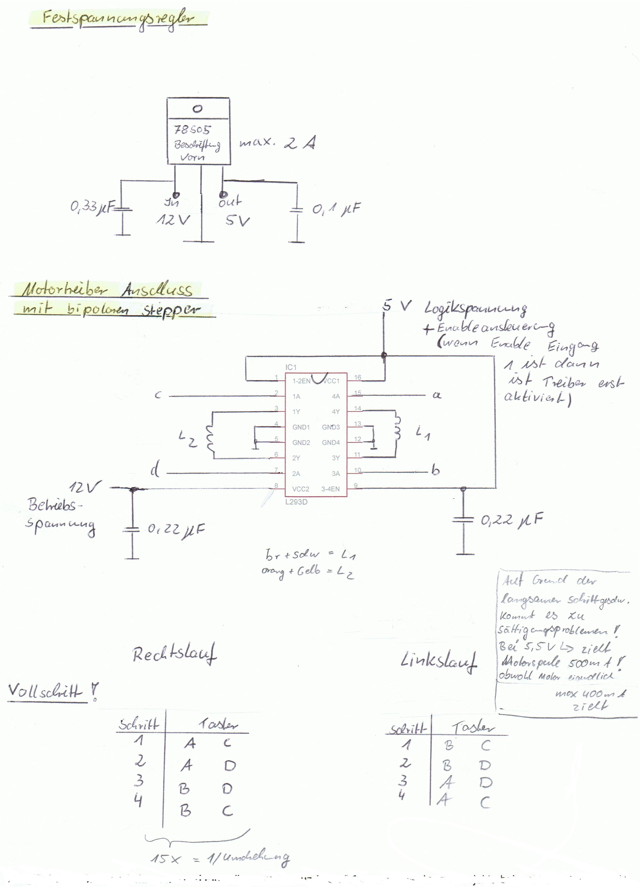

ich hatte mich schon viel belesen über Stepper, ich habe auch schon die
ersten Versuche gamacht. Ich habe im Anhang mal den Schaltungsaufbau
eingefügt. Die Ansteuerung der Eingänge a,b,c,d hatte ich mit Tastern
vorgenommen und der Motor drehte sich. Was ich aber absolute nicht weiß
wie ich das realiesieren soll ist das Punkt wie ich die logik bremsen
soll?

ich muß bauartebedingt einen bipolaren Stepper verwenden...
> Das hilft mir jetzt aber auch nicht weiter
Ich vermute, dein Problem liegt in dem eingerahmten Kommentar, dass der
Strom durch den Motor zu hoch sei?
Mir scheint allerdings, du verwechselst Ursache und Wirkung:
Es ist nicht so, dass der Motor eigentlich nur 400mA ziehen soll (laut
Datenblatt) und trotzdem irgendwie 500mA fließen.
Umgekehrt wird ein Zopf daraus: auf Dauer kann der Motor nur 400mA ab.
Und DU bist dafür verantwortlich, dass der nicht mehr bekommt.
Dafür gibt es jetzt mehrere Möglichkeiten:
1) niedrige Versorgungsspannung
2) Vorwiderstand
3) Stromsteuerung mit PWM
4) Stromregelung mit PWM
Du willst offenbar sowas wie (3) machen:
Die Spannung kurz anlegen, dann wieder ausschalten. Dann wieder an,
wieder aus...  Dies sollte aber unabhängig vom aktuellen Schritt mit
einer Frequenz um 10kHz passieren.
Schau dir mal die Datenblätter und APP-Notes zu anderen
Schrittmotor-Treibern an (L297/298). Denn der L293 ist kein
Schrittmotor-Treiber, sondern ein ordinärer Leistungsschalter. Du kannst
nicht mal vernünftig einen Strommesswiderstand anschließen.

Der Motor ist eigendlich mit einer Betriebsspannung von 12V angegeben.
auf Grund der zu hohen Spulenströme bin ich auf 5V gegangen. Aber die
500mA zieht er ja nur wenn er ganz langsam bestromt wird, wird der Motor
aber schneller bestromt kommt es ja nicht zu den Sätigungsproblemen
somit sinkt auch der Spulenstrom...
Mein prolem ist ja eigendlich das, das ich den Motor nur mit ca. 1
Umdrehung je Sekunde laufen lassen will und das über den GAL
realiesieren will...
von spess53 (Gast)
Hi
Dein Hauptproblem ist, das deim Motor eigentlich nicht für einen Betrieb
mit konstanter Spannung gedacht ist. Wie ich dir in deinem anderen
Thread schon geschrieben habe, werden für solche Motoren Treiber mit
Stromreglung benutzt. Mit deiner Kombination GAL-Treiber-Motor wirst du
nicht glücklich werden. Bei Pollin gibt es Schrittmotoren mit höherem
Strangwiderstand, bzw. Motoren mit Treiberplatine aus Scannern, bei
denen Motor und Treiber zusammenpassen.
MfG Spess
Der Motor ist eigentlich mit einem Strom von 400mA angegeben.
Schrittmotoren werden mit einem Nennstrom verkauft. Eine Spannung stellt
sich da eher zufällig ein (und ist zudem noch temperaturabhängig).
Nein, dein Problem ist, dass du derzeit die Schrittfrequenzerzeugung und
die Spulenansteuerung als eine Einheit siehst.
Trotzdem:
Wieviele Schritte braucht dein Motor für eine Umdrehung? Nehmen wir z.B.
72. Eine Umdrehung pro Sekunde heißt, dass der Motor dann pro Sekunde 72
Schritte ausführen muß.
Also muß zuerst eine Frequenz von 72 Hz erzeugt werden. Mit dieser
Frequenz wird dann (mit Takt/Richtung) über den Schrittsequencer die
Treiberstufe angesteuert. Daran hängt die Endstufe (evtl. mit
Stromregelung) und dahinter der Motor.
Takterzeugung --> Schritterzeugung --> Treiber --> Endstufe -- > Motor
