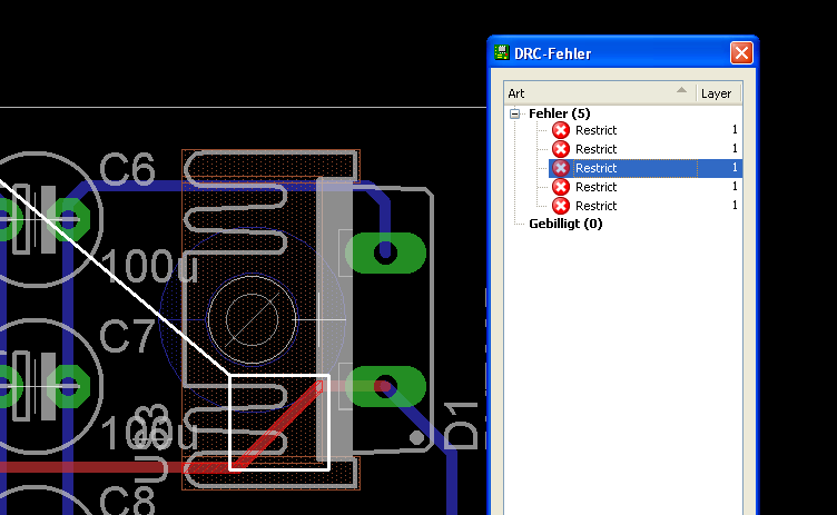

hallo zusammen,
was genau bedeutet der "restrict" Fehler beim DRC Test??
Timo
von Dennis (Gast)
Da darf keine Leiterbahn langlaufen (der Kühlkörper könnte einen
Kurzschluss verursachen).
von Timo (Gast)
aaaah ok besten Dank!
Grß
Timo

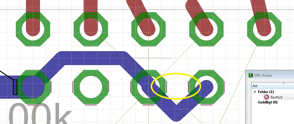

von D a v i d K. (oekel) Benutzerseite
[Ja ich weiß, das Thema ist sehr alt, entspricht aber GENAU meiner
Frage]
Restricted Ares sind Bereiche, die in dem Bauteil frei gelassen werden
sollten. (Dass der Kühlkörper dort einen Kurzschluss macht hat sich der
Ersteller der Bibliothek bestimmt auch gedacht und desshalb diesen
Bereich dort eingefügt!)
Nun ein weiteres Bsp. (siehe Anhang)
Wieso wurden hier Restricted Ares eingefügt? Und vor allem so kleine?
Für mich hieße es, dass ich die Leiterbahn immer im 45° Winkel wie in
der gelb markierten Zone setzten muss. (Anstatt wie an der Stelle wo der
Fehler auftaucht.
Nun die alles entscheidende Frage: Macht das Sinn? Was wurde sich dabei
gedacht. (zum Nachvollziehen: Library: microbuilder (aus dem
Netz)-->JTAG-CORTEXM3MOLEX (JTAG-CORTEXM3))
Grüße Oekel
von Reinhard Kern (Gast)
Ja, ich kann in meinem System auch für jedes Pad festlegen, unter
welchen Winkeln man es verlassen darf. Aber was das im konkreten Fall
soll, erschliesst sich mir auch nicht. Möglicherweise hatte der Designer
ein bestimmtes Anschlussmuster im Kopf. Richtig ist, dass man besser
nicht waagrecht oder senkrecht rausfährt und dann gleich um 90 Grad
abknickt, aber bei direkter Verbindung zu einem Nachbarpin ist die Regel
unsinnig, das hat der betreffende wohl einfach übersehen.
Im Prinzip gibt es solche Restricts/Constraints bei extremen
Hispeed-Steckern, bei denen erreicht werden soll, dass die ankommenden
Leitungen nur bestimmte Winkel mit den leitenden Teilen innerhalb des
Steckers bilden sollen. Da gibt es dann Design-Hinweise, wie die
Leiterbehnen an den Stecker zu führen sind. Aber da machen diese 45 Grad
eher weniger Sinn, mal abgesehen davon, dass Eagle nicht gerade die
optimale Software für Gigaherz-Schaltungen ist.
Gruss Reinhard
PS ein Beispiel sind "Gull Wing"-Beinchen - die sollte man von aussen
anfahren und nicht von innen, da würden sich die Elektronen an der
Padspitze die Köpfe einrennen, bildlich gesprochen. Aber eben nur im
Gigaherzbereich.
Abschließende Frage:
Darf ich die Fehler in sollchen Fällen ignorieren, wenn wir den Grund
kennen und es "besser wissen"? Oder bekommt mein Leiterplattenhersteller
damit arge Probleme und ich sollte die Bibliothek/Bauteil
tauschen/verbessern.
Für mich eine Sache des Mehraufwandes. Für den Hersteller ein Grund
meinen Auftrag zurückzuweisen, oder wird so etwas auf eingenes Risiko
durchgewunken?
Grüße Oekel
> damit arge Probleme
Der nicht, für den sind nur DRC-Verletzungen (Abstände usw) relevant.
Dein Problem ist, dass du den Grund für die Restriktion nicht kennst.
Vielleicht hat sich der Designer ja was gedacht, auf das ich auch nicht
gekommen bin, vielleicht aber auch einfach nichts.
Von Bibliotheken, Restriktionen usw. weiss im Übrigen der LP-Hersteller
garnichts. Der bekommt ja nur das Leiterbild, bzw. er interessiert sich
auch nur dafür.
Gruss Reinhard
Man erkennt es in dem Bild nicht, aber die Pads (auch die nach oben, wo
es keine Restrictionen gibt) gehören zu einem simplen pin-header für
JTAG im 2.54 RM. Also behaupte ich Mal, dass dort nicht so viel überlegt
wurde ;)
Meine Frage ist damit aber beantwortet, ich danke dir für die Infos und
lasse diesen Thread damit wieder ruhen.

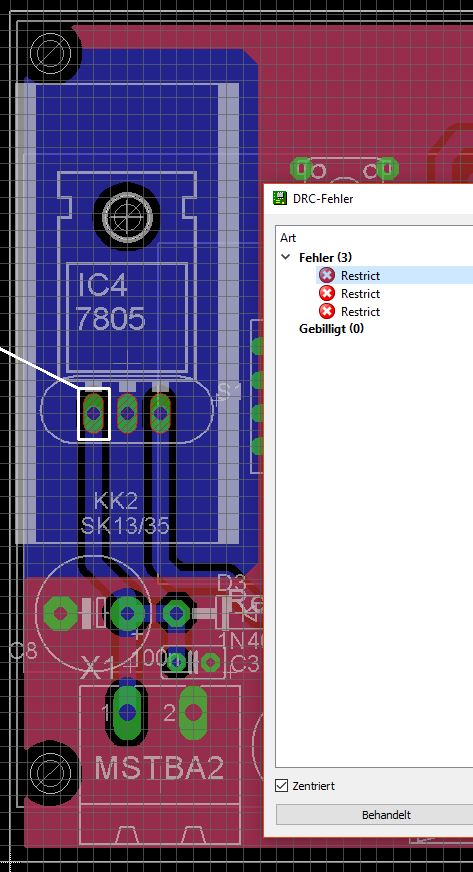

von Thomas (Gast)
ich habe das gleiche Problem, aber habe keine Fläche im Top-Layout.
Trotzdem wird bei den Anschlüssen des Spannungsregler ein
restrict-Fehler angezeigt.
Vielleicht kann jemand helfen.
Danke
von Teo D. (teoderix)
KA, da kann nur die brd Datei eventuell Klarheit bringen.
Da aber gefühlt so ein Restrict Scheiß bei Eagle quasi Standard ist,
ignoriere ich das und mach mir keinen großen Kop drum.
von Thomas (Gast)
Danke, aber was macht ein Platinenhersteller damit?
Ignoiert der das auch?
Normalerweise interessiere Ihn das garnicht, das liegt in deiner
Verantwortung.
Ist ja auch nur vom FootPrintErsteller quasi ein Design Vorschlag
und keine Vorgabe vom Platinenhersteller.
von Wolfgang (Gast)
Was hat dich denn dazu bewogen, genau dieses Package für den
Spannungsregler zu verwenden?
p.s. Wozu soll die Anzeige vom Gitter gut sein?
