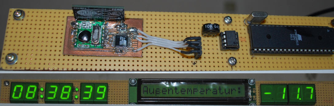

Robert Knipp wrote: > Benedkt, hast Du auch mal die Chip Antennen ausprobiert? Die sind erstens verdammt teuer (im Vergleich zu der Splatch) und es gibt sie nicht für 433MHz. Daher nein. > Wenn ich das > richtig verstanden habe, braucht man für die Splatch ja eine > doppelseitige Platine. Sehe ich nicht so. Laut Datenblatt muss nur der Bereich unter der Antenne frei sein, und der Bereich neben der Antenne sollte eine Massefläche haben. Eine Doppelseitige sollte klar besser sein, aber ist meiner Meinung nicht zwingend notwendig. Chris R. wrote: > Wo würde man die denn kriegen? Digikey. > Ist die Ausrichtung egal (also z.b. auch flach in den Deckel geklebt, > sodass die horinzoal liegt)? Würde mich auch mal interessieren. Leider schweigt sich das Datenblatt dazu aus. Ich hatte an einem RFM12 das auf eine kleine Adapterplatine mit mega8 gelötet war (Abmessungen etwa 2x so groß wie das Modul selbst), bisher eine 17cm Antenne und da hin und wieder Empfangsprobleme. Jetzt habe ich da die Splatchantenne im 90° Winkel dran gelötet und seitdem sind die Empfangsprobleme weg. Die Platine liegt senkrecht, die Antenne liegt also waagrecht und empfängt Daten sowohl von oben als auch von unten.

Chris R. wrote: > Hast du mal ein Foto von deinem Einbau? Das ganze ist eine Multifunktionsanzeige die Temperatutr, Uhrzeit, Datum, Telefonanrufe und vieles mehr anzeigt. Aller wird per Funkt übertragen. Die kleine Platine mit dem mega8 regelt die komplette Funkübertragung inkl. Fehlerprüfung, Empfangsbestätigung usw. und filtert die Nachrichten. Über UART schickt sie dann nur die für dieses Gerät interessante Nachrichten weiter. Das RFM12 hat einen Streifen Isolierband unten drauf, damit es keinen Kurzschluss zur Platine darunter gibt, da die Vias auf dem RFM12 nicht abgedeckt sind. > Wie sieht es denn mit den Spulenantennen aus Diese habe ich noch nicht ausprobiert, aber ähnliche: Meiner Meinung nach nicht schlecht, aber die Splatch oder Lambda/4 sind besser.

Und dann noch das Layout: Gibt es da mögliche Probleme? Was mich besonders interessiert: Kann das mit der Anbindung der Antenne so klappen (hellblau)? Die Leiterbahn "strahlt" doch auch schon; macht mir das Probleme? Sollte der Anschluss der eigentlichen Antenne so bleiben oder besser so dicht wie möglich ans RFM?
Chris R. wrote: > Die Schirmung vom Koaxkabel geht auf Masse, oder? Ja. > Den Plastik"träger", der die innere Ader des Kabels gegen die Schirmung > auf Abstand hält, bleibt dran? Wie meinst du das jetzt? > Und dann noch das Layout: > > Gibt es da mögliche Probleme? Ja. > Was mich besonders interessiert: Kann das mit der Anbindung der Antenne > so klappen (hellblau)? Es kann, aber gut ist was anderes. > Die Leiterbahn "strahlt" doch auch schon; macht > mir das Probleme? Probleme ist relativ. Es wird gehen, aber es ist eben nicht perfekt. > Sollte der Anschluss der eigentlichen Antenne so > bleiben oder besser so dicht wie möglich ans RFM? Besser näher ans RFM12. Die Masse ist auch nicht gerade perfekt, die ist fast noch wichtiger als das Antennensignal.
Benedikt K. wrote: >> Den Plastik"träger", der die innere Ader des Kabels gegen die Schirmung >> auf Abstand hält, bleibt dran? > Wie meinst du das jetzt? Bild im Anhang: nehme ich zusammen mit der Schirmung auch das Plastik weg, das um die innere Ader drum ist? >> Gibt es da mögliche Probleme? > > Ja. Welche, außer die unten schon aufgeführten? > Besser näher ans RFM12. Die Masse ist auch nicht gerade perfekt, die ist > fast noch wichtiger als das Antennensignal. Meine gesamte Masseführung? Ich weiß, dass sie quer unter dem Mega8 durchläuft, um Mega8 und RFM zu versorgen (obwohl RFM ja auch an Pin7 Masse hat). Ist es das? Danke, Mr.Green
Chris R. wrote: >> Wie meinst du das jetzt? > Bild im Anhang: nehme ich zusammen mit der Schirmung auch das Plastik > weg, das um die innere Ader drum ist? Ist egal, Ich lasse den meist, da dieser alles mechanisch etwas stabilisiert. > Meine gesamte Masseführung? > > Ich weiß, dass sie quer unter dem Mega8 durchläuft, um Mega8 und RFM zu > versorgen (obwohl RFM ja auch an Pin7 Masse hat). Ist es das? Die Masseleitung zwischen RFM12 und Antenne sollte auch möglichst kurz sein. Eine Möglichkeit wäre, die Antenne direkt rechts oben neben dem RFM12 anzuschließen: Da liegt die Masse und das Antennensignal.
