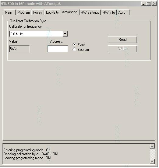

Ich bin ganz frisch was AVR und habe nun endlich mein STK500 bekommen,
die deutsche Hardwarebeschreibung hab ich auch hier aus dem Forum.
Zusätlich hab ich noch einen ATmega8L-8PU.
Hab den mitgelieferten ATmega8515 rausgenommen und den mega8
eingesteckt, weil ich halt den programieren möchte (wegen Platzgründen
usw.).
Ich benutze AVRStudio 4 und habe versucht das kleine Testprogram
"leds.asm" (aus dem Tutorial)zum laufen zu bringen, aber gescheitert.
Meine Vorgehensweise:
1. STK500 ISP6PIN mit SPROG2 verbunden (6 adrige Flachbandkabel)
2. STK500 PORTD mit Switches und PORTC mit LEDS verbunden.
3. AVRStudio 4 leds.asm assembliert "leds.hex"
4. AVRStudio 4 das Programmierfenster (STK500 in ISP Mode with ATmega8)
   geöffnet und übertragen
   (s. Screenshot)
Hab ich was falsch gemacht was fehlt noch, denn das Programm läuft nicht
(die Leds bleiben dunkel).
An den Fusebits und Lockbits hab ich nichts verstellt.
Ich bin für jede hilfe dankbar.
MfG Rufus
von Peter D. (peda)
Beitrag "Bootloader ein MUSS!"
Unten steht doch nur, daß er die Fuses gelesen hat.
Du müßtest mal "Programm" drücken.
Dann sollte zum Schluß der Meldungen "Verify: OK" stehen.

von Rufus (Gast)
Wie wird das (s.Anhang) eingestellt?

von Marco V. (marcov)
Die Kalibrierung des internen Oszillators hat nichts mit der ISP
Frequenz zu tun.
Im ersten Reiter (Main) klickst du auf "Settings" und kannst dann die
Frequenz auwählen.
Lass den Bootloader für die ersten Versuche besser weg (Häkchen weg bei
"BOOTRST" in den Fuses).
Dein Programmcode kommt in den Flashspeicher. EEPROM ist nur zum
Speichern von Daten gedacht.
