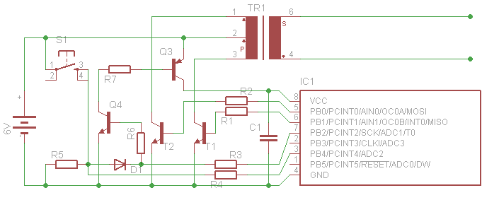

Servus,
Also ich hab ein wenig C-Code geschrieben und jetzt versuche ich ihn
noch zu Optimieren. Und genau das ist der Punkt an dem ich euch um
Vorschläge bitte, da ich noch nicht sehr lange Programmiere.
Folgender Code soll abwechselnd auf OC0A und OC0B eine Sinus-Halbwelle
ausgeben. Zusätzlich soll Pin 4 gepollt werden und im Falle eines
Tastendrucks soll dann Pin 2 abgeschalten werden. Wobei beachtet werden
muss, dass Pin 4 beim Einschalten gedrückt sein wird und dabei nicht als
Ausschaltbefehl gewertet werden soll.

Zum Verständnis habe ich noch den Schaltplan mit angehängt.
