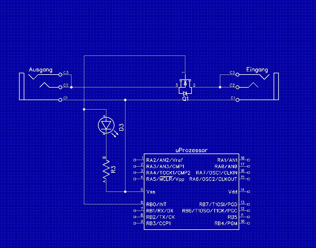

Ich habe eine Schaltung entworfen um per Microchip eine Audioleitung ein
und auszuschalten. Eingang = Mikrophon, Ausgang = PC-Soundkarte,
Walkman, etc.
Kann das so funktionieren - die Chipversorgung, Oszillator habe ich der
Üb. wegen weggelassen, es geht hier ums Prinzip.
Die LED soll anzeigen, wenn der Kontakt hergestellt ist.

Nimm ein Reed-Relais.
von HildeK (Gast)
Nein, D und S des FET hängen in der Luft, für DC. Du musst aber G gegen
S steuern!

von HildeK (Gast)
>Es sind ungefähr 200.000 Schaltvorgänge pro Sekunde.
Und da möchtest du mit der LED anzeigen, ob gerade Ein oder Aus ist?
von AC/DC (Gast)
Schau mal hier
http://www.elektronik-kompendium.de/public/schaerer/anasw2.htm
Im 4066 ist bereits alles was nötig ist.
Irrtum vorbehalten.

von HildeK (Gast)
>HildeK, mit welcher Anordnung kann ich die Verbindung Mikro-Ausgang
>200.000 pS kappen und verbinden?
Z.B. mit einem Analogschalter. Siehe AC/DC.
Oder du nimmst den Fet und schließt die Audioleitung damit 200.000 mal
pro Sekunde kurz.

Kurzschliessen macht aber nur für Pegel bis 0.5Vs Sinn. Abgesehen davon
wird es das Gatesignal sauber in das Audiosignal einkoppeln. 200kHz ist
doch nicht hörbar... aber wahrscheinlich ist die hohe Frequenz nur
erfunden, um ein wenig abzulenken.

Die Idee mit dem Kurzschließen funktioniert nicht, weil so auch andere
Bauteile kurzgeschlossen werden, die nicht kg. werden s..
von Dennis (Gast)
Warum nicht den 4066 nehmen? (siehe oben)

Das ist auch eine gute Idee. Quasi statt dem Mosfet den 4066.
