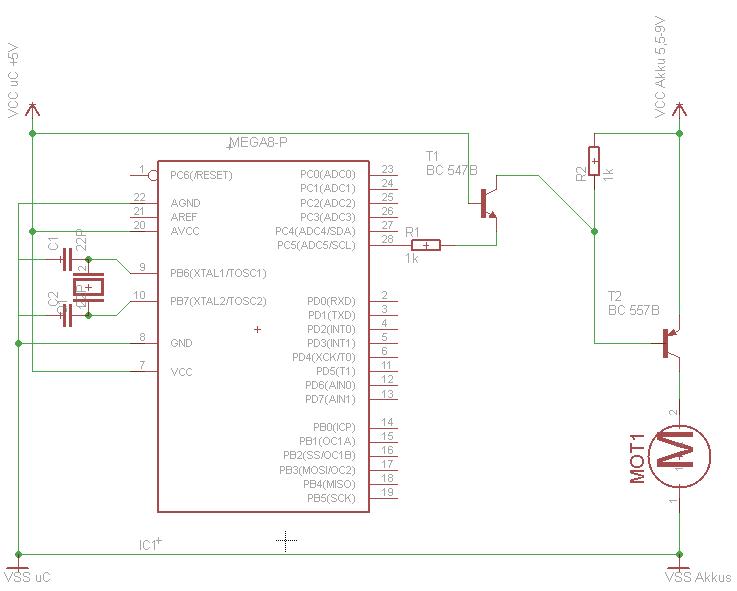

von Steffan Schmidt (Gast)
Hallo nochmal,
die Datei ist ein Eagle Schaltplan und die beiden GND hab ich jetzt auch
miteinander verbunden (siehe neuen Schaltplan). Es gibt tatsächlich eine
kleine Änderung. Meine Test-LED (Substitution für den Motor) leuchtet,
leider aber ständig. Könnte ein Transistor kaputt sein, denn ich will
natürlich, das die LED nur leuchtet, wenn der uC freischaltet.

von Otto (Gast)
Die Schaltung der Ansteuerung des NPN-Transitors ist verkehrt:
Du steuerst den Emitter an - es müsste wohl die Basis sein
Otto
von Otto (Gast)
Emitter natürlich an Masse

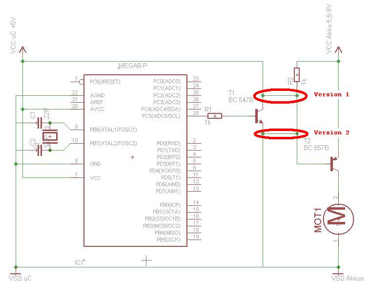

so...hab den schaltplan jetzt noch mal abgeändert. Funktioniert leider
immer noch nicht. Die Brücke zwischen der einen Schaltung und der
zweiten Schaltung hab ich sowohl über dem Kollektor, als auch unterhalb
des Emitters (im Schaltbild sind beide Versionen mit roten Kreisen
umrandet ausprobiert. Beide Male erhalte ich aber nicht die gewünschte
Funktionalität.
Was ich beobachtet habe:
1.Version oberhalb des Kollektors: Steht der Motorteil (rechte
Schaltung) unter Strom, aber der linke nicht, leuchtet die LED schwach.
Verbinde ich auch die linke Seite, dann geht die LED aus. Aber sie geht
auch nicht an, wenn ich "1" vom uC an die Basis sende.
2.Version unterhalb des Emitters: Steht der Motorteil (rechte Schaltung)
unter Strom, aber der linke nicht, leuchtet die LED schwach. Verbinde
ich auch die linke Seite, dann leuchtet die LED weiterhin schwach. Aber
es gibt keine Leuchtkraft- oder Statusänderung, wenn ich "1" vom uC an
die Basis sende.
Sorry, hab den Schaltplan mit den zwei Versionen vergessen. Hier ist
er...
von Karl H. (kbuchegg)
Nein, so kann das überhaupt nicht funktionieren.
Stell dir den Transistor als Schalter vor.
Wenn der eingeschaltet wird, macht er einen Kurzschluss zwischen + und -
Was Sven meint
                             +12 V
                            Motor
  µC ---|      |------------|
  GND ------------------------+------------------- GND
