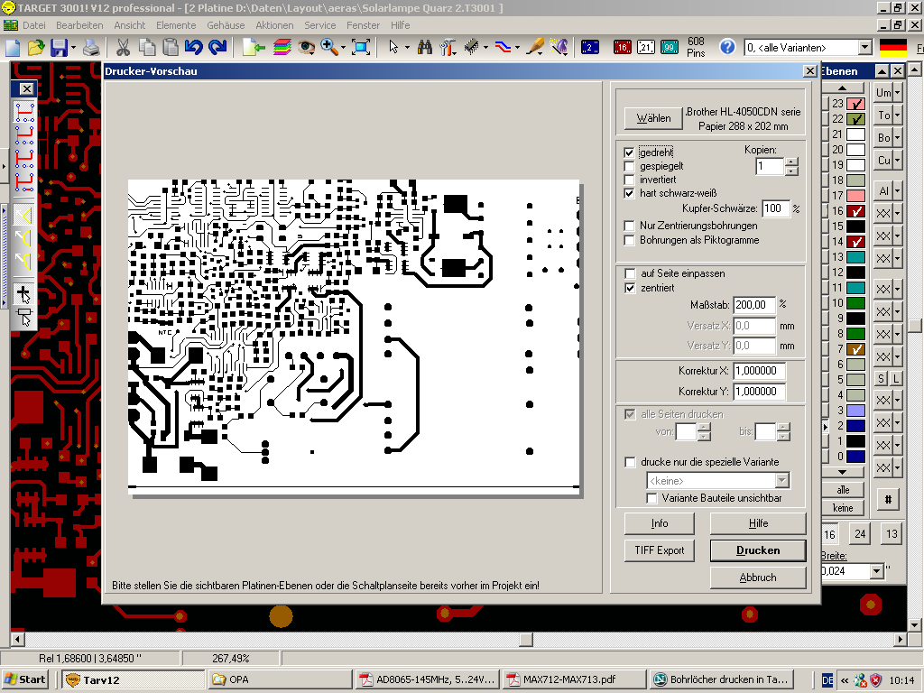

Hallo alle,
ich bekomme keine Bohrlöcher mehr ausgedruckt, maximal kleine, wenn ich
Zentrierbohrungen im Druckmenü anklicke.
Das ging alles schon mal. Irgendwo muß noch was einzustellen sein?
Im layout sind sie jedenfalls noch da.

hallo,
ich weiß nicht, wie das mit dem Bild-Hochstellen geht.
Die meisten Druckmenüpunkte sind doch auch unwichtig dafür.
Zentrierbohrung=0 und Piktogramme=0 ergibt keine Bohrlöcher ausgedruckt
Zentrierbohrung=0 und Piktogramme=1 ergibt keine Bohrlöcher ausgedruckt
Zentrierbohrung=1 und Piktogramme=0 ergibt KLEINE Bohrlöcher ausgedruckt

Hast du "hart schwarz-weiss" angeschaltet? Dann siehst du nämlich nur
weiße Löcher auf weißem Papier, wenn nur die Bohrlöcher alleine sichtbar
sind.

von Matthias D. (Gast)
Hallo Faraday,

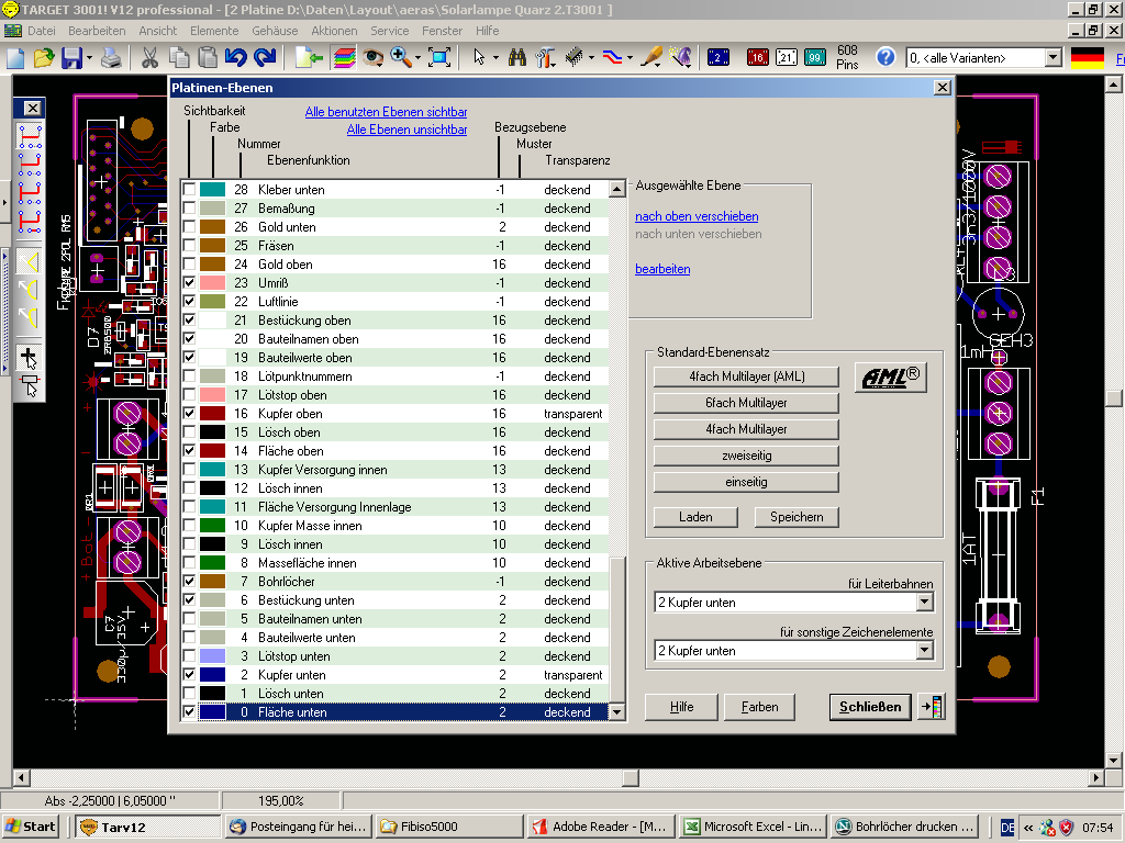

sieht alles ganz normal aus auf deinem Bild. Bei mir erscheinen dann
allerdings weiße Löcher in den Pads. Das einzige, was mir auffällt, du
hast ganz schön an den Ebenen-Farben rumgeschraubt. Kannst du nochmal
einen Screenshot von deinem Ebenen-Dialog machen? So dass man die
Einstellungen der Ebenen 1..28 sieht? Dazu gehst du im Menü nach
"Ansicht / Ebenen" und drückst dann die Taste "Druck" usw...
Schöne Grüße, Matthias

Ebene 7 und 24 sind vertauscht. Die Bohrlöcher in den
Bibliotheksbauteilen beziehen sich immer auf die Ebenennummer und können
nicht wissen, das Du dort etwas vertauscht hast.
EC

die Zeichnung am Bildschirm und beim Druck wird scheinbar immer von
unten (Ebene 0) nach oben (Ebene 99) aufgebaut. Die Bohrlöcher müssen
also ziemlich weit oben sein. Target malt sonst zuerst die weißen
Bohrlöcher auf dein Blatt und dann die schwarzen Bahnen ohne Löcher
drüber.
Für was hattest du die Bohrlöcher denn auf die Ebene 7 gelegt?
Hallo Faraday,
wenn du die Löcher im "Kupfer unten" sehen wolltest, hat es
wahrscheinlich immer funktioniert. Nur mit "Kupfer oben" gibt es bei dir
Probleme, weil diese Ebene (16) halt über deinen Bohrlöchern (7) liegt.
von Faraday (Gast)
Du bist ja ein richtiger Experte. Hast Recht.Sie sind wirklich nur unten
da.
Danke.
