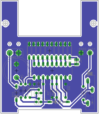

Forum: PC Hard- und Software Eagle: Polygon als Platinenumriss (Ohne Dimension-Layer)
von Polzi (Gast)
da ich keine Fräse oder ähnliches zu Hause herumstehen habe, muss ich
meine Platinen mit Säge und Feile auf die gewünschte Größe bringen.
Dabei feile ich immer genau bis zur Massefläche, die ich praktisch beim
Routen als "Platinenumriss" auslege.
Um ein Polynom als Massefläche benutzen zu können, muss man die
Strichbreite "Width" auf einige zehntel Millimeter (0,016mil) setzen.
Bei dieser Einstellung ragt dann allerdings der Umriss des Polynoms über
die eigentlich gewünschte Platinengröße hinaus (Etwa um 0,008mil, also
die Hälfte der Strichbreite).
Mein erster Lösungsansatz war, "Width" auf Omil zu stellen. Allerdings
sind dann die Leiterbahnen zu den Ground-Pins auch nur 0mil breit, also
sehr feine Striche. Viel zu fein, um Strom zu führen. Die Kupferfläche
wäre dann aber genauso groß, wie die Platine gewünscht ist.
Meine momentane Lösung ist, eine Massefläche (0mil) nach dem ersten
Versuch zu erstellen, und eine kleinere Massefläche (Width=0,016mil)
darüber zu legen. Dann klappt aber irgendetwas mit dem Postscript-Export
nicht mehr (Dateigröße: 95MB!!!)
Nun meine Frage: Gibt es eine Möglichkeit, die Massefläche genauso groß
zu machen, wie die in dem Dimension-Layer festgesetzte Größe, ohne dass
ein Kupferfreier Rand wegen der Isolate-Einstellung entsteht (Die ja
auch dringend auf mindesten 0,016mil stehen sollte)?
Ich hoffe, ich konnte mich klar und deutlich ausdrücken. Danke für eure
Hilfe!
Viele Grüße
Polzi

von Polzi (Gast)
Hier mal ein Bild dazu. Ich hoffe, man kann erkennen, was ich meine. Ich
möchte, dass bis exakt zum schwarzen Rand alles blau ausgefüllt ist.
Aber am besten nicht darüber.
Info: Das Polygon liegt exakt! auf der schwarzen Linie!

von Polzi (Gast)
Also irgendetwas stimmt bei mir nicht...
Ich habe jetzt fünf mal auf 0,1mil oder 0,0025mm (macht er bei mir dann
automatisch) gestellt. Immer das gleiche wie in dem Bild, das ich
geuploadet habe.
Ich drück danach auch immer brav nochmal auf ratsnest. Was mach ich denn
da falsch?
Du meinst schon dieses "Distance"-Tab unter DRC. Da gibt's zwei
Textboxen:
eine für den Cooper/Dimension-Abstand
und eine für Bohrungen
Irgendjemand ne Idee?

von Polzi (Gast)
ICH HABS!!!
Aber wie mache ich jetzt den Abstad zu den restlichen Signalen größer
von Ralf (Gast)
also, Isolate beschreibt tatsächlich den Abstand von anderen,
potentialfremden Signalen.
Spacing ist dann relevant, wenn du das Polygon in Gitterform ausführen
möchtest, und gibt dann den Abstand der Reihen/Spalten an.
Der Abstand eines Polygon von anderen Signalen wird durch die
Clearance-Einstellungen des DRC und Isolate bestimmt, der größere
gewinnt.
Welcher Clearance-Wert den Abstand definiert, kann ich nicht sagen, aber
da ein Polygon aus Tracks gezeichnet wird, denke ich, dass es jeder
Clearance-Wert ist, der einen Track betrifft.
Somit solltest du es dir passend einstellen können.
An was lag es denn jetzt? Isolate != 0?
Ralf
von Polzi (Gast)
Ja genau!
Ich habe mir schon vor längerer Zeit das Eagle-Tutorial von Cadsoft zu
Gemüte geführt. Dort wurde der Abstand zwischen Leiterbahn und
Massefläche mit Isolate eingestellt. Das habe ich dann einfach für meine
Platinen übernommen und nicht weiter darüber nachgedacht.
Den DRC fand ich bis dato eigentlich ziemlich unnütz (Für Hobbyisten)
und habe mich da nicht sonderlich genau umgesehen. Jetzt merke ich, dass
man hier alles weitaus genauer einstellen kann, als es mit der
grafischen Oberfläche möglich ist.
Mit Isolate=0 und Dimension/Cooper=1mil, sowie einigen weiteren
Einstellungen bei Clearance erhalte ich nun gute Ergebnisse. Dieses eine
mil kann ich wohl tatsächlich nicht feilen^^
Also besten Dank für die großen Bemühungen und die umfassende
Hilfestellung. Echt super, dass du mir da so weitergeholfen hast. 1A!!!
