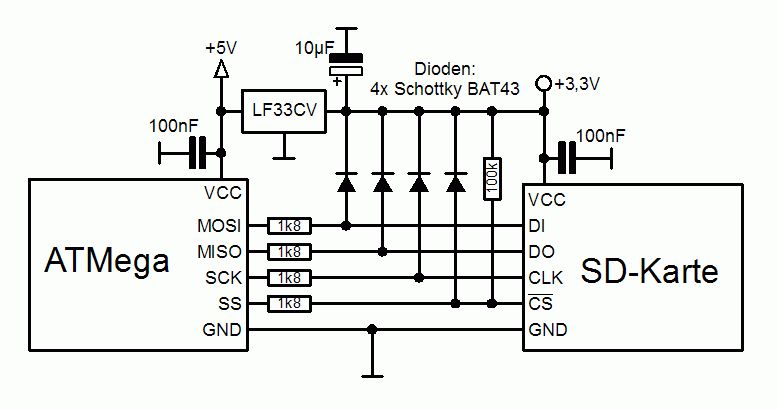

>Hallo, stöber schon ziemlich lange wie ich eine SD-Karte am besten >ansteuer. Und da hast du noch keinen Schaltplan gefunden? Kann ich nicht glauben. >Was ist die am best geeignetste Lösung um die SD Karte am SPI vom >ATmega128 zu betreiben? DIE beste Lösung gibt's nicht. Am einfachsten ist es natürlich, wenn du einen ATMega128L verwendest und ihn mit 3,3V Versorgungsspannung betreibst, dann brauchst du überhaupt keine zusätzliche Beschaltung. Wenn du die SD-Karte während des AVR-Programmierens über ISP in der Schaltung lassen willst/musst, würde ich den ChipSelect-Anschluss der Karte über einen PullUp an VCC hängen, weil SCK sowohl vom Hardware-Spi als auch vom ISP verwendet wird. Die SD-Karte ist dann während des AVR-Flashens sicher inaktiv. Wenn du eine RS232-Schnittstelle nach aussen brauchst und einen MAX232 als Pegelwandler einsetzt, wirst du aber um zusätzliche Beschaltung für die SD-Karte nicht herum kommen, weil der MAX232 mit 3,3V nicht zufriedenstellend läuft. Dann musst du den AVR und den MAX232 mit 5V versorgen, der SD-Karte einen eigenen Spannungsregler für 3,3V spendieren und für die Daten- und Taktleitungen entsprechende Schutzbeschaltung vorsehen. Die professionellste und sicherste Schutzbeschaltung wäre ein fertiger Pegelwandler. Funktionieren tun aber auch die Lösungen mit Spannungsteiler, oder Vorwiderstände + Schottkydioden gegen +3,3V

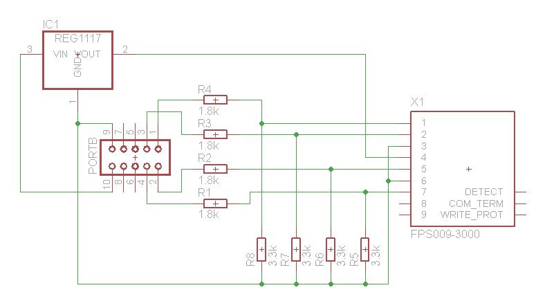

Hier ist der Schaltplan. Wie gesagt erstmal mit Spannungsteiler. Der 5x2 is der Anschluss am STK500, 9/10 is Vcc/GND und die anderen Leitung sind mit MISO, MOSI, SCK und CS verbunden. Mfg, Donald =)
Spannungsregler ohne Kondensatoren geht gar nicht. Und du hast einen Spannungsteiler zuviel.
Ich hänge halt mal meine Schaltung an. Den PullUp am CS-Anschluss der Karte kann man auch weglassen, den habe ich nur sicherheitshalber eingebaut, weil ich die SD-Karte fix einbaue und beim AVR-Flashen in der Schaltung drin lasse. Ein Pegelwandler wäre natürlich "professioneller", geht aber auch so.
hallo, ich benutze immer einen 74hc4050, denn kann man mit 3.3 volt betriebsspannung beschalten, dann hat der am ausgang auch 3.3 volt, ist aber vom eingangspegel 5 volt kompatibel. das wäre also die richtung vom 5 volt kontroller zur karte. von der 3.3 volt karte gehe ich immer direkt auf den eingang vom kontroller, da diesem 3.3 volt locker als logisch 1 reicht. damit habe ich gute erfahrungen gemacht. spannungsteiler bei spi takt um 10 mhz ist bei längeren kabeln schlecht. bei der lösung mit dem 74hc4050 machen selbst 5 cm verwurschtelte kabel nix bei 10 mhz... grüße

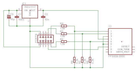

So, hier ist der veränderte Schaltplan. @holger: Welcher Spannungsteiler ist zuviel? Mfg, Donald
Bin zwar nicht der Holger, aber bei der Leitung vom DO-Ausgang der Karte zum MISO-Eingang des AVR ist ein Spannungsteiler eher kontraproduktiv.
Der vom Ausgang der SD Karte zum uC ;)
Ok, hab den Spannungsteiler von DO zum µC eingang weggegeben. Die stützkondensatoren sind auch drauf. So sollte das jetzt funktionieren oder?
Nein. 10nF am Ausgang des 1117 sind zu wenig. Da würd ich einen 10µF, plus einen 0,1µF parallel dazu, vorschlagen.
Afff, dort hab ich mich verschrieben. Is natürlich auch ein 100nF C

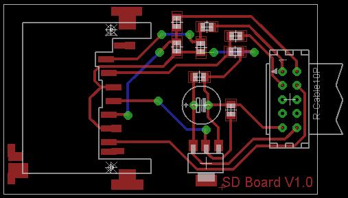

Ist das so gewollt im Layout, dass die SD-Karte quer über die Platine reingesteckt werden muß? Be iden meisten Lösungen zeigt die Öffnung des SD-Card-Connectors nach außen...
So, alles ausgebessert. Beim Ausgang vom LM1117 sind nun ein 100nF und ein 10µF parallel. Die Karte wurde umgedreht (keine ahnung was ich mir dabei dachte). Und einseitig ist sie nun auch. Wobei mich Durchkontaktierungen auch nicht weiter stören. Danke für die vielen Tipps =)
Generell ist bei Spannungsreglern zu beachten, dass die Ausgangskapazität kleiner sein sollte als die Eingangskapazität. Ansonsten können unangenehme Schwingungen auftreten. Ich würde statt der 10uF einen 1uF kondensator vorschlagen. Parallel dazu einen 10nF.

Das Layout ist kraut und rüben, das solltest du mal ein wenig ordnen, die namen der Bauteile dranschreiben und zumindest rudimentäre EMV Bedingungen beachten (zB 45° Winkel). Sieht viel ordentlicher aus, wenn die Bauteile ein wenig in "reih und glied" positioniert sind
Edit: die GND führung ist auch nicht gerad das gelbe vom ei.. so als kleine leiterbahn irgendwo ganz hinten um den SD slot geführt und so
Besser hab ichs mit dem bis jetzt betrieben aufwand nicht hin bekommen. Und der Autorouter von Eagle ist leider auch nicht das wahre.
Gast Wrote: > Generell ist bei Spannungsreglern zu beachten, dass die > Ausgangskapazität kleiner sein sollte als die Eingangskapazität. > Ansonsten können unangenehme Schwingungen auftreten. Sorry, aber das ist bullshit..... Man sollte sich, bevor man solche falschen Aussagen postet, vielleicht mal das Datenblatt zu Gemüte führen: " 1.1 Input Bypass Capacitor An input capacitor is recommended. A 10μF tantalum on the input is a suitable input bypassing for almost all applications." und "The minimum output capacitance required by the LM1117 is 10μF, if a tantalum capacitor is used. Any increase of the output capacitance will merely improve the loop stability and transient response. The ESR of the output capacitor should range between 0.3Ω - 22Ω. In the case of the adjustable regulator, when the CADJ is used, a larger output capacitance (22μf tantalum) is required."
Kobaltchlorid schrieb: > Ich hänge halt mal meine Schaltung an. Den PullUp am CS-Anschluss der > Karte kann man auch weglassen, den habe ich nur sicherheitshalber > eingebaut, weil ich die SD-Karte fix einbaue und beim AVR-Flashen in der > Schaltung drin lasse. > > Ein Pegelwandler wäre natürlich "professioneller", geht aber auch so. hallo kanst du mir erklären wieso du genau die bat43 für deine schaltung genommen hast und nicht 33 mfg low
