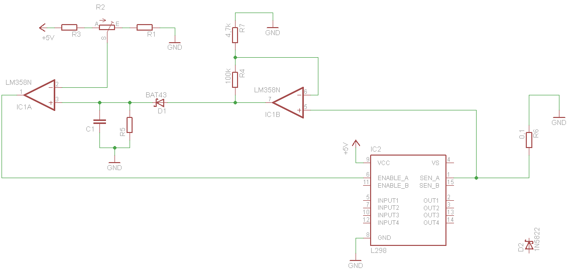

ich würde mir gerne eine Schrittmotorkarte bauen und dafür den L298
verwenden. Um den Strom konstant zu halten möchte ich mit einem OpAmp
als Schmitt-Trigger über den Shunt-Widerstand den Strom messen und die
Induktivität des Motors für einen Schaltregler verwenden. Nennt man das
Chopperbetrieb?
Nun fällt mir aber irgendwie auf, dass der L298 ultralangsam zu schalten
scheint, ist das wirklich so? Ist er dann für so einen Zweck unbrauchbar
wenn man nicht noch eine zusätzliche Induktivität zwischen L298 und
Motor schaltet? Wenn der so langsam schaltet arbeitet er eher als
Linearregler und verbrutzelt einen haufen Leistung.

von Paul H. (powl)
Nein ;-) ein LM358. Eventuell habe ich mich auch geirrt und es liegt ein
anderes Problem vor. Mit einem einfachen Transistor erhielt ich ein am
Shuntwiderstand ein schönes Sägezahnbild. Mit dem L298 kommt irgendwie
ein ganz seltsames hochfrequentes Rechteckbild raus (was ja aufgrund der
Induktivität eignetlich garnicht sein kann). Ich bau das grad alles
nochmal auf, mach Fotos und erstelle einen Schaltplan.

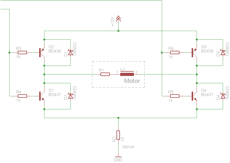

von Paul H. (powl)
Könnte das so funktionieren?
Wenn man einen Eingang auf 0V schaltet wird der PNP-Transistor aktiv.
Wenn man ihn auf 12V schaltet wird der NPN-Transistor aktiv. Der Motor
ist aus wenn beide Eingänge auf 0V oder 12V liegen.
Ich nehme an, dass während der AUS-Phase der gesamte Strom durch die
Jetzt brauch ich nur noch AND-Gatter und einen Pegelwandler, damit die
Schaltung, die an bis zu 48V liegen kann auch Logiklevel akzeptiert.
Gibts da ein IC, das mir weiterhelfen könnte? Sonst brauch ich ja für
jeden Eingang noch etliche Transistoren
lg PoWl
von Sven P. (Gast)
So wie du die Gegentaktstufen da aufgebaut hast, geht das nich gut,
zumindest nicht bei ausreichend hFE.
Die Basis-Emitter-Diode im Transistor ist auch nur eine Diode, d.h., von
+12V durch die BE-Strecke von Q2 über R3 und R4 in die BE-Strecke von Q1
und dann nach Masse wird ein Strömchen fließen. Mit etwas Glück (Pech)
reicht dieses Strömchen schon, um beide Transistoren durchzusteuern und
dir das anhand von Rauchzeichen mitzuteilen.
Entweder du vertauschst die beiden Transistoren oder du trennst die
Basen auf und setzt geeignete Treiber davor (und wenns nur Pullup und
nochn Transistor ist).
von Helmut L. (helmi1)
Nicht wirklich. Im Umschaltmoment der beiden Transistoren fliest dort
ein sehr hoher Querstrom.
Du must die Schaltung so auslegen das nicht beide Transistoren leitend
werden koennen. Das ist bei dir im umschaltmoment aber der Fall.
Wohin fliest er ?
Da wirst du ohne zusaetzliche Transistoren nicht auskommen.
Gruss Helmi
> werden koennen.
Und immer daran denken, dass ein Transostor schneller ins Leiten kommt
als ins Sperren. Du mußt also, wen du den einen Transistor ausschaltest,
eine Totzeit einhalten, bevor du den anderen Transistor einschaltest.

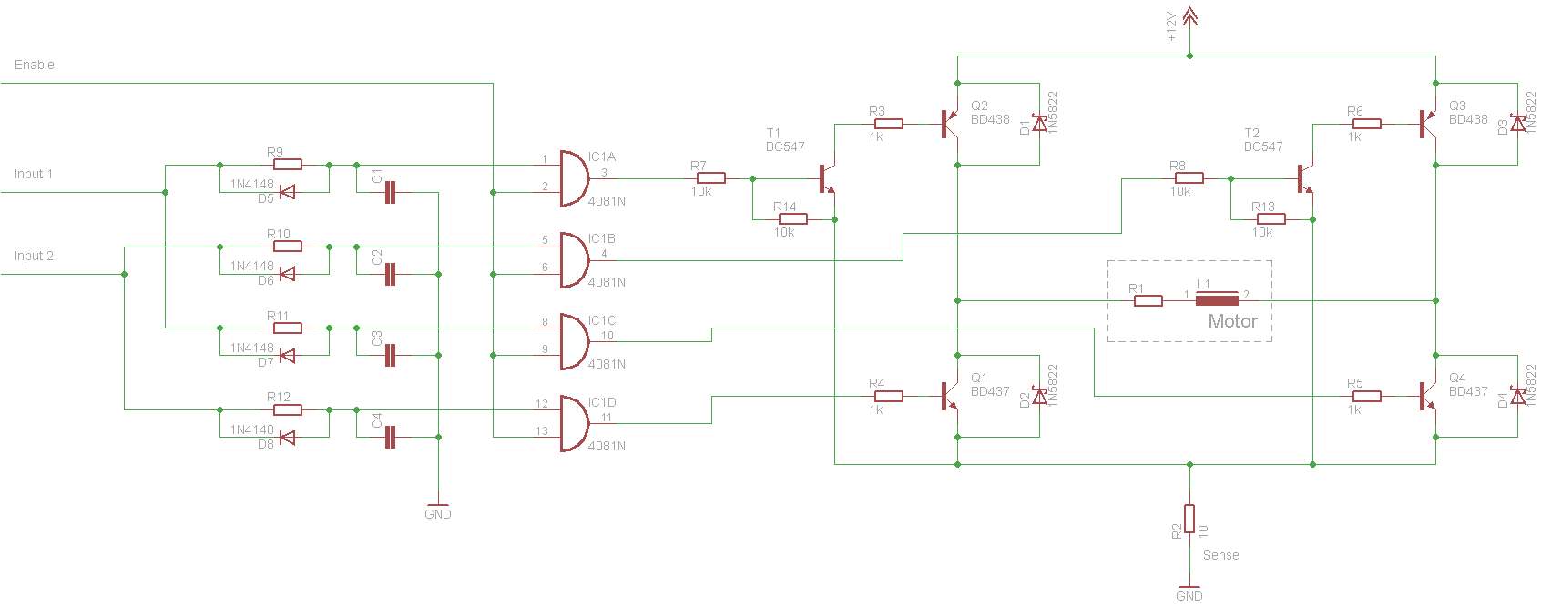

von Paul H. (powl)
So, wie schauts mit dieser Version aus? Ist immernoch Bipolar,
allerdings ist der Spannungsdrop ja bei der Emitterschaltung, welche
hier ausschließlich zur Verwendung kommt, vernachlässigbar. Den
Querstrom kann man durch Schaltverzögerungen umgehen.
Das einzige was mich noch etwas bedrückt ist der kriminell hohe
Eingangswiderstand der Highside-Treiber. Sobald hier die Spannung nur
ein wenig über 0V ist und somit ein Strom über den BC547 fließt wird die
High-Side stark durchgeschaltet. Wäre hier die Verwendung eines BS170
FETs eine sinnvolle Alternative?
Vor die Eingänge kommen sowieso noch AND-Gatter. Vor deren Eingänge
könnte man ja kleine Kombinationen aus R + Diode parallel und C als
Verzögerungsglied verwenden, welches immer beim Anschalten etwas
verzögert.
lg PoWl
von Paul H. (powl)
Kann mir jemand kurz auf die Sprünge helfen wie der Motorstrom über die
Freilaufdioden fließt sobald die Transistoren abgeschaltet werden?
Angenommen links oben und rechts unten sind die Transistoren aktiv.
Rechts vom Motor liegt also Minus und links Plus an. Der Strom fließt
also nach Links durch den Motor. Nun werden die Transistoren
abgeschaltet. Die Induktivität des Motors versucht den Strom aufrecht zu
erhalten und induziert dabei eine Spannung. Nun liegt links vom Motor
Minus und rechts vom Motor Plus an. Wohin fließt der Strom? Die einzigen
Dioden die passend positioniert sind wäre die links unten und die rechts
oben. Dann müsste der Strom allerdings durch die Spannungsquelle +12V
hindurch zu GND fließen. Passiert das so?
von Paul H. (powl)
Und nochmal ein aktuelleres Bild
Ich würde zwischen Basis und Emitter von Q2 und Q3 jeweils einen 1k
Widerstand einbauen, damit die beiden Transistoren auch sicher
abschalten.

von Roland P. (pram)
ich würd bei jedem Transistor noch einen Widerstand von Basis nach
Emiter einbauen. (gleicher Wert wie Basiswiderstand) Dann hast weniger
Probleme mit den hohen Empfindlichkeiten.
Roland
von Paul H. (powl)
Also die Empfindlichkeit der Leistungstransistoren soll nach Möglichkeit
beibehalten werden sonst brauch ich soviel Strom zum durchsteuern bzw.
eventuell werden sie garnicht erst voll durchgesteuert, was dann wieder
in heftiger Wärmeentwicklung resultiert.
von Paul H. (powl)
Quasi so? Kann dann nicht ein Strom auch durch die Basis des
Eingangstransistors nach Masse fließen und den Leistungstransistor ein
wenig durchschalten?
> Emiter einbauen.
Für die 547 ist das unnötig, die werden über das Gatter sicher auf 0V
gezogen und abgeschaltet.
Q2 und Q3 brauchen die Basiswiderstände unbedingt, damit sie sicher
abschalten.
Ich würde mir die Sache mit den unteren Transistoren nochmal anschauen.
Der BD437 hat ein hfemin von gerade mal 30.
Mit dem 1k-Widerstand fliessen da maximal 4,5mA Basisstrom, der dann in
einem Kollektorstrom von nur 135mA endet  :-o

>ich habe? Collector Saturation Voltage? Wenn die tatsächlich 1,1V bei 2A
>beträgt
Also ich lese da im Datenblatt was von 0.6V bei 2A. Deine 1.1V ist die
Spannung zwischen Basis und Emitter.
http://www.fairchildsemi.com/ds/BD/BD433.pdf
von Faraday (Gast)
irgendwie verstehe ich hier was nicht:
2xIRF5305 + 2xIRLZ34N + 1xTc4426 o.ä. dann bist Du doch noch unter 5€
von Paul H. (powl)
Da hast du recht. Je weiter ich unter die 5€ komme desto besser
natürlich. Und wenn ich eine diskret aufgebaute H-brücke (von denen ich
insgesamt 6 Stück brauche) eben nur 3€ gekostet hätte wäre das schon ein
Vorteil gewesen.
Die Mosfet-treiber Geschichte + Doppel-Mosfets bringt mich auch auf 5€
pro H-Brücke, da könnte ich dann auch gleich den L6203 nehmen, den gibts
bei eBay für 4,60€ + einmalig 1,80 Versand.
Ich versuche grade mit möglichst geringen Mitteln das Optimum
rauszuholen ;-) Wenn das nicht möglich ist und unausweichlich zu einer
riesengroßen Schaltung führt werde ich eben die L298 (+L297) Lösung
nehmen, was mich daran stört ist halt, dass da echt 5V Spannung an
Verlusten verloren gehen. Dafür sind sie ja auch billig.
Wäre die Lösung mit MosFET-H-Brücke und Bipolar-Transistor in der
Masseleitung ne mögliche Alternative oder werde ich Probleme kriegen
einen Transistor zu finden bei dem wirklich wenig Spannung abfällt?
Alternativ könnte man hier noch einen einzelnen FET + Treiber nehmen.
Btw: meine Frage zu den Dioden da etwas weiter oben steht noch offen
lg PoWl
> Wenn die tatsächlich 1,1V bei 2A beträgt bringt mir dieser
> diskrete Aufbau keine wirklichen Vorteile
> gegenüber dem L298 oder zweier einzelner Mosfet-Treiber.
Wenn der L298 ein Bipolar-IC ist und bestimmte Verluste hat, dann kannst
du bestenfalls davon träumen, mit der selben Technologie (Bipolar)
diskret etwas aufbauen zu können, das mit signifikant weniger Verlusten
aufwarten könnte.
> dass da echt 5V Spannung an Verlusten verloren gehen.
Woher ist diese Zahl?
(Ich weiß, ich wiederhole mich ;-)
> Die Induktivität des Motors versucht den Strom aufrecht zu erhalten ...
Das ist der Schlüssel.
(Vergiss den Schmäh mit der daraus induzierten Spannung)
Und schon es ist ganz einfach (Achtung Merksatz):
In der Elektronik fließt der Strom immer in Pfeilrichtung (z.B. auch bei
Dioden und Transistoren).
Ausgangspunkt: der linke obere Transistor und der rechte untere sind
eingeschaltet. Es fließt ein Strom von links nach rechts durch die
Motorspule.
Dann werden die Transistoren abgeschaltet, der Strom fließt weiter: über
die rechte obere Diode in den Netzteilkondensator, aus dem Kondensator
wieder heraus über die linke untere Diode und wieder in die Motorspule.
Stromkreis geschlossen. War doch ganz einfach und tut überhaupt nicht
weh  ;-)

von Paul H. (powl)
So, hier nochmal die Schaltung der Strombegrenzung in nem ordentlichen
Plan.
Allerdings versteh ich das Funktionsprinzip dahinter immernoch nicht.
von Ich (Gast)
Wenn der Spannungsabfall am Shunt R6 den mit R2 eingestellten
Spannungswert erreicht/übersteigt, schaltet der als Komperator
arbeitende LM358 den L298 über die Enableeingänge ab.
Die Dioden D2/D3 sollen den LM358 nur vor zu hoher
Differenzeingangsspannung schützen. Eine andere Funktion haben sie
nicht.
von Paul H. (powl)
Also das sind 1N5219. Schottkydioden mit nur 0,3V Durchlassspannung.
Diese Stromregelung ist aber ein bisschen komisch. Die ist nicht als
Schmitt-Trigger aufgebaut. Außerdem werden beim L298 immer alle
Transistoren abgeschaltet, also fast-decay. Demnach ist am Shunt dann
keine Spannung mehr zu messen, ergo schaltet der Komparator sofort
wieder auf Enable. Da der Strom in dieser Zeit noch nicht sonderlich
gefallen ist schaltet er sofort wieder ab und immer so weiter. Die
Schaltung wird heftig herumoszillieren, wie sie das schon bei mir vorher
gemacht hat.
Wäre nicht eine Verzögerung vom Erneuten ausschalten erforderlich mit
der man dem Strom Zeit zum Sinken gibt?
lg Powl
von Ich (Gast)
Sauber finde ich die Lösung auch nicht, ist nur die Erklärung zu Deiner
Zeichnung. Da ich mit Schrittmotoren wenig zu tun habe kann ich Dir
keine Lösung anbieten. Zumal in der ST Applikation 2 Shuntwiderstände
vorhanden sind.

von eProfi (Gast)
"ergo schaltet der Komparator sofort wieder auf Enable. Da der Strom in
dieser Zeit noch nicht sonderlich gefallen ist schaltet er sofort wieder
ab und immer so weiter."
Sofort ist natürlich relativ. Überall treten Verzögerungen auf.
"Die Schaltung wird heftig herumoszillieren,"
Soll sie ja auch, die Frage ist mit welcher Frequenz. Diese sollte
zwischen 16 und 30 kHz liegen.

Schau genau! der L298 kann sehr wohl auch slow-decay. Nur die
Pollin-Schaltung kann es nicht.
Fast-decay-chopping nennt sich auch enable-chopping.
"Wie du das jetzt meinst, musst du mir näher erläutern. Der Strom steigt
und sinkt nahezu linear? Aufgrund der Motorinduktivität? Na beim
Fast-decay wohl nicht."
Genau, aufgrund der Motorinduktivität. Beim Fast-decay ist es genau so
linear, halt nur schneller (deshalb auch der Name).
Schau mal das folgende pdf an:
AN1495 APPLICATION NOTE
MICROSTEPPING STEPPER MOTOR DRIVE USING PEAK DETECTING CURRENT CONTROL
http://www.st.com/stonline/products/literature/an/8700.pdf
Auf S.7/17  Figure 9. PWM current control decay modes
VA und VB sind die beiden Ausgänge, die sind immer Vs oder Gnd. Das
meinte ich mit Rail-to-Rail.
Oben sind die resultierenden Stromformen.
Das musst Du unbedingt solange anschauen, bis Du es 100% verstanden
hast.
Bei slow-decay sind die beiden Ausgänge kurzgeschlossen, der Strom
klingt deshalb langsam ab, die gespeicherte Leistung wird (im R der
Spule, in den Dioden, in der Endstufe) verbraten.
Bei Fast-decay wird die Spule umgepolt an Vs angeschlossen, deshalb
klingt der Strom schnell ab (die gespeicherte Leistung wird in die
Versorgung zurückgespeist). Beachte, dass bei Toff der Strom im Sense-R
(falls dieser im Recirculate-Kreis liegt)  und damit auch die daran
abfallende Spannung negativ ist.
"Wohin fließt der Strom? Die einzigen Dioden die passend positioniert
sind wäre die links unten und die rechts oben. Dann müsste der Strom
allerdings durch die Spannungsquelle +12V hindurch zu GND fließen.
Passiert das so?"
Genau so ist es bei Fast-Decay.
"Da es ja ein und der selbe Motor ist werden auch die Wicklungen auch
identisch sein, der Strom teilt sich im Vollschrittbetrieb gleichmäßig
auf"
Das ist leider ganz und gar nicht der Fall. Nach einem Schritt muss in
der wechselnden Spule das Magnetfeld erst mal abgebaut und dann wieder
andersherum aufgebaut werden (hier sollte stets die volle Spannung
anliegen), während das Feld in der anderen Spule nur aufrechterhalten
werden muss.
Die Schaltung ist nur eine billigst-Notlösung. Deshalb wirst Du sie nie
bei ernsthaften Anwendern finden.
"Als Resultat ist der Stromverlauf (und damit der Drehmomentverlauf) nur
suboptimal, denn der Faktor müsste eigentlich die Wurzel aus 2 sein."
Das kann der µC sehr einfach mittels eines DACs oder eines einfachen
R-Netzwerkes kompensieren.
Viel Erfolg, Paul!

von Paul H. (powl)
So in etwa dachte ich mir das. Der erste Teil des LM358 ist ein
Verstärker, der den Strom, die Spannung, welche über dem Shunt anliegt
etwas erhöht, dann muss der Shuntwiderstand nicht so groß werden. Danach
folgt ein Verzögerungsglied. Die Schottky-Diode sorgt dafür, dass die
Spannung schnell ansteigen aber nur langsam über den Widerstand wieder
abfallen kann. Somit tritt nach dem Abschalten eine Verzögerung auf ehe
wieder angeschaltet wird.
Alternativ könnte ich mir auch vorstellen, den OpAmp symmetrisch zu
versorgen und dann die Shuntspannung während der Aus-Phase zu
invertieren. Dann kann man ja nach wie vor messen wann sie wieder
abfällt und entsprechend reagieren.
