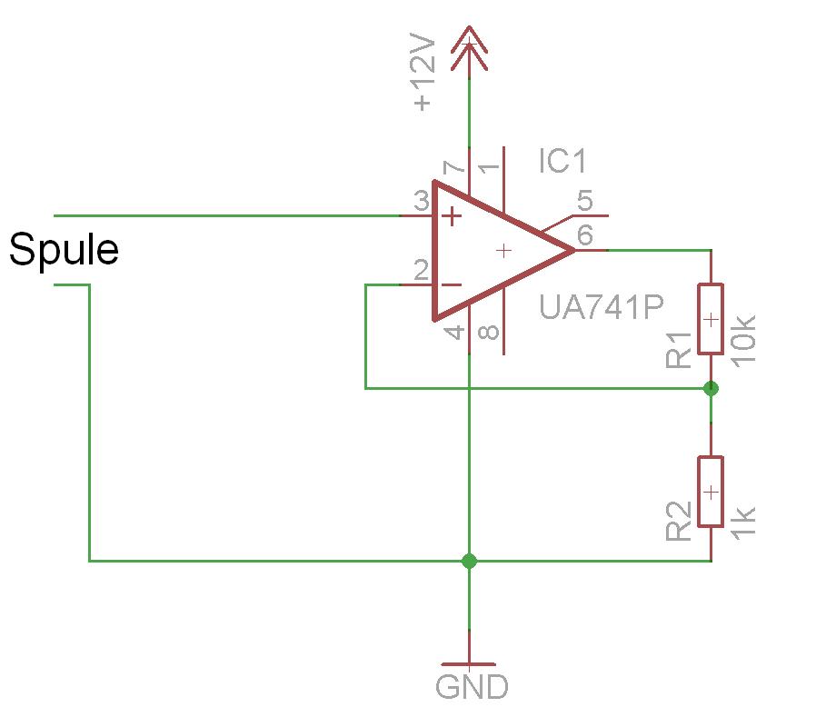

Das mit den Lüfterschlitzen ist vielleicht ne ganz nette idee. Ich hab jetzt aber eine Spule und um die hab ich nochmal den stromführenden Leiter ein paar mal rumgewickelt. Jetzt würde ich bei 250Watt 40mV messen. Die müsste ich doch auch über einen OV auf - sagen wir mal 5V - verstärken können und dann ein 5V-Relais anziehen lassen, das einen Digitaleingang am µC auf HIGH legt. Reicht da ein 741 aus, wenn ich nur im Endeffekt EIN/AUS haben möchte?

Michael S. wrote: > Das mit den Lüfterschlitzen ist vielleicht ne ganz nette idee. > > Ich hab jetzt aber eine Spule und um die hab ich nochmal den > stromführenden Leiter ein paar mal rumgewickelt. > > Jetzt würde ich bei 250Watt 40mV messen. > > Die müsste ich doch auch über einen OV auf - sagen wir mal 5V - > verstärken können und dann ein 5V-Relais anziehen lassen, das einen > Digitaleingang am µC auf HIGH legt. > > Reicht da ein 741 aus, wenn ich nur im Endeffekt EIN/AUS haben möchte? Das wird gehen. 100Hz BW packt der ;-) Du bist aber vermutlich schneller fertig, wenn Du Dir (wenn es unbedingt Strommessung sein soll) den Bauplan sogenannter "Master-Slave-Steckdosenschaltungen" aus dem web holst. Da gibt es ebenfalls genug, sogar mit einstellbarer Schaltschwelle. Bausätze u.a. auch bei ELV, etc. hth, Andrew
Ich hab jetzt mal eine Testschaltung aufgebaut. Funktioniert aber nicht. Der OV legt den Ausgang immer auf 12V Ist die Spule korrekt angeschlossen?

Der 741er ist kein Rail2Rail OP, da kommst um eine Symetrische Versorgungsspannung nicht drum rum?. Gruß Roland
Er hat doch +/- 12 Volt an seinem ATX_NT seines Rechners...
Es gibt keinen Rechner in dieser Konstellation. Wichtiger wäre mir ein Lösungsvorschlag, wie ich bei 40mV den OV schalten lassen kann oder sollte ich da lieber einen LM311 nehmen?

Ich möchte jetzt endlich mal verstehen wie ich einen Komparator schalten muss, dass er bei 40mV auf HIGH geht und sonst auf LOW. Ob die Spule richtig angebunden ist, konnte mir bisher leider auch noch niemand sagen. :/
Wie schon von anderen gesagt, die Schaltung an sich liefert ein brauchbares Ergebnis WENN Du einen dual supply Speisung hast. (z.B. + und - 12V). Dann paßt auch die Spule. Single supply, so wie gezeichnet, geht mit 741 nicht in dieser Konstellation. Dir ist aber schon klar dass Du da einen schlichten nicht-invertierenden Verstärker mit V=+11 gezeichnet hast? Dahinter schaltest Du Deinen Komparator. Dessen Schaltschwelle sollte etwas unterhalb 440mV liegen.
jap das is mir klar, aber eigentlich hab ich V=10 ausgerechnet? 10k/1k ? Dass das Ding gar nicht funktioniert ohne negative Ub wusste ich nicht. Ich hab mal eine Schaltung angehängt. Wäre so eine Spannungsversorgung in Ordnung, oder würde die ggf. einbrechen? Kondensatoren haben 470µF An den Offenen Kontakten kommt die Spule.
Ist schon mal ein brauchbarer Anfang. Je nach Last am Ausgang des 741 hast Du evtl. eine störende Verschiebung Deines via 2 1k Wid. erzeugten GND. Aber für den Anfang ist das schon mal ok. So solltest Du loslegen. V=+11 weil Du das Teil als non-inv. Verstärker betreibst. Es macht bei Deiner Anwendung aber kein ernstzunehmendes Problem.
