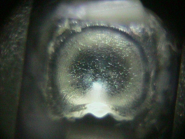

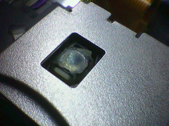

ich hab ja schon einiges gesehen, aber wie schafft man so etwas? die fotos sind von einem ps2 laufwerk, war etwas verstaubt und roch nach zigarettenrauch. aber die linse siht aus als wäre sie und die halterung teilweise geschmolzen oder so, ausserdem ist die oberfläche total hinüber. kann nikotin sowas anrichten? oder hat der laser versucht eine original disc etwas nachzubrennen?^^ ober eine begegnung mit irgendeinem ungeeigneten reiniger?(mir wurde aber versichert die ps2 wurde nie gereinigt, das glaub ich auch sofort bei der dreckschicht g)
Nikotin ist unschuldig, eher die heiße Zigarettenglut. :)
Nikotin klebt doch überall in einem Raucherhaushalt. Wenn der sich auf der Linse niederschlägt und der Laserstrahl reflektiert wird kann es theoretisch zur Überhitzung kommen.
Oder Reinigungsversuch mit Nitroverdünnung. Sieht eher wie angelöste, und nicht wie verbrannte Plastik aus.
@ ups... (Gast) Ist ein Leselaufwerk und kein Brenner, soviel Hitze und außerdem außerhalb des Brennpunktes der Linse entsteht da nicht.
Sind vielleicht die Positionierungsspulen abgebrannt?
ne, die linse hüpft noch brav herum und versucht verzweifelt was zu erkennen
Plexiglas entwickelt auch solche Risse wenn man da mit Brennspiritus rangeht.
sieht nach reinigungsversuch mit ungeeignetem lösemittel aus
