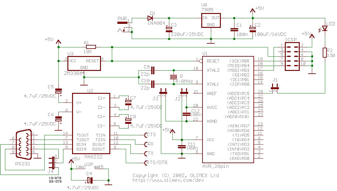

gibts irgendwo n "Bedienungsanleitung" für das Board ausm Shop??
Wozu sind die Jumper?? Muss die Spannungsversorgung beim proggen
angeschloßen sein (denke schon)?? Wie rum muss der Prog Adapter
aufgesteckt werden -> verpolungsschutz??
von Andreas S. (andreas) (Admin) Benutzerseite
Pin 1 des ISP-Steckers ist auf der Platine mit einem Punkt, am Stecker
mit einem Pfeil gekennzeichnet. Die Jumper sind zur Aktivierung der LED
(J1) und zum Verbinden von AVCC und AGND mit VCC bzw. GND (J2,3) da.
Den Schaltplan der Platine findest du im Anhang.
