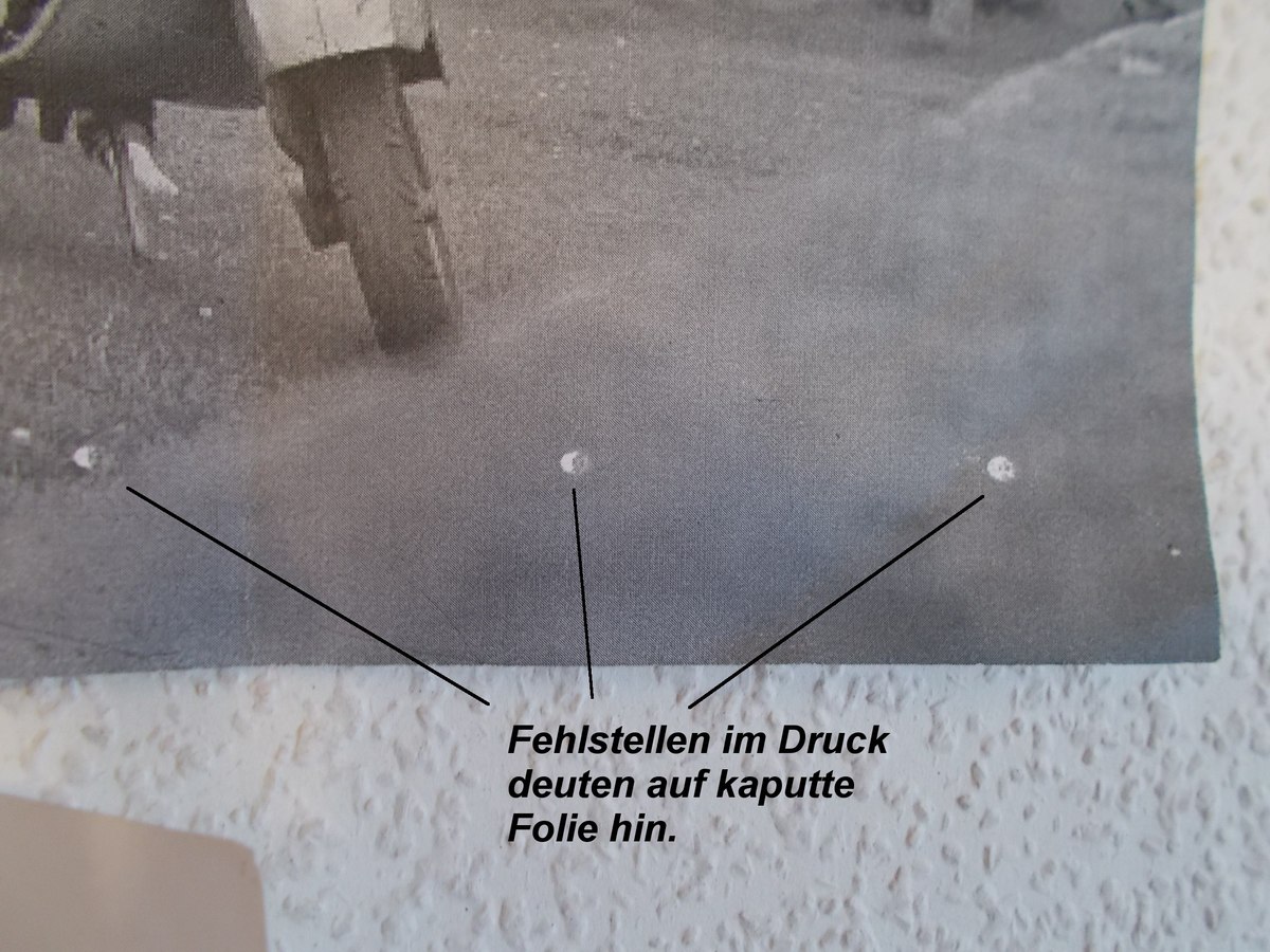

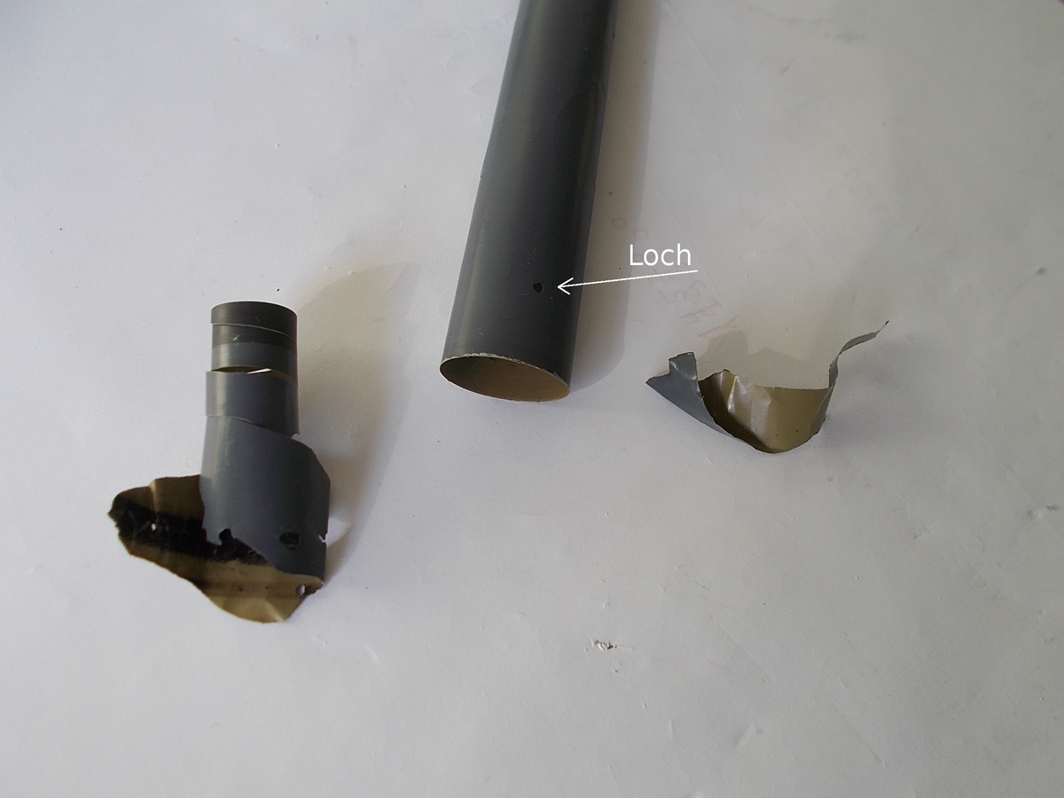

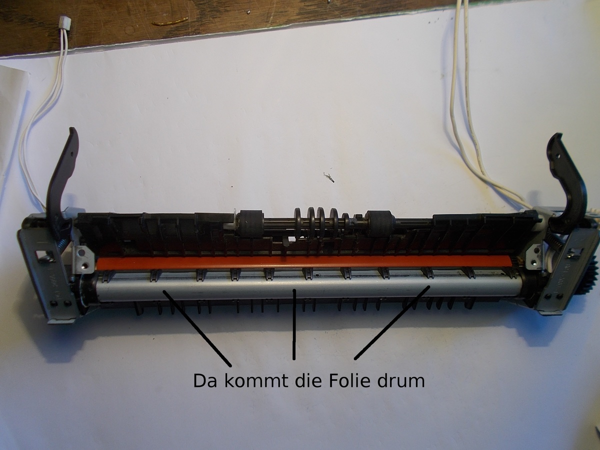

Die neue Laserdruckerpatrone hat gut funktioniert. Leider hielt die
Freude nicht lange an. Es gab einen Papierstau und das war's. Also habe
ich den Drucker auseinandergebaut.
Das erste Mal dauert es zwar etwas, aber wenn man weiß, wo die
Plastiknasen sitzen und welche Schrauben an welcher Stelle gelöst werden
müssen, ist er schnell zerlegt und auch wieder zusammengebaut. Die
Unterseite mit dem Laserspiegel kann sitzen bleiben. Der Defekt war im
Heizungsteil.
Die um die Heizleiste (heating fusing element) angebrachte Folie war an
einer Seite zerrissen. Einige kleine Löcher in der Mitte konnte ich
zudem feststellen.
Der Drucker hatte über viele Jahre hinweg schon einige tausend Seiten
gedruckt. Da hat das Folienmaterial wohl gelitten über die Zeit??
...zumal es immer wieder thermisch hoch belastet wird. So wie ich das
sehe, rotiert die Folie um das Heizelement in Kontakt mit dem
durchlaufenden Papier über die Andruckrolle.
Den Zustand der Folienrolle kann man abschätzen, wenn man einen
ganzseitigen Druck in grau betrachtet. Sind da weiße Punkte zu sehen,
kann man auf Löcher in der Folie schließen.
Wo kriege ich eine solche, sehr spezielle Folie her? Kann man die
überhaupt separat nachkaufen? Es wäre doch schade, den Drucker
wegzuwerfen wegen einer solchen Kleinigkeit. Das ist doch ein
Verschleißteil?
Wo kriegt man das her? Kann man das bestellen und weiß jemand die
Bezeichnung bzw. Ersatzteilnummer?
Vielleicht kann jemand weiterhelfen? Erst mal stehe ich ohne Drucker da.
Was tun?
LG
ohne eine Typenbezeichnung deines Druckers wird das unmöglich.
Oder bist du, "juergen", der "Michael M" des ersten Beitrags?
Ansnsten google nach <Hersteller> <Modell> Transferfolie. Meistens wird
sowas günstig bei aliexpress angeboten, wenn der Drucker nicht zu alt
und etwas verbreitet ist.

Transferfolie ist was völlig anderes, das ist die Folie der
Fixiereinheit. Gab es für ein paar Drucker manchmal einzeln, ist aber
selten.
Meist bekommt man nur die Fixiereinheit im Stück.
PS: HP 4 ist es auf dem Bild nicht.
Gruß aus Berlin
Michael

Nennt sich Fuser Film Sleeve oder auch mal Fixier Film und sollte für
den Laserjet 1010 kaufbar sein.
MfG

Vielen Dank. Das ist schon mal was.
Dann weiß ich wenigstens schon mal die Bezeichnung.
Bei Conrad hab' ich auch schon nachgefragt. Da sagte man mir,
es gäbe nur die komplette Fixiereinheit. Ich denke, für das Geld kann
ich mir dann auch einen neuen Drucker kaufen???
Bei aliexpress werde ich auch noch mal vorbeischauen.
Ja, es ist der Laseryet HP 1010.
Da ich jetzt auch zwei brandneue Kartuschen hier liegen habe, möchte ich
natürlich auch den zugehörigen Drucker verwenden.
Vielen Dank für die Antworten.
L.G.
von Stephan (Gast)
Die Folien für die Fixierung gibts in DE nur SEEEEEHR selten zu kaufen.
Aliexpress oder eBay.com ist voll davon. Wir haben mehrere in Ricoh
Kopierern verbaut, da dort die Fixierungen mal schnell 800€ kosten
können. Alle reparierten haben relativ früh den Geist aufgegeben. Ich
sag mal 20.000 Seiten. Die Sleve Unit ist oftmals auch verfügbar, da hat
man dann die Lampen und die Folie komplett montiert. Die halten
