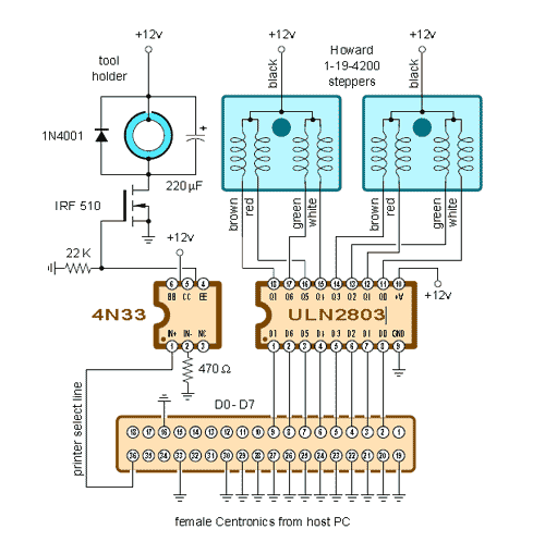

Hi Leute, ich möchte 2 kleine Schrittmotore (Pollin Bestellnummer 310 415) ansteuern. Durch Zufall habe ich im Internet eine sehr einfache Schaltung gefunden die genau 2 solche Motore ansteuert und einen ULN2803 dafür benutzt. Ein Bild der Schaltung habe ich drangetackert (Original: http://www.tinaja.com/glib/muse140.pdf). Ich frage mich ob das so hinhaut und eine "saubere" Lösung ist. Ich bin etwas verunsichert weil ich recherchiert habe und viel kompliziertere Schrittmotorsteuerungen mit riesigen Kühlkörpern gefunden habe (mit L298 und L297). Also meine Fragen: 1) Kann ich den ULN2803 für die beiden Motoren benutzen? Es wird ein Strangstrom von 150mA angegeben, ULN2803 liefert an den Collectoren 500mA sollte also ok sein? 2) Ist das eine "saubere" Lösung? 3) Anstelle des Parallelports möchte ich einen Mikrocontroller anschließen der die Steuerung übernimmt. Geht das? 4) Wenn es so einfach geht mit dem ULN2803 wieso macht man dann den Kopfstand mit L298 und L297? Ich vermute es liegt an den Motoren und wieviel Strom die ziehen aber ich bin mir nicht sicher. Darum frage ich lieber mal nach. Danke im Voraus und Viele Grüße, Sebastian
Hatte ich selber einen Thread zu. Habs mit einem ULN2003 gemacht. Läuft aber aufs selbe hinaus. Zu 1 und 3: Definitiv ja. 4. Die Lösung funktioniert nur mit unipolaren Motoren.
> 2) Ist das eine "saubere" Lösung? nein, denn Schrittmotoren brauchen eine subere zeitliche Steuerung die unter Window oder Linux nicht gegeben ist. Du hast fast keinen Einfluß wann welcher "Prog.-schnippel" abgearbeitet wird. > 3) Anstelle des Parallelports möchte ich einen Mikrocontroller > anschließen der die Steuerung übernimmt. Geht das? unbedingt und nur so!
wie schon erwähnt funktioniert deine Lösung nur mit unipolaren Motoren, und man kann die Motoren nicht mit einem bestimmten Strom, sondern nur mit einer bestimmten Spannung ansteuern zusammenfassend: Wenn du Dem Motor keine allzugroße Leistung / Geschwindigkeit abforderst ist das ok (wie immer meine Meinung, ich hoffe und denke, dass die Ausführungen richtig sind)
Moin Ich habe meine Steuerung ebenfalls über diese Schaltung aufgebaut. Wenn die Motoren gerade nicht drehen sollen, aufpassen das Du die Ausgänge am besten auf H legst. Wenn Du die Ausgänge des ULN auf L legst, drehen sich die Motoren zwar auch nicht, ziehen aber 8 * 150mA. Gruß Michael
Klaus wrote: >> 2) Ist das eine "saubere" Lösung? > > nein, denn Schrittmotoren brauchen eine subere zeitliche Steuerung > die unter Window oder Linux nicht gegeben ist. Du hast fast keinen > Einfluß wann welcher "Prog.-schnippel" abgearbeitet wird. Naja, mit RTLinux und Co. ist das aber schon machbar. Und für z.B. eine CNC - Fräse ist das auf jeden Fall ausreichend. (gibt ja auch Software, die ohne einen Echtzeitkern halbwegs brauchbare Ergebnisse liefert) Gruß, SIGINT
