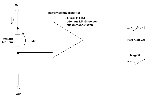

PortA(Pin33-40), und nur dieser, kann beim Mega32 als ADC angesprochen werden. Du hast da jetzt dein Display dran(PortA0-7)...und nimmst dir damit die Möglichkeit Spannung zu messen. Ganz allgemein, kann man Strom indirekt als Spannungsfall an nem Widerstand(Shunt) nach U=R*I "messen" Damit die Messung mittels Shunt nicht zu sehr beeinflusst, wird dieser typisch sehr niederogmig gewählt 0,01Ohm z.B. Daher kann evtl. noch eine Verstärkung des Spannungsabfalls mittels OPV nötig sein. Gruß

Ohne die Grundlagen wirst DU das nicht schaffen ;) Eine Fertiglösung wird dir hier kaum jemand präsentieren. Ein möglicher "Fahrplan" könnte in etwa wie im Anhang aussehen. Als Shunt(du hast dich inzwischen informiert?) könntest du im einfachsten Falle ein definiertes Stück Draht nehmen.

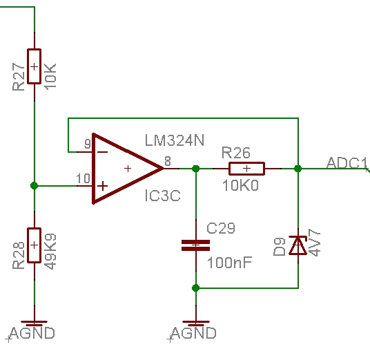

Hallo, ich lege mal meine Schaltung bei. DAbei wird die Spannung am shunt mit Hilfe eines OPs auf den Spannungsbereich 0,..,2.5V umgesetzt, so dass der Atmega diese Messspannung verarbeiten kann. Ohne OPs gehts halt nicht. Gruß Werner
