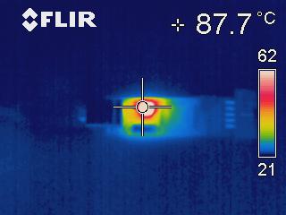

von Manuel K. (mgk)
Danke für die Antworten.
Zur Erheiterung noch eine Thermoaufnahme. Hab vor Abziehen noch 110°C
gesehen, aber wohl nicht ausgelöst. Ich kann nichts finden, aber
vermutlich ist es eh zu spät, da 110°C oder mehr den Baustein längst
gehimmelt haben dürften.

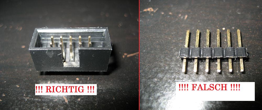

Wie auch immer, damit keine "wunder" mehr passieren habe ich ein kleines
bild erstellt was hilfreicht wird beim jtag bestückung.
Ahja, diese kleines ding bei dem stecker muss etwas abstehen - das ist
der schutz vom falsch herumstecken.
