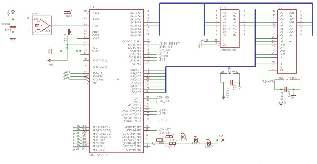

habe eine sehr blöde Frage. Ich habe eine kleine Platine
zusammengebastelt (siehe Anhang) aber leider schaffe ich es nicht einmal
die Leds einzuschalten.
Ich habe 1k als Drossel eingebaut und nutze den µC als Massen bei "ein".
Leider leuchtet garnichts. Die Pins sind als Eingang geschalten und wenn
ich die internen PullUps aktivere bzw. deaktiviere passiert nichts.
Woran kann das liegen?

von Josef K. (josefk)
Ach, sorry. Mein ich ja und hab ich auch.

Und ohne Kenntnis Deiner Pinkonfiguration kann man da nicht viel zu
sagen.
zum Testen:
@Johannes M
Ok das Bildforamt ist nicht super, aber die LEDs kann man sehen, oder?!
Die Pnikonfiguration für die LEDs sollte mit dem Prog. auch klar sein.
Der Rest ist ja irrelevant. Der RAM wird noch nicht genutz und der Rest
nicht initialisiert.
Hi, danke für die Tipps, aber habs mit 0x1C schon probiert. Ändert
nichts, komischerweise.
Kann es sein, dass der µC den Hitzetot beim Löten gestorben ist? Welche
Symptome würde er dann Zeigen? Kann man einzelne Pins überhaupt grillen?
Kann ich mit 0x00 die Pins zerstört haben?

Der Schaltplan hat aber noch einige zeichnerische Mängel, vor
allem an den Bussen.
Also zum Thema Hardware: Die Hardware an sich hat sich schon mal bei nem
anderen Projekt bewährt. Leider habe da nicht ich, sonder eine Firma
(die FH zahlts) die ICs aufgelötet bzw. gebacken. Die Bauteile waren
größtenteils gleich bzw. und ich habe versucht auch hier die gleichen
Bauteile zu verbauen.
Die Leds sind 0815 Dinger vom Reichelt (Art.Nr.: LED 3MM GN). Das
Datenblatt (
http://www.reichelt.de/?;ACTION=6;LA=3;ARTICLE=10227;GROUPID=3018;GROUP=A5331;SID=31BugcOKwQAR8AAE1Tah423131d34189479af9095266ec05b4951)
sagt 20mA. Ich dachte das schafft der µC, oder nicht?
PS: Das mit dem Reset ist so ne Sache. Die Platine ist meine erste
selbst gelayoutete und im Eifer des Gefächtes habe ich die ISP
Schnittstelle mitsamt dem dem Widerstand gegen Reset etc. vergessen.
Naja. Jetzt habe ich eine teure Platine ohne Programmierschnittstelle
(Bootloader über USB ist meine Notlösung). Man lernt nie aus, und sowas
sollte mir wohl nicht mehr passieren :)
PPS: Was ist mit dem Bus? Hab keine Zeichenrichtlinien gefunden, daher
hab ichs mal frei Schnautze gezeichnet. Wie macht man das richtig?
Also das mit den 1k Ohm dachte ich mir auch schon, daher habe ich mal
330 Ohm für die grüne LED vorgeschaltet. Keine Verbesserung. Die Led ist
richtig herum drinnen und sie funktioniert auch (zumindest mit
Netzgerät).
An der Kathode (abgeflachte Seite) liegt der µC und an der Anode 5V. Das
sollte stimmen. Die 5V sind auch real existent und bei DDRE=0xFF ist
sind an der Kathode bei Rot für LED_RT(1); 3,6V und bei LED_RT(0); 5V.
Bisschen hoch für Masse, oder?

von Bernd (Gast)
"sind an der Kathode bei Rot für LED_RT(1); 3,6V und bei LED_RT(0); 5V.
Bisschen hoch für Masse, oder?"
Das ist ja auch nicht Masse, was Du an der Kathode der LED mißt, das ist
5V-LED-Flußspannung. Flußspannung also so bei 1,4V.
Weiterhin hat der alte Ohm rausgefunden, daß bei 3,6V über 1k Widerstan
so ungefähr 3,6mA fließen.
Die (schlechte) LED sollte also etwas leuchten.
Für diese Späße nehme ich gerne low-current-LEDs, da quält man die uCs
und die Umwelt nicht so sehr. Bei 3mA haben die schon die volle
Helligkeit.
Verdammt. Das klingt alles logisch. Da hab ich wohl Mist gebaut. Ich
muss gestehen, ich hab die Dinger immer aus nem kleinen Sortiment
rausgezogen und hab wohl immer ne lowcurrent erwischt bzw. der schlaue
Mann der die Dinger gekauft hat, hat in weiser Vorraussicht nur
LowCurrent gekauft.
Dann bin ich ja mal gespannt was da sonst noch im argen liegt bei meiner
Platine ;)
Danke für die Hilfe.
