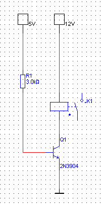

hallo
ich möchte mit einem pic ein 12V relais ansteuern. so weit so gut. beim
testen zieht das relais immer schön brav an, loslassen will es aber
nicht mehr. das relais wird via einem transitor geschaltet. das problem
liegt ganz klar zwischen relais und transitor, da ich alles andere
abgehängt habe und das relais immer noch angezogen bleibt. beim trennen
der 12V lässt er natürlich wieder los...
transitor ist ein 2N3904 NPN, relais hat 960 ohm. drop-out spannung
liegt bei ca. 10-20%, gemäss datenblatt.
wo liegt das problem? mag der transitor nicht schalten? weiss jemand
rat?
danke und gruss
neuling
von HildeK (Gast)
Du bringst die Basis nicht auf ausreichend niederes Potential.
Oder, dein Transistor ist wegen fehlender Schutzdiode am Relais bereits
geschädigt.
Ein Schaltbildchen einschließlich der BE-Werte ist immer noch die
klarste Sprache ...
von neuling (Gast)
ehm ja sorry... schaltung im anhang.
im ruhezustand (keine 5V spannung) habe ich zwischen:
C - E = 7.4V
B - E = 0.6V
bei angezogenem relais (ohne 5V auf der basis) ebenfalls... ?!?

von Εrnst B. (ernst)
Freilaufdiode vergessen, der Transistor ist dabei wohl kaputtgegangen.
von HildeK (Gast)
OK.
Erst mal muss eine Diode von C nach +12V parallel zum Relais gelegt
werden. Sonst stirbt der Transistor beim ersten Abschalten.
Hat der R1 3,0k oder 30k? 3,0k wären schon mal grundsätzlich in Ordnung.
Versuche auch einen Widerstand mit 1k - 2k von der Basis zum Emitter,
wenn tatsächlich der PIC bei LOW noch 0,6V abgeben sollte.
Wie groß ist deine Steuerspannung (vor R1), wenn du auf AUS geschaltet
hast? Dort sollten schon Werte <0,5V sein, sonst hat der PIC-Ausgang
möglicherweise einen Schaden. Ich vermute das fast, denn bei diesem Wert
wäre die Basis im AUS-Zustand ja unter den genannten 0,6V.
Siehe auch Relais mit Logik ansteuern
von neuling (Gast)
gut, die diode kommt rein.
R1 ist 3k
ich habe die schaltung erstmal ohne PIC getestet, um zu verhindern dass
der PIC noch drauf geht. die steuerspannung vor R1 ist genau 5V. nach
dem einschalten nehme ich die 5V weg, das heisst eingang R1 ist die
spannung 0V. auch wenn ich R1 an ground anschliesse, das relais bleibt
angezogen.

von neuling (Gast)
hallo
die schaltung sieht so aus
http://www.mikrocontroller.net/attachment/45567/Unbenannt-2.jpg
bei gespertem zustand liegt über dem transistor eine spannung von 7,4V
bei angezogenem relais ebenfalls... keine ahnung was da passiert.
das mit der masse habe ich versucht, passiert nichts.
werde morgen oder übermorgen mal neue bauteile und die dioden kaufen,
damit ich eine ähnliche schaltung aufbauen kann.
und hier das relais
https://www.distrelec.ch/ishopWebFront/search/luceneSearch.do?dispatch=find&showImage=on&artnrPhrase=407520&typePhrase=&keywordPhrase=&vendorPhrase=
danke und gruss
neuling

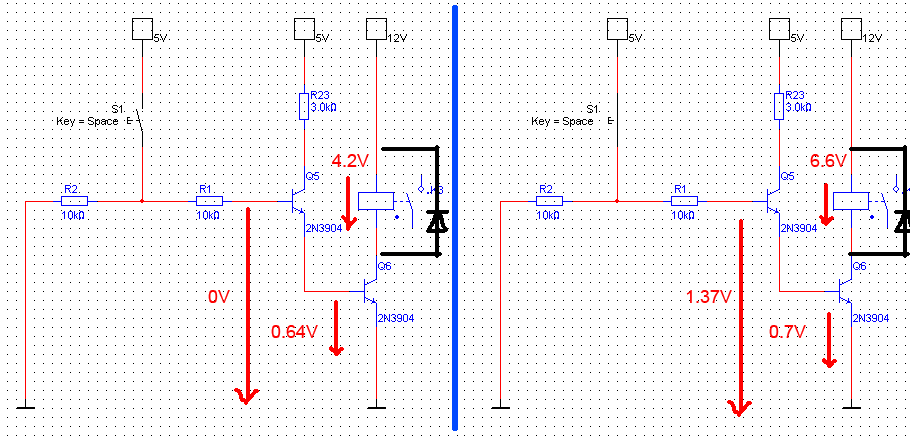

von neuling (Gast)
guten morgen
falsch verdrahtet sollte die schaltung nicht sein. habe jetzt schon
x-mal überprüft. ich werde aber hete abend nochmal die schaltung
aufbauen mit diode und neuem transistor.
gruss
von Jens G. (jensig)
und am besten Foto vom Aufbau machen, falls es doch wieder nicht geht.

von neuling (Gast)
hallo
so erste versuche mit neuen transistoren und dioden über relais.
testergebnisse: funktioniert immer noch nicht. relais zieht an und lässt
nicht mehr los.
weiss nicht mehr weiter... :-(
gruss neuling
von neuling (Gast)
sogar wenn an der basis vom Q6 transistor ground anlege, bleibt das
relais angezogen... :-(
spannung über relais sinkt dann auf ca. 3.6V...
ich verstehe die welt nicht mehr. vielleicht sollte ich es mit einem
anderen relais versuchen... ^^

von neuling (Gast)
packt mal die steine aus. ihr könnt mich stinigen...
ich glaube ich habe die transistoren immer um 180° falsch montiert.
Wie war das mit Top- und Bottom-View?  ;-)
Beitrag "Re: 12V relais lässt nicht los"
von neuling (Gast)
ich habe 2 nachrichten, eine gute und eine schlechte...
die gute: die transistoren sind tatsächlich um 180° falsch drinn...
*hau-auf-dem-kopf-und-das-mehrmals"
die schlechte: ich habe ein dutzend transistoren auf der platine fix
gelötet und verdrahtet! :-(
nun die frage, soll ich die transen gleich ersetzen oder sind die
allenfalls noch ganz?
verfluchtes datenblatt! tausend mal angeschaut und tausendmal falsch
intepretiert... :-(
von neuling (Gast)
@ Lothar Miller
ich war mir 100% sicher, dass die transe richtig verdrahtet war. bei
einer anderen schaltung funktionierte die transe in der 180° stellung...
leider steht im datenblatt nix vom view... aber jetzt ist es mir auch
klar... ^^
Ich würde sagen, bei der Ansicht im DB zeigen die Pins zu mir her (ich
könnte mir also damit ins Auge stechen)...
Es ist die Ansicht von unten auf den Transistor, wenn man unten so
definiert, dass dort die Pins sind ;-)
Richtig?
Kann durchaus sein. Bipolare Transistoren funktionieren umgedreht
tatsächlich auch, allerdings unterirdisch schlecht, d.h. mit extrem
geringer Verstärkung (sogenannter Inversbetrieb). Und nur bis zur
BE-Sperrspannung von ca. 7V.
also normalerweise kann man die Bilder in den Datenblättern wie eine
technische Zeichnung interpretieren. Wenn man den liegenden Transistor
in der Zeichnung nach links rumkippt, dann zeigt der die Beine zu Dir.
Also guckst Du ihn von unten an - er hat also eigentlich die umgekehrte
Reihenfolge als die meisten/viele der BC-Standard-Typen.
