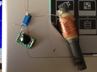

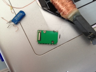

Hallo Leute,
kann mir jemand helfen dieses Modul auf dem Foto zu identifizieren, habe
schon 3 Stunden Suchmaschinen gequält ohne Erfolg. Vielleicht kennt das
jemand auf Anhieb bzw. kann mir da weiterhelfen. Das Modul wurde aus
einer Funkuhr entnommen.
Beste Grüße,
Michael
von MG (Gast)
Es steht darauf die Buchstaben RCC RF REV 2 (und auf der Platine wo es
war in unmittelbarer Entfernung zum Modul: P V G (und ich glaube ein I)
- kann es sein für Power, VCC, GND, Input?).
