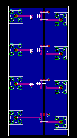

Was ich mal probieren wollte ist, ob ich evtl. ein solches
Kalibriersubstrat (siehe Bild) herstelle. Der Balun da drauf ist ein
Balun von Toko. Die Werte für das Cal-Set des NWA könnte ich mit Sonnet
errechnen.

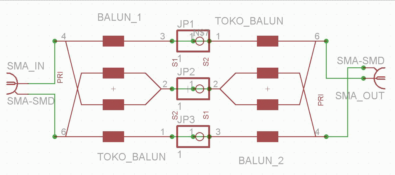

von Luis S. (sluis)
Hallo Leute!
Muss auch meine Baluns vermessen,weiß jedoch nicht wie ich dies genau
angehen soll.
Es müssen die S-Parameter vermessen werden und die Noiseparameter. Mein
Balun ist der W4BF von toko :
http://www.toko.co.jp/products/en/transformers/balun_e.htm
Habe eine kleine Schaltung gezeichnet und diese angehängt. Funktioniert
die so? Wenn ich die beiden Baluns gegengleich schalte, müssten sie sich
aufheben. Sobald sie sich nicht aufheben habe ich eine Abweichung.
Betreibe den Balun von 100 Mhz bis ca. 2,5 Ghz. Laut Kennlinie sollt ich
da in einem guten Berich liegen.
Will ich die S-Parameter bestimmen, so muss ich den Balun wie im Test
Circuit von Toko beschalten und dann wie oben beschrieben herausmessen
Habe einen Spektrum Analyser zur Verfügung.
Danke
MfG
Luis
