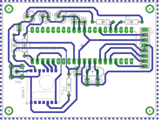

Hallo!
Die letzten Tage habe ich an einer eigentlich simplen und kleinen
Platine getüftelt. Mir stand auch jemand zur Seite für die ersten
Fragen, danke Maik ;-)
Natürlich habe ich auch vorher die diversen Empfehlungen, HowTos,
Forensuche und so weiter bemüht.
Nun bin ich mit der ersten Version der Platine fertig und ich frage
mich, hab ich soweit alles richtig gemacht.
Bis jetzt hatte ich nur Erfahrung mit Lochraster, Steckbrettern und habe
versucht soweit möglich alles richtig zu machen.
Falls es interessiert, das ganze ist eine Platine mit THT Teilen für das
Flashcraft RFM12 Funkboard, an die Lötpunkte an der Seite kommt dann die
Empfängerschaltung.
Mfg,
Peter
von Peter F. (piet)
Hier ohne GND Fläche

Schaut doch garnicht so schlecht aus fuer den Anfang. Die
Signalleitungen sind unnoetig breit und man haette das ganze sicherlich
noch etwas platzsparender aufbauen koennen, aber ich sehe keine groben
Schnitzer. Der Quarz und die Kondensatoren sind auch gut (nah am IC)
platziert.
Gruss,
Michael
von Hauke R. (lafkaschar) Benutzerseite
Beim Löten vom RFM12 wirst du probleme bekommen, wenn du keinen
Lötstoplack hast, da du sehr leicht lötbrücken reinbekommen wirst,
lieber etwas mehr platz lassen dort

@ Hauke Radtki
Hängt von deinem Lötkolben und deiner Lötfähigkeit ab.
Wer so für mich kein Problem, auch nicht bei den dünnen Bahnen
wo es eng ist.
@Peter F.
Mach noch ein bischen sinnreichen Text drauf dann ist es gut.
(Ist nützlich für die Herstellung einer Platine.
Auf dem Bildschirm spiegelverkehrt lesbar)

Hallo und vielen Dank für das Feedback!
Ich hab mal noch etwas rumgetüddelt, die Bahnen hatte ich absichtlich so
breit, sind jetzt aber etwas schmaler geworden und ich hab ein paar
sinniger verlegt.
Dann ist noch ein ISP Header dazu gekommen, eigentlich wollte ich keinen
einbaun aber man weiss ja nieh.
Dann kann ich das ja beruhigt ätzen lassen ^^
Mfg,
Peter
von AC/DC (Gast)
Text im Bottom-Layer meinte ich.
Ohne Text haste ne 50% Chance das das gut/schief geht.
Viel Glück.
