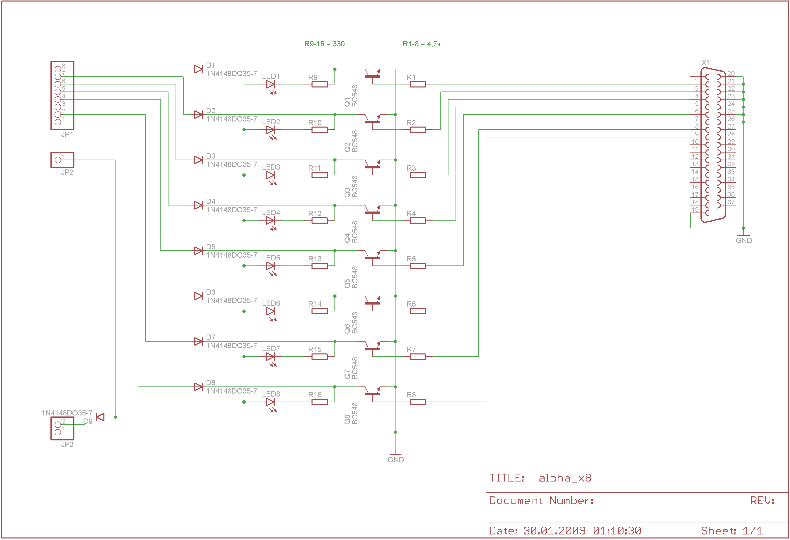

Ich habe vor mir ein LPT-Interface zu basteln.
Die angehängte Schaltung habe ich bereits realisiert.
Ich möchte mich im Vorfeld entschuldigen. Natürlich weiß ich, dass es
schon eine menge Material zum Thema "LPT-Interface" gibt aber ich möchte
damit nicht einfach nur kleine LED's ansteuern sondern auch andere Dinge
die sich im Bereich von 230V und nicht nur mA befinden.
Nun überlege ich was ich als "Endstufe" benutze. Ob ich einfach Relais
oder besser Optokoppler verwende. Was würdet Ihr mir empfehlen. Ich habe
noch 8 Relais da, welche auf 4V ansprechen und 250V~ und 7A steuen
können.
Leider funktionieren diese aber nicht. Sie bekommen nicht genügend
Ampere.
Ich habe leider keine Ahnung wieviel die benötigen und auch nur ein
Netzteil mit ca. 10V und 500mA (die Ampere laut aufschrift) da. ich
vermute, dass die Relais bei 70 bis 100mA ansprechen aber nur 50 bis
60mA bekommen.
Auf den Relais steht nur folgende Aufschrift:
Song Chuan 833H-1C-C 4V DC
10A 277VAC
7A 250V~ 50/60Hz
C0421
Ich würde auch gern die Schaltung noch ein wenig optimieren.
Auserdem wollte ich fragen wie es mit der Energie-Effizienz aussieht. Ob
schon deshalb nicht Optokoppler besser wären, weil man für die Relais
ein stärkeres Netzteil braucht als für die Optokoppler.
Würde mich über ein paar Tips freuen.
Schonmal Vielen Dank im Vorraus!
mfg. chri_ri

> Relais 4V ... Netzteil 10V
Zum Durchschalten dürfte das reichen... :-/
Deine Dioden sind ungünstig angeordnet, die gehören parallel zum Relais.
Du bist nicht der Erste, der sowas baut. Machs wie Frank es sagt und
sieh dir das Pollin-Teil an (die Relais dort haben aber 12V).

@lkmiller: Du meinst sicher als Freilaufdioden. Ich weiß das. Ich habe
die nur einfach so belassen. Praktisch als zusätzlichen Schutz.
Ja eigetlich könnte man glauben, dass die 10,2V reichen und es auch die
Transistoren aushalten (laut Datenblatt die BC548 glaube ca. bis 30V und
300mA). Aber ich hab am Pin-Ausgang 4,33V und wenn ich das Relais in
Reihe mit dem Multimeter schalte 37,5mA.

Ich habe das Datenblatt für die Relais nun gefunden (siehe Anhang). Wie
es scheint benötigt es 91mA zum schalten.
mfg. chri_ri

von Klaus D. (kolisson)
mach doch mal die 4k7 basiswiderstände kleiner.. vielleicht 1k oder so.
gruss
