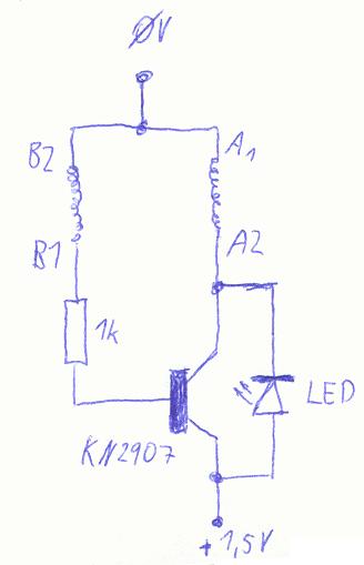

Hi @ all,
ich habe jetzt durch eine Anregung aus diesem Forum angefangen, eine
"Joule Thief" zu bauen.
Eine "Joule Thief" ist eine Taschenlampe aus ganz einfachen Bauteilen,
die jeder zu Hause nachbauen kann, die nicht viel kostet und die
vermeintlich leere Batterien wirklich bis zum Schluss ausnützt.
Ich habe mir dabei vorgenommen, nur Bauteile zu nehmen, die ich auf die
schnelle gefunden habe.
Wie auf dem Bild zu sehen besteht dieser "Bausatz" aus einer Batterie,
einer LED, einem Transistor und einer selbstgewickelten Spule als Trafo.
Jetzt würde ich jemanden bitten, diese Schaltung zu überprüfen, ob auch
alles korrekt ist, da ich statt dem NPN Transistor BC547 des Originals
einen KN2907 PNP genommen habe, siehe Schaltplan unten.
lg Falke
von Falke (Gast)
Da ich, wie gesagt, statt einem NPN einen PNP verwende, muss ich, soweit
ich mir aus der Schule gemerkt habe, im Gegensatz zur Originalschaltung
die Spannung und die Diode umkehren.
Habe ich das so richtig gemacht und kann man den KN2907 verwenden?
lg Falke
von Falke (Gast)
Und bei den Bauteilen habe ich noch den 1k- Widerstand vergessen zu
erwähnen ;-)
von Düsentrieb (Gast)
im prinzip ok.
die spule is aber etwas riesig...
im original wird ne ferrit-perle verwendet..
versuch halt mal!

von eProfi (Gast)
naja, Ferrit ist nicht gleich Ferrit, da gibt es durchaus welche, die
absichtlich einen hohen Dämpfungsfaktor haben (Entstörfilter)  oder
welche nur für HF. Solche sind für diese Anwendung ungeeignet.
Du brauchst kleine Speicherspulen-Ringkerne.
Auch wenn die Schaltung die Batterien ziemlich leersaugt, der
Wirkungsgrad ist eher bescheiden. Da kann man viel optimieren
(Basisstrom an die Stromverstärkung anpassen...).

von HildeK (Gast)
>Kann da mal jemand einen Blick drauf werfen, ob alles stimmt?
Schwingt doch prima! Allerdings sollte die LED an C und E angeschlossen
werden.
von Εrnst B. (ernst)
Hier auch mal eine Simulation...
Die Spulen sind mit Rser=0.1 eingestellt.
Der Transistor hat mit 9mW den größten Anteil am Verlust, aber der
BC337-25 ist auch eher suboptimal für den Job.
Kommt trotzdem auf schöne 29*2/70.8*100=81.9% Wirkungsgrad.
