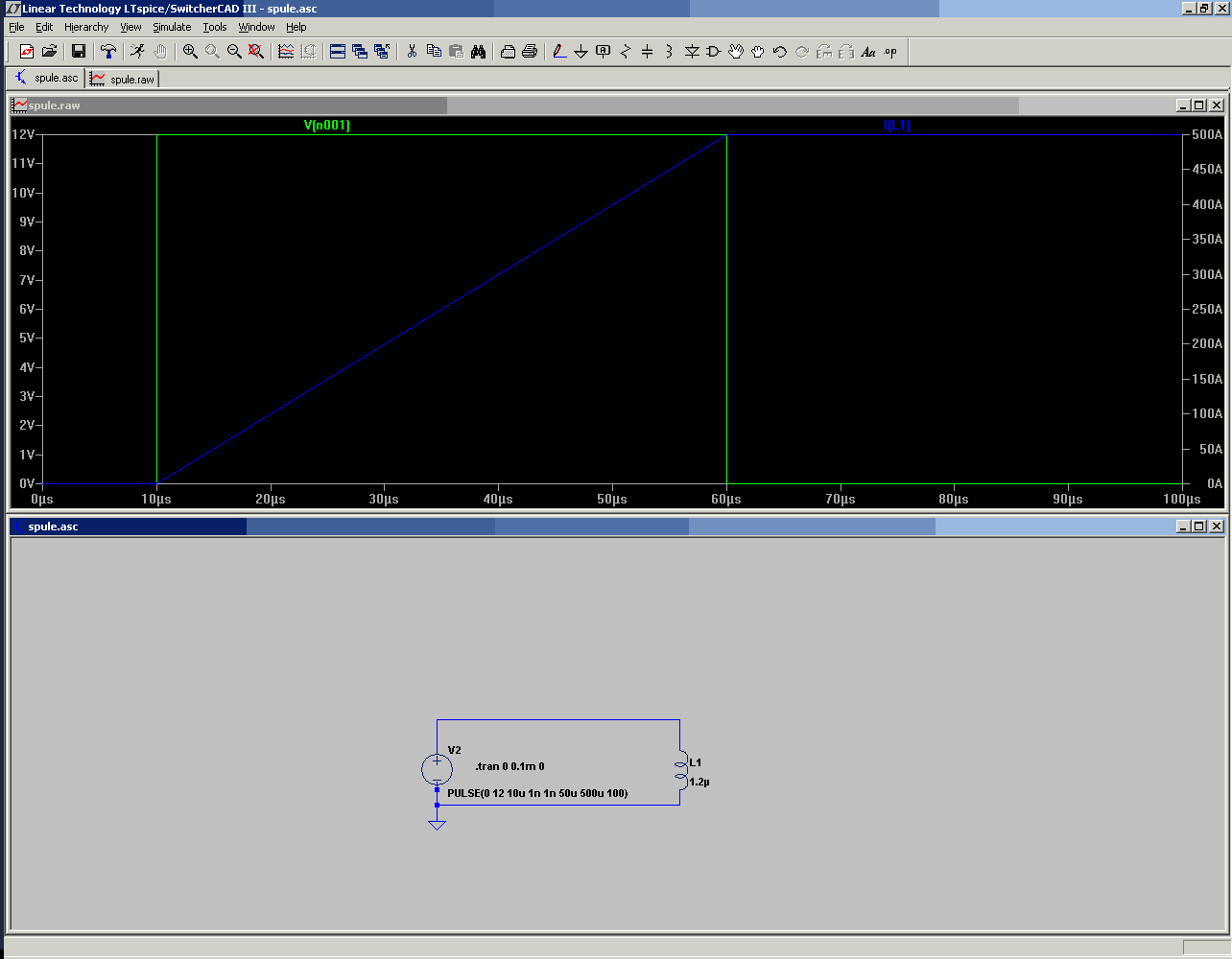

Wieso ich einen höheren Strom rausbekomme als du, liegt ganz einfach daran, das die Fläche einer Rechteckspannung mit 12V Spitze größer ist als das einer Sinusspannung mit 12V Spitze. Davon abgesehen habe ich mich auf 10kHz bezogen, was du wohl auch übersehen hast. Damit verdoppelt sich dein Wert schonmal, und somit bist du garnichtmehr weit von meinem Wert entfernt. Hi Bedenikt Deine Rechnung ist prinzipiell FALSCH. So falsch dass sie nicht unrichtiger sein kann. Man kann nicht die Induktivität mit einer Gleichspannung multiplizieren "und dann den "Strom" ausrechnen wie bei dir hier ""12V*50µs/1,2µH=500A. sondern bei -imax, halbiert sich imax. 250A ist also der korrekte Wert"" Was der gleiche Unfug ist. Die Fläche ist auch nur für die mittlere Leistung oder Energie massgeblich aber nicht für den Spitzenstrom. Zudem wird dein Kollateralstrom über den Innenwiderstand der Transen aufgebracht und der muss dann schon mit rein, so überhaupt. Ich kann das gerne episieren. ES IST! Auch der Teil mit 10KHz anstatt 20KHZ ist irreführend. Dann kommst du nach deiner Rechnung auf 250A/125A was aber mit meiner Rechnung gar nichts zu tun hat was du wohl nicht genau angeschaut hast. Dieses Z und diese, meine "120A" sind eine Fiktion d.h. ich setze den BLINDWIDERSTAND = Wirkwiderstand was auch grober Unfug ist. Das geht so einfach nicht zu rechnen. Aber ich kann das gerne ausbreiten. An Flieger Ehe du sinnlos Geld verpulverst. Wenn dein "Ausbaukern" auch diese 10Windungen hat dann hat dessen Kern eben eine deutlich höhere Permeabilität. Das kann leicht durch eine höhere Induktivität ausgeglichen werden. 20 Windungen geben bereits die 4-fache Induktivität. Ein Schalenkernlein für 2€ mit 30mm Durchmeeser gibt ohne Murren bei grösser 20KHz 500Watt ab,.

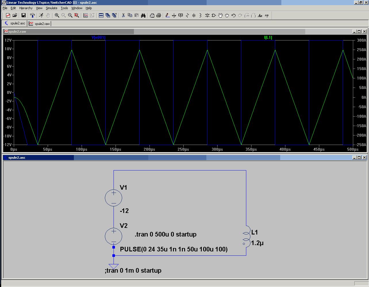

Exe wrote: > Hi Bedenikt > Deine Rechnung ist prinzipiell FALSCH. So falsch dass sie nicht > unrichtiger sein kann. > Man kann nicht die Induktivität mit einer Gleichspannung multiplizieren > "und dann den "Strom" ausrechnen wie bei dir hier > > ""12V*50µs/1,2µH=500A. Siehe hier: http://www.sprut.de/electronic/switch/parts.html#spule Schau dir mal das angehängte Simulationsergebnis an. Wenn du es immer noch nicht glaubt, simuliers mal selbst.
Exe wrote: > sondern bei -imax, halbiert > sich imax. 250A ist also der korrekte Wert"" > > Was der gleiche Unfug ist. Siehe Anhang.
