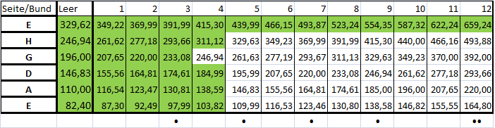

Günther wrote:
> Hallo,
> Ich habe hier alle 37 töne einer gewöhnlichen Akustikgitarre bis zum 12
> Bundstäbchen.
> Die einzelnen Frequenzen der Töne liegen zwischen 82,4 hz und 659.2 hz
Wenns bis zum 12ten Bund gehen soll, dann wohl eher 659.2 hz * 2. Also
1318,4 HZ.
Oder irre ich mich?
netdieter
von Günther (Gast)
@Netdieter
Habe eine bild mit allen von mir errechneten Frequenzen angehänt.
Meinermeinung nach sollte das so richtig sein. Kann mich natürlich
irren!
Die leere e Seite schwingt mit 329,62 hz. nach 12 Bundstäbchen / 12
Halbonschritten / 1 Oktave muss sie also doppelt so schnell schwingen.
Wo wir bei 659.2 hz wären.
@Gast Posti
In dem angehängtem Bild sieht man das recht gut. Um so tiefer die Töne
um so näher liegen sie beisammen. Im extremfall nur ein unterschied von
5 hz.

von Karl H. (kbuchegg)
Denke nicht, dass das mit Nulldurchgängen gehen wird.
Noch nicht mal dann, wenn nur 1 Saite schwingt.
Der Ton der da rauskmmt, ist nun mal keine Sinusschwingung, sondern die
Kurvenform sieht wild aus. Du hast also dort wo eine reine
Sinusschwingung genau einen Nulldurchgang hat, gleich ein Bündel von
Nulldurchgängen.
Denke auch, dass der Weg über eine FFT führen wird.
