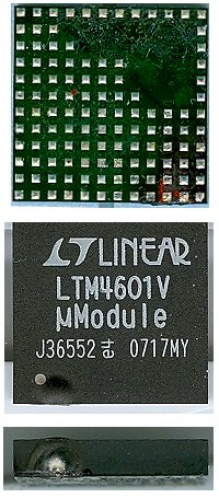

von DI UV (Gast)
Anbei der verstorbene Regler in drei Ansichten. Wie unschwer zu erraten,
zeigt die Blase den Ausfall des Reglers an. Während des Ausfalls hat
dieser Bereich rot geglüht, halt wie eine LED.

von avion23 (Gast)
Vielleicht soll dem Entwickler damit die Fehlfunktion gezeigt werden?
It's not a bug, it's a feature!
von oszi40 (Gast)
Phase 2 Siliziumklumpem wurde erreicht.
Kleiner Hinweis an Schaltkreisentwickler: Für eine Leuchtdiode wäre ein
klares Gehäuse günstiger gewesen.
The LTM4601 is a complete 12A step-down switch mode DC/DC power supply
with onboard switching controller, MOSFETs, inductor and all support
components.
Wenn der nächste Schaltkreis wieder leuchtet, würde ich auch mal nach
den Spulen sehen und deren Abschaltspannungen vorsichtig vergleichen mit
dem Oszi.
