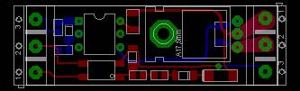

von Charly B. (charly)
Moin moin
ich habe was aehnliches entw., habe es so geloest das der MOC + Triac +
kleinteile auf einer kleinen Leiterplatte sitzen die genau unter den
Triac passt und am gegenueberliegenden ende die anschluesse hat fuer
die Led des MOC, so ist man flexibel
vlg
Charly
moin moin Enrico
guggst du mein Bild ;)
war/ist allerdings fuer kleinere stroeme gedacht wo der triac ohne
oder mit kleinem KK auskommt, aber eher wegen des KK nicht wegen der
Leiterbahn, do kannste pro mm breite 3A rechnen
vlg
Charly
von Enrico (Gast)
@charly,
Danke für das Bild, jetzt kann ich mir die Sache vorstellen und habe
eventuell auch einige Anregungen für die weitere Planung meiner
Schaltung.
Nur Neugierhalber, ist das unter dem großen DIL-Optokoppler auch ein
Opto? Wenn ja für was?
Enrico

von Roland P. (pram)
Die Platine oben würde ich nicht empfehlen. Zu wenig Abstand.
Du musst den mittleren Pin absetzen, dass die 3 Pins nicht nebeneinander
liegen, sonst kommst du auf den notwendigen Abstand von 1mm nicht hin.
Ein Snubber fehlt auch soweit ich das beurteilen kann (oder was ist n
das Hühnerfutter und der zus. Opto um den Triac herum)
Ansonsten klingt deine erste Beschreibung aber ganz vernünftig. Evtl.
reichen dir bei Drehstrom auch 2 Triacs (obwohl ich eine allpolige
Abschaltung dann doch schöner finde)
Roland
ja, zum festellen ob AC da ist und event. Phasenlage
@Roland
Snubber wird auf den Klemmen mitangeschlossen
vlg
Charly

- es ist bei dieser Art des Verbrauchers (3 Heizpatronen in
Dreickschaltung) zu recht für den Betrieb vollkommen ausreichend in 2
Phsen die SSR zu legen. Angenehmer Nebeneffekt sind weniger
Verlustleistung (28W statt 42W) und Teileersparnis.
- selbst wenn Du alle 3 Phasen einzeln schaltest: Es ist hier kein
Nutzeffekt in Punkto Sicherheit.
- Einen 3poligen Hauptschalter zur Abschaltung mußt Du eh vor die
gesamte Anlage setzen (sofern nicht schon geschehen). Je nachdem wo in
europa wohnst, sind ggfs. 4polige vorzusehne (A und CH sowie E schalten
IMHO auch den N)
> Die Sicherheitsabstände sind wirklich etwas klein, auch für 230V. Ich
> habe jetzt überlegt ob ich die Trics nicht lieber in TOP3 Bauform nehme
> und die Verdrahtung des Lastkreises herkömmlich mache.
Kleiner Tipp: Öffne mal ein 3 Phasen SNT, z.B. Murr Electronic, und
schau Dir da die Abstände an. Dann hast Du eine guten Startwert für Dein
Projekt.
Auf die Platine
> kommt dann nur die Ansteuerung inkl. Optokoppler...
> Was haltet ihr davon?
Wenig. Denn du hast dann mehr frei Verdrahtung. Würde ich vermeiden.
