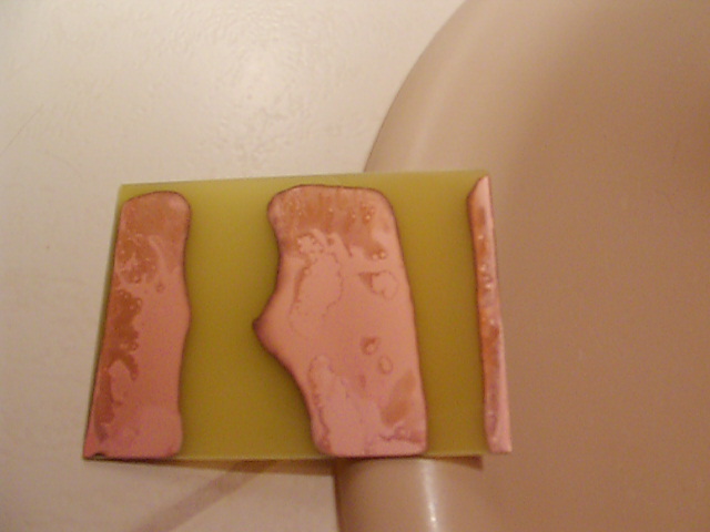

anfänglich hatte ich mit mal mit einem Einsteigerset geätzt, das ging
super, selbst mit meinem Baustrahler, total unkritisch.
Dann, als alles aufgraucht war, wollte ich in die
fortgeschrittenenklasse einsteigen :
Gesichtsbräuner und Küvette.
Ich benutze Bungardmaterial und belichte 8min aufTransparentpapier.
Wenn ich dann die Platine in die Entwicklung lege, tritt sofort das
Leiterbild hervor und verschwindet dann wieder (soll ja auch so sein,
laut Beschreibung).2 min liegen lassen, alles plank.
Dann unter den Wasserhahn und dann in die
Blubberbatriumpersulfatküvette. Aber nix, der nimmt nichts runter !
Hat einer eine Idee wo es hängt, zu kurz belichtet und noch restlack
drauf ? Ätzlösung zu schwach, wie stark ätzt ihr ?
Hilfäääääääääääähhhhhh!

von Dominic Thomé (Gast)
Ergebnis nach einer halben Stunde im Ätzbad.

Belichtungszeit ist zu lang. Teste es mal mit 2-4 min. Wie groß ist der
abstand zur planine ?
zum entwickler - 10g auf 1L wasser
sollte gehen. ich mache es genau so. Umgebauter scanner, ist ein
gesichtsbräuner drin.
von Andreas (Gast)
p.s. das leiterbahn bild darf NICHT verschwinden

Laut INfoblatt von Bungard ist das aber korrekt so, dass das Leiterbild
verschwindet, darf bloss nicht bräunlich sein oder so, Scheisse, wenn
man wie ich eine Rot-Grün-Sehschäche hat !
Ich hatte mehrere Belichtungszeiten ausprobiert, auch eine
Belichtungsreihe von 1-5 Minuten. die Platine liegt noch volelr Kupfer
unten in der Werkstatt........
von Dingens (Gast)
verblüfft wie ich war habe ich gerade nochmal bei bungard nachgelesen.
da find ich nix davon, dass beim entwickeln irgendwas wieder
verschwinden soll. es muss ein gut kontrastiertes abbild zu sehen sein,
sonst hast du den fotoresist vollständig entfernt, was auch zu deinem
gezeigten ätzergebnis passt.

So, heute hats dann besser geklappt.
Entwickler war zuviel (4-fache Menge).
Belichtung war zu lange, 1 Minute ist das Optimum.
