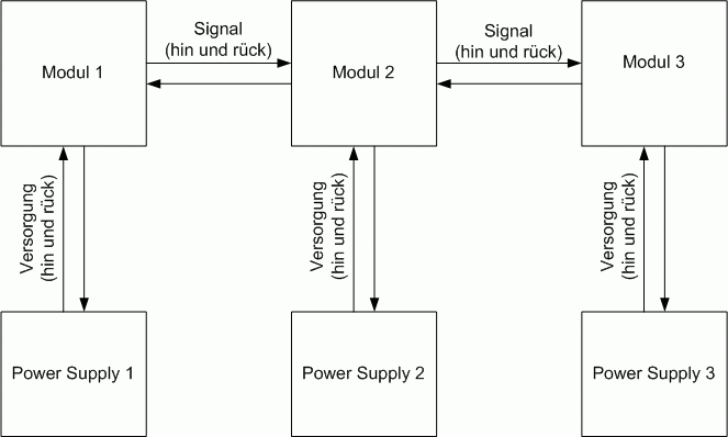

Guten Morgen,
ich hab mehrere Module, auf denen eine 16Bit-Analogverarbeitung erfolgt.
Diese Module tauschen untereinander Informationen digitale Informationen
aus.
Es wurde darauf geachtet, dass die Spannungsversorgung Sternförmig
erfolgt. D.h. eine Power-Supply liefert über einen seperaten
Versorgungsanschluss Spannung an ein Modul. Analog-Gnd und Digital-Gnd
sind auf jedem Panel an einer einzigen Stelle verbunden und zwar direkt
am Spannungsanschluss für das Modul.
Meine Frage betrifft jetzt die Masse für die digitale Signalübertragung
von Panel zu Panel. Wenn ich mit den Signalen auch die Masse von Panel
zu Panel ziehe, dann ist meine sternförmige Masseverteilung futsch und
es können sich Masseschleifen bilden.
Wie sollte man das idealerweise machen? Masse im Kabel als Abschirmung
mitführen, aber nur auf einer Seite verbinden?
Danke für Tipps,
Grüße

@Andrew Taylor:
Sorry, ich sehe immer noch kein ja. Ich verstehe das, was der
Fragesteller da vorschlägt, so wie im Anhang dargestellt:
(Ich habe nur Signal und GND-Leitungen gezeichnet, alles andere tut hier
nix zur Sache)
- zwischen den einzelnen Modulen laufen nur Signalleitungen direkt.
- Masse läuft den großen Umweg über die Power-Supply.
Damit hat man zwischen Hinleiter (Signal) und Rückleiter (Masse)
zwangsläufig eine (je nach Aufbau mehr oder weniger) großflächige
Schleife.
- Zum Vorschlag mit dem Schirm:
nur einseitig aufgelegt (also nicht durchverbunden ist KEIN Rückleiter,
somit muss der Rückstrom den anderen Weg entlangfließen. (Von einer
gewissen undefinierten kapazitiven Rückkopplung einmal abgesehen.)
@Lothar Miller:
Volle Zustimmung!

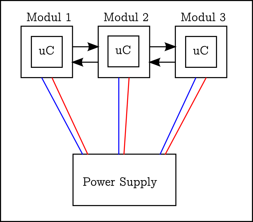

von oszi40 (Gast)
Meine Glaskugel schlägt eine von 1 nach 3 durchgehende dicke
Kupferschiene zur Diskussion vor. Damit dürfte der Spannungsabfall zu
den Netzteilen keine größere Rolle mehr spielen. :-)
von sous (Gast)
@oszi40:
Du meinst so (Anhang)?
Ist 'ne Möglichkeit.
von Jens G. (jensig)
dann brauchste aber auch keine Sternförmige Verteilung von der Supply
mehr.
Ich würde eher einfach die Masse von Modul zu Modul mitführen (also
nicht nur als Signal-Masse, sondern auch als Supplymasse). Wenn auf
jedem Modul die Betriebspannung einigermaßen gut geblockt ist, sollten
sich die Störsignale auf der Masse zw. den Modulen in Grenzen halten. Es
geht ja hier um digitale Signalübertragung zw. den Modulen - insofern
ist das mit den Störungen nicht mehr so dramatisch.

von sous (Gast)
...auch ich würde mich übrigens freuen, endlich die information lesen zu
können, wie weit die Module denn nun voneinander entfernt sind...!
von Gast (Gast)
Es handelt sich um maximal 1 Quadratmeter, gepflastert mit 112mm*112mm
Module. Man könnte auf der Rückseite sogar ein riesiger Blech montieren,
wo Masse draufliegt ... Das ist aber so noch nicht vorgesehen.
von sous (Gast)
Ein Masseblech wäre natürlich ideal.
Aber (je nach Art der Signale und der Störumgebung natürlich), können
einfachere Maßnahmen aber auch reichen.
Glasfasern sind natürlich auch immer sehr schön, scheinen mir bei diesen
Entfernungen aber übertrieben.

@AC/DC:
Das ist eine gute Lösung.
Allerdings muss man auf sekundärseitig nicht geerdete Netzteile
zurückgreifen, sonst sind die Versorgungs-Massen über Erde doch wieder
an einer Stelle verbunden, wo man es nicht möchte.
Nachteil der Lösung ist der hohe Aufwand.
@Lothar Miller:
Ich habe hier mal gezeichnet, wie das wahrscheinlich gemeint ist.
Wo siehst Du da ein Problem fehlender Rückstrompfade?
Jedes Signal hat seinen Hin- und Rückleiter,
jede Versorgungsleitung auch.
von AC/DC (Gast)
>Eine Masse muß sowieso zwingend verbunden werden werden. Wo sollte
>denn sonst der Rückstrom der Signale fließen (wenn irgendwo ein Strom
>hineinfließt kommt der dort garantiert wieder heraus)?
Das machste eben über die Signalwege wie das ja auch bei
Rundfunkgeräten gelöst ist. Jeder Videorecorder,jeder Receiver, jeder
Fernseher hat ein eigenes nicht geerdetes Netzteil.Die Masseverbindung
wird dann über die Signalleitungen hergestellt.
Geerdet wird nur primär(wenn überhaupt und auch nur für Eingangsfilter).
Metallgehäuseerdung ist auch nicht nötig wenn das Netzteil ausreichend
gekappselt ist. (Schau dir mal div. Geräte an,z.b. Receiver).
Wenn man sekundär erdet wäre es ja nicht mehr galvanisch getrennt.
Und somit ist das Masseschleifenpoblem erledigt.
>>> Es handelt sich um maximal 1 Quadratmeter...
Das ist für mich eine Fläche, also am ehesten eine Matrix von Modulen.
Nich unbedingt, denn du bist bisher eindimensional...
Und vor allem hast du die HF-Kopplung (Ableitstrom) über die vielen
Netzteile ignoriert. Die Verkabelung hört nämlich nicht einfach unten am
Netzteil auf, sondern die geht weiter (die Netzteile müssen ihren Strom
ja auch irgendwo her bekommen).
Ich sehe das so:
Solange die einzelnen Module nicht Ströme im oberen zweistelligen
Ampere-Bereich aufnehmen, würde ich das ganz einfach linear
hintereinander schalten (sofern es einen linearen Datenstrom mit Anfang
und Ende gibt).
Evtl. bietet es sich an, den Versorgungsstrom (und damit die
Potentialverschiebung zwischen dem ersten und dem letzten Modul) zu
reduzieren, indem mit einer höheren Versorgungsspannung gefahren wird
und jedes Modul seinen lokalen getakteten Spannungsregler hat.

von sous (Gast)
Ich verstehe nicht, was Du meinst.
Das ist allerdings leider wahr!

von Gast (Gast)
Nicht ganz ...
Ja, sie sind zweidimensional angeordnet. Aber es ist kein Gitter ... Sie
sind eher aufgereiht, ähnlich wie bei JTAG.
So, quasi:
