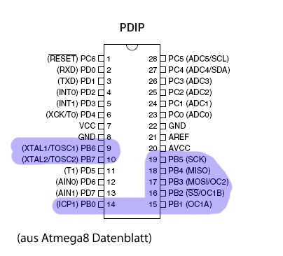

von Stefan B. (stefan) Benutzerseite
Dominik H. wrote:
> PORTB ist ??
In diesem Fall eine mit Ein/Ausgabe I/O (oder anderen) Funktionen
belegteGruppe von Pins. Sie sind im Datenblatt entsprechend benannt
PB0...PB7 (s. Anhang) und beschrieben.

von Dominik H. (super_flummy)
GND Rechts und Links am IC ist das + und -?
Nein. GND ist zweimal da. Einmal als Bezugspunkt für die reguläre
Betriebsspannung Vcc und einmal als Bezugspunkt für die Betriebsspannung
für den AD-Wandler (AVcc).
