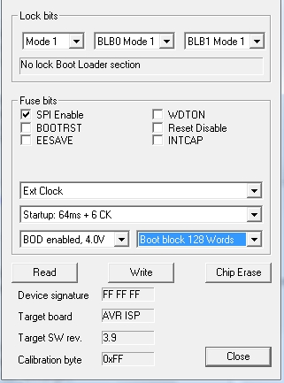

Hallo, ich habe meine Schaltung wie hier im Tutorial aufgebaut und auch einen Quarz-Oszillator (12Mhz) verwendet. Nun habe ich in AVRprog auf "Ext Clock" gestellt allerdings gibt der ATMega8 nun gar kein Zeichen mehr von sich. Aber für ein Quarz-Oszillator sollte doch "Ext Clock" das richtige sein? Oder ist vielleicht der Eintrag bei Startup falsch? Dort war ich mir nicht sicher was dort rein muss. Danke schon mal im Voraus!

Oh, schäm. Gut dass du meinen Fehler gemerkt hast! Ich habe nicht richtig gelesen! EDIT: In dem Bild oben steht bei Signature FF FF FF. Das heisst es wurde nix erkannt. In diesem Zustand NICHT Fuses setzen oder Flashen.

http://www.conrad.de/goto.php?artikel=158135 Das ist das Teil wo mein Takt her kommt. Ist für mich ein Quarzoszillator oder sehe ich das falsch? :) Das Bild oben habe ich "nachgestellt". Vor dem ändern wurden die Daten unten noch korrekt angezeigt. Nur macht man ja vorher kein Screenshot davon.

Das ist definitiv ein Oszillator Also war 'ext. Clock' schon richtig. Was du falsch gemacht hast - keine Ahnung. Hast du vorher schon mal ein Programm in den Mega8 gebrannt? Sprich: ist sicher gestellt, dass der Programmer einwandfrei und sauber arbeitet? Vielleicht ist ja auch der Oszillator defekt oder er schwingt nicht an. Versuch doch mal irgendeinen anderen Takt an den µC anzulegen.
>Das ist definitiv ein Oszillator >Also war 'ext. Clock' schon richtig. Dann kommt wohl nur noch ResetDisable in Frage. Wenn man das anklickt kann der ATMega8 nur per HV Programming reaktiviert werden.
Ja, programmieren konnte ich damit vorher. Gibt es denn ne Möglichkeit den Oszillator ohne Oszilloskop zu testen? Wenn es am ResetDisable liegen soll dann müsste doch das Programm was vorher reingespielt war doch trotzdem laufen? Aber das läuft seit dem auch nicht mehr.
Hallo, hab mir jetzt die 12MHz vom FT232R abgegriffen und damit funktioniert er wieder. Also scheint wohl tatsächlich der Oszillator einen weg zu haben. Damit hätte ich echt am wenigsten gerechnet, das so ein ding groß kaputt sein kann :)
