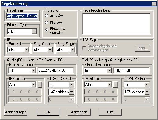

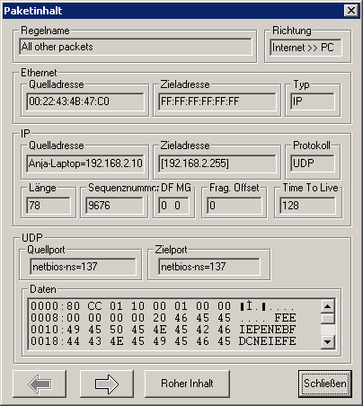

Irgendwie steig ich hier nicht dahinter, ich würde gerne etwas freigeben und die Firewall blockt es durch die letzte Regel (Block all other pakets) trotzdem. Auf dem Bild sieht man die ganzen Daten des Pakets das geblockt wird Quelle = Laptop Ziel = Router Protokoll = UDP Port 137

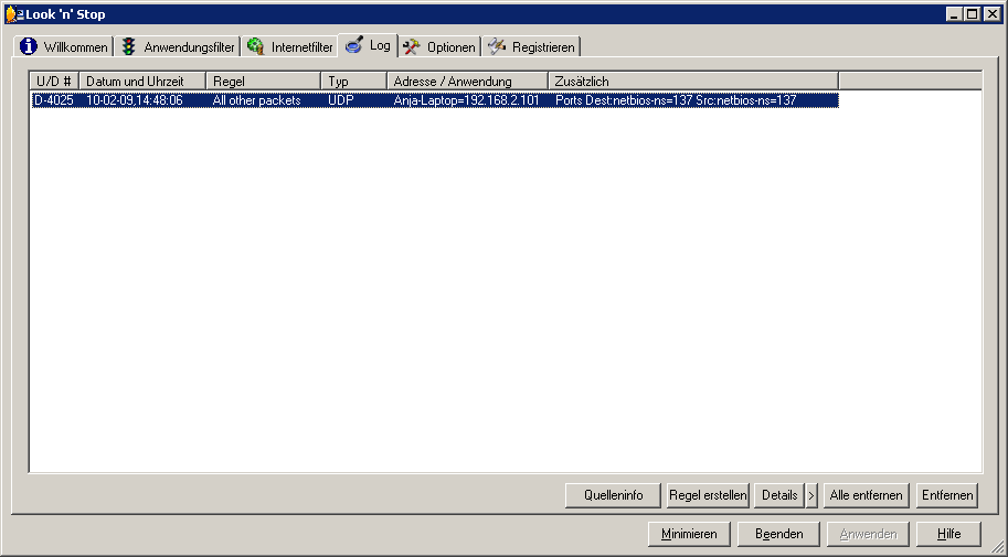

und das die bestätigung das es geblockt wurde obwohl es ja ne Filterregel gibt die das erlauben soll.
beim ersten Beitrag wurde das Bild nicht angenommen, Beitrag bearbeiten hilft auch nichts, deswegen füge ich es hier nochmal an.
Du hast die MAC-Adresse ff:ff::ff (mies abgekürzt, ich weiß) als Ziel angegeben. Das klappt nur, wenn das Paket auch an Broadcast ging. Die Antwort kommt dann natürlich nicht an, weil die von einem Rechner kommt. Personal Firewalls sind übrigens böse: www.dingens.org
dachte ich verwende die MAC Adresse, da ich sonst bei jedem Router neue Regeln mit geänderten IPs erstellen muss. Es hilft also nur statt der MAC 192.168.2.255 einzutragen oder kann ich das weiter einschränken? Ich nutze die Personal Firewall um einige Programme davon abzuhalten nach Hause zu telefonieren. Außderdem möchte ich nicht für verschiedene Ordner unterschiedliche Freigaben erstellen sondern erlaube einfach diejenigen Rechner per Firewall auf die nötigen Ports zuzugreifen also 137-138 und 445.
Thomas O. wrote: > dachte ich verwende die MAC Adresse, da ich sonst bei jedem Router neue > Regeln mit geänderten IPs erstellen muss. Es hilft also nur statt der > MAC 192.168.2.255 einzutragen oder kann ich das weiter einschränken? Äh - 192.168.2.255 ist in einem Standard-Netzwerk die Broadcast-Adresse. Was du meinst ist wohl 192.168.2.0/24 , also das ganze 192.168.2.x-Netz. Das ist was ganz anderes, weil damit plötzlich alle Unicast-Verbindungen in das Netz gemeint sind und nicht nur einzelne Broadcasts (in nur eine Richtung) > Ich nutze die Personal Firewall um einige Programme davon abzuhalten > nach Hause zu telefonieren. Dir ist schon klar, dass man das trotzdem kann, oder? Ist natürlich brutal, wenn das eine seriöse Software täte, aber Sicherheit bietet das Zeugs so nicht.
Ach, das Dingen sperrt die Netbios-Broadcast-Anfrage/Announcement von Anjas Rechner. Tja. Da wirst du wohl bei deiner Regel einfach Quelle und Ziel vertauschen müssen, da das Paket ja aus dem Netz kommt und zu deinem Rechner durchdringen will.
irgendwie komisch das die PC Firewall Verbindungen anzeigt bzw. blockt die zwischen Laptop und Router stattfinden, so sieht es zumindestens laut den Paketdaten aus.
NEIN, Anjas PC schickt das Paket los. Als Zieladresse ist die Broadcast-Adresse angegeben. Wenn dein Router die IP .255 hat, würde ich mir über deine Netzconfig Gedanken machen, weil die .255 eigentlich so etwas wie eine Broadcast-IP ist. Klappt aber wahrscheinlich trotzdem. Das Problem an den Personal Firewalls ist (nicht bös gemeint), dass die mit vernünftigen EInstellmöglichkeiten von den Meisten nicht bedient werden können, diese dann aber alles soweit aufmachen, bis es geht und sich damit, trotz eines sicheren Gefühls, Scheunentore in die Config gerissen haben.
@Karl-heinz Strunk: Danke das wars. Ich dachte das ganze wird zum Router geschickt, deswegen war ich auch so verwundert das es die Firewall auf dem PC mitloggt. Wie meinst du das das man es trotzdem kann. Die Firewall erkennt die Protokolltreiber( z.B. TCPIP.SYS, NETBT.SYS...) und auch die Bibliotheken die sich dann daran versuchen. Solange also kein Trojaner auf dem Rechner ist sollte das gut funktionieren.
