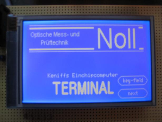

hab das edip auch soweit per KitEditor mit makros usw bepackt und
befehle per atmega32 ans edip senden funktioniert auch, nur eben bekomm
ich keinerlei antwort! bis auf eben als mir byteweise 0x00 geschickt
wurde.
baudraten usw sind denk soweit auch ok, da es hinzugs ja auch
einwandfrei funktioklappert!
frage? hast du J2 geschlossen (SmallProtokoll ausgestellt)? hab darüber
was gelesen was für mich auch aber sehr unverständlich klingt???!!!
hättest du ma den genauen befehl im hex-format, den du ans edip sendest
für den empfang des sendepuffers?
wär echt super! thx
gruß keniff

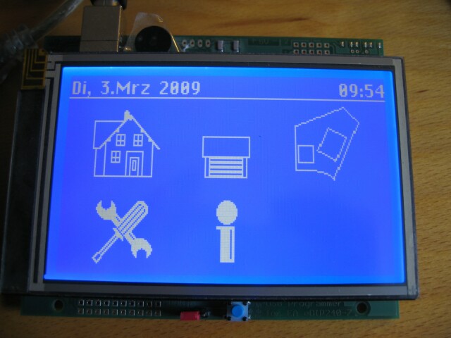

von E. F. (e-f)
Für alle, die sich damit beschäftigen, hier ein paar Bilder um Mut zu
machen ;)
von E. F. (e-f)
Ach ja, vielleicht sollte ich die einzelnen Screens kurz kommentieren:
das vorherige Bild ist sozusagen der "Einstiegsbildschirm" oder im
angelsächsischen auch "Home" genannt ;)

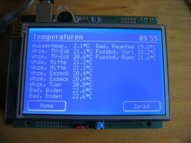

von E. F. (e-f)
Hier der erwähnte Screen für die Temperaturen, die von DS18S20 Sensoren
kommen und in der letzten Ausbaustufe dann 32 an der Zahl sein werden -
dann aufgeteit auf 2 Screens.

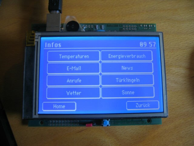

von E. F. (e-f)
Diesen Screen hätte ich vielleicht vor dem vorherigen zeigen sollen, er
ist für die Verteilung der einzelnen Infoscreens zuständig.

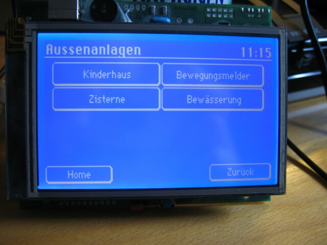

Und als letztes Beispiel der, noch unvollständige, Screen für die
Außenanlagen.

von Martin S. (keniff)
hier auch noch ein beweis dass das eDIP keine hexerei und teufelswerk
ist ^^
gruß keniff
