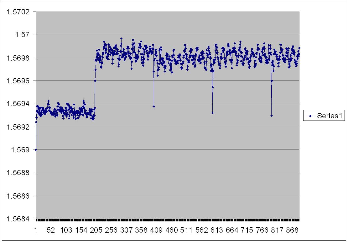

Hab das Programm jetzt soweit umprogrammiert..
Jetzt habe ich da Problem, dass am Anfang falsche Werte rauskommen und
nach einer gewissen Zeit durchgehend die richtigen.
z.B.: verwendet als U-Quelle eine 1.5V batterie.
Wert: 1.569801V
Und wenn ich nun meine Messung starte, bekomme ich die erste 200-300
Werte (Anzahl der Werte ändert sich jedes mal) 1.569226V statt 1.569801V
raus..
Was kann da sein?

von Markus U. (mexx0085)
Hier hab ich ein Diagramm im Excel gemacht.. Da ist der Verlauf recht
gut zu sehen, dass anfangs der Wert viel niedriger ist.
Ab dem Wertwechsel sinkt er nicht mehr.. dann geht der Verlauf immer so
weiter.
mfg
von Gast (Gast)
Von wo kommen die 3 Nadeln in deinem Signal? Mit was für einer
Abtastrate arbeitest du? Für mich sieht das Signal so aus, als ob da
eine Störspannung, z.B. Netzbrummen, mit drauf liegt.
Bei dem Rest kann ich nur Raten. Eventuell bricht die Batteriespannung
am Anfang ein? Im Sigma-Delta ist ein Samplekondensator eingebaut, der
bei den ersten Messungen geladen wird. Da die Spannung nur um 600uV
einbricht, köntne dies denkbar sein. Aber wie bereits geschrieben, das
ist nur geraten. Bricht die Spannung immer noch ein, wenn du an die
Batterie einen Lastwiderstand parallel zum ADC anschließt?
Also die 3 Nadeln sind die Umschaltvorgänge nehme ich an.. Alle 200
Werte erfolgt ein Kanalwechsel. Dargestellt ist nur ein kanal. Und da
die Nadeln alle 200 Werte auftreten, schätze ich dass diese vom
Umschalten hervorgehen.
Abtastrate ist 1kHz.
Netzbrummen ist drauf ja, jedoch liegt das im Toleranzbereich. Hast du
eine Ahnung wie ich das weiter einschränken könnte?
Hm das mit dem Kondensator könnte stimmen, jedoch ist hierfür ja die
SettleTime ausschlaggeben oder? und diese ist im Datenblatt bei meiner
Verwendung mit 2/fadc angegeben also 2ms. Bei einer Frequenz von 1kHz
würde das bedeuten dass nur die ersten beiden Werte falsch sind oder?
Nein einen Lastwiderstand habe ich noch nicht angeschlossen
