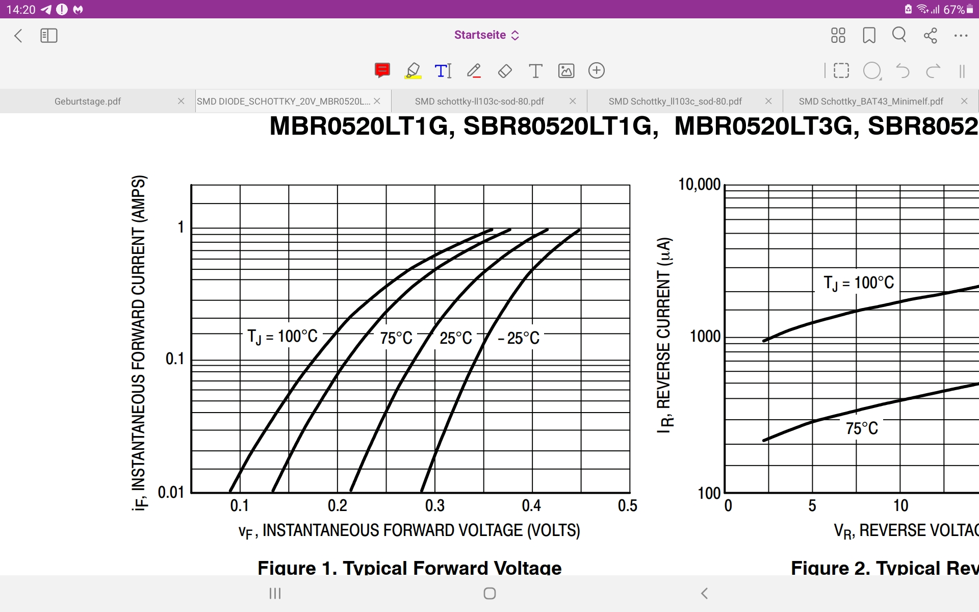

ich habe zur Zeit diese Diode 1N5817, Sie hat ca 250mV Spannungsabfall
bei 20mA...
Ich will aber aufjeden Fall unter 200mV, besser wäre 150mV

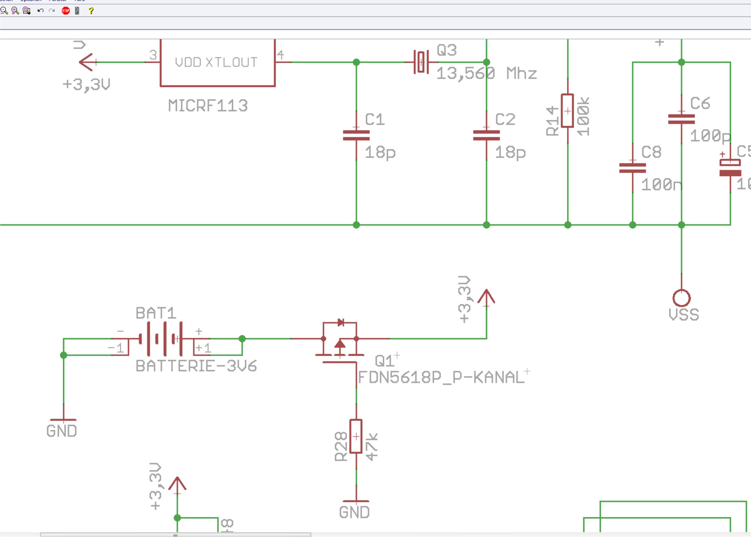

Ich habe noch eine kleine Frage?!
Wie verbinde ich ein "FDN5618P P-Kanal FET", Gate direkt mit GND oder
über einen Widerstand?? geht beides oder??? da über Gate kein Strom
fließt...
FDN5618P:
http://www.alldatasheet.com/view.jsp?Searchword=FDN5618P&q=FDN5618P
Mein Dauerstrom beträgt zusätzlich 100nA laut Datenblatt, dass stimmt
doch oder?
von Michael H* (Gast)
Bildformate
source und drain vertauscht.
rest passt, widerstand überflüssig

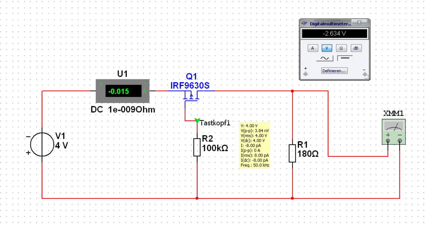

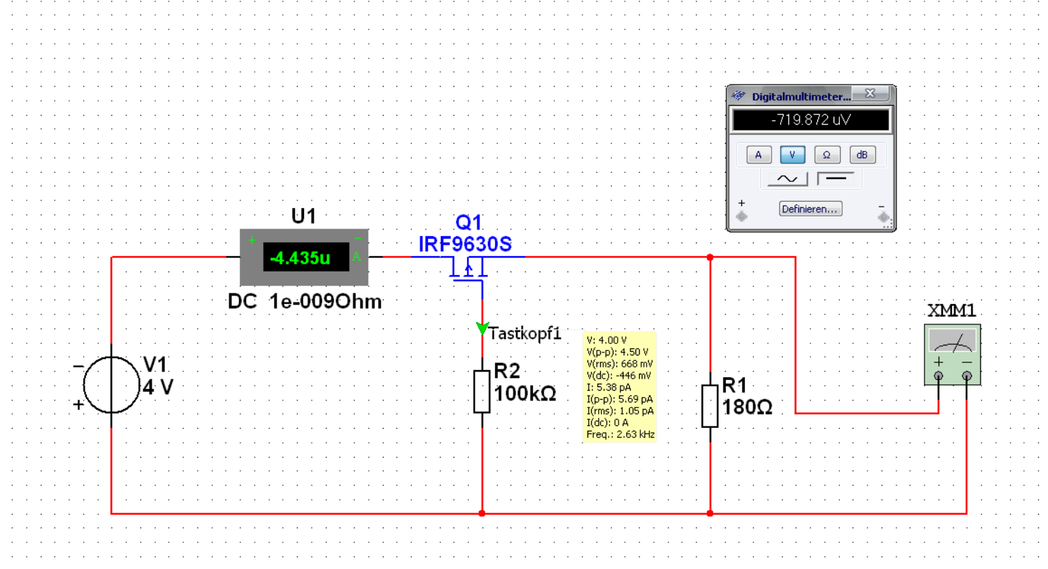

von Gast (Gast)
Sicher??? dann ist der Verpolschutz nicht mehr gewährleistet, siehe
Bild.
Laut Simulation stimmt mein Schaltplan, habe dann 700µV und kein
Stromfluss.
von Gast (Gast)
Laut Simulation und meinen Schaltplan muss es so rum sein, siehe Bild
aah, stimmt natürlich... sry, mein fehler.

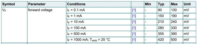

von Orangutanklaus (Gast)
SCHOTTKY-DIODE mit Vf (bei 25°C) von 0,095 V bei 0,1 A; von 0,15 V bei 1
A,
gibt es sowas überhaupt???
YEEEPPP,
die hier: PMEG2010BEA von nexperia / NXP (Mega-Schottky) mit 20V und 1A
Belastbarkeit! Den Rest, siehe .pdf
Bezugsquellen:
1.) 1-200 Stück für 0,10€ (PMEG4010 40V, 1A) = 20€ +5€: Reichelt,
Deutschland
2.) 200 Stück für 10€ + 6€:
https://www.ebay.de/itm/393601721481?ssPageName=STRK%3AMEBIDX%3AIT&_trksid=p2060353.m2749.l2649
aus Polen!
Ich nutze dieses Bauelement in den Taschenrechnern von Hewlett Packard
der Classic-Serie HP 35, 45, 55, 65/67 als Ersatz für den gern
korrodierten Umschaltkontakt der Lade- und Akkuspannung!
von Michael B. (laberkopp)
> A,
> YEEEPPP,
Ähm, nö, siehe Datenblatt.
von Lutz V. (lutz_vieweg)
In dem von Dir angehängten Datenblatt lese ich von einem V_f 0.28V
(typisch) bis 0.33V (maximal) bei I_f von 100mA.
Wo liest Du was von 0,095V bei 0,1A?
Schß!!!
IHR HABT RECHT, bitte meinen Beitrag löschen!
Wo liest Du was von 0,095V bei 0,1A?<<<
Ich lese jetzt, ernüchtert durch eure Hinweise, im Diagram auch eine Vf
= 0,095V BEI 0,1 MILLIAMPERE!!!!
Mist, ich hätte die  Daten der Tabelle zusätzlich beachten sollen. Das
kommt dann raus, wenn man über Gebühr diese uneinheitlichen
datenblätter.pdf's im Internet über den Läppi 'auswertet'. So ein
Scheiß, und ich dachte, ich hätte die eierlegende Wollmilchsau der
pn-Übergänge als hot carrier-Diode gefunden. MIST!

Bei ca. 3V/20mA, und einer "Schaltung", die allein aus dem Mosfet
besteht?! Was für eine Herausforderung bzw. Wagnis!

Du musst nach Dioden mit Sperrspannung im Bereich unter 20v suchen. Je
niedriger diese ist, desto niedriger Vf
Denke daran das Vf Temperatur abhängig ist.
Dennoch 0.1v sind kaum möglich.
Vielleicht solltest Du Mal beschreiben, was  /  wofür es letztendlich
werden soll,dann kann man besser helfen.

Vielleicht erfüllt die MBR0520LT1G die Ansprüche.
Zur Not muss man die Diode etwas aufheizen;)
Es ist zwar der Spannungsabfall klein bei der Durchschaltung, aber diese
erreicht wird muss die Gatespannung für Durchschalten überschritten
werden. Für eine Detektorschaltung unbrauchbar.
