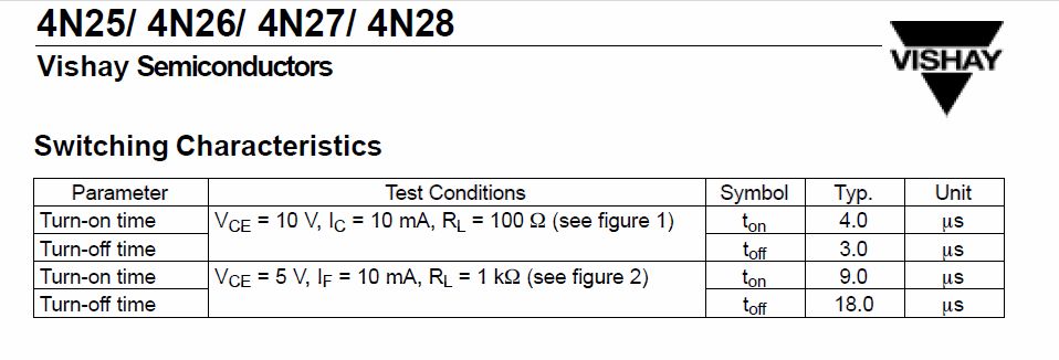

ich habe vor ein PWM Signal mittels Optokoppler zu trennen. Dazu benutze
ich im Moment einen 4N26 der eine Anstiegszeit von etwa 2µs haben soll.
Als Schaltung habe ich die rechte vom Optokopplerartikel
http://www.mikrocontroller.net/articles/Optokoppler
genutzt. Jetzt hab ich aber folgendes Problem: die fallende Flanke kommt
mit den 2µs hin, was dem Einschaltvorgang entspricht. Der
Ausschaltvorgang ist aber extrem langsam, ich sehe etwas was wie die
Ladekurve eines RC-Gliedes aussieht und über 50µs dauert. Was läuft hier
schief?

> Der Ausschaltvorgang ist aber extrem langsam, ich sehe etwas was wie die
> Was läuft hier schief?
Nichts, der Kollektorwiderstand ist viel zu hochohmig. Siehe den
Screenshot vom DB (R=100 Ohm und R=1kOhm). Mit 1kOhm immerhin schon fast
20us.  :-/
von Bensch (Gast)
> ...und eventueller Kapazität des Optokopplers selbst.
Und genau das ist es, die Basis-Emitter-Kapazität multipliziert mit der
Verstärkung des Fototransistors (Miller-Kapazität).
Kann man vermeiden mit einer PIN-Diode als Empfänger statt des Basis.
Nimm z.B. den 6N136.
